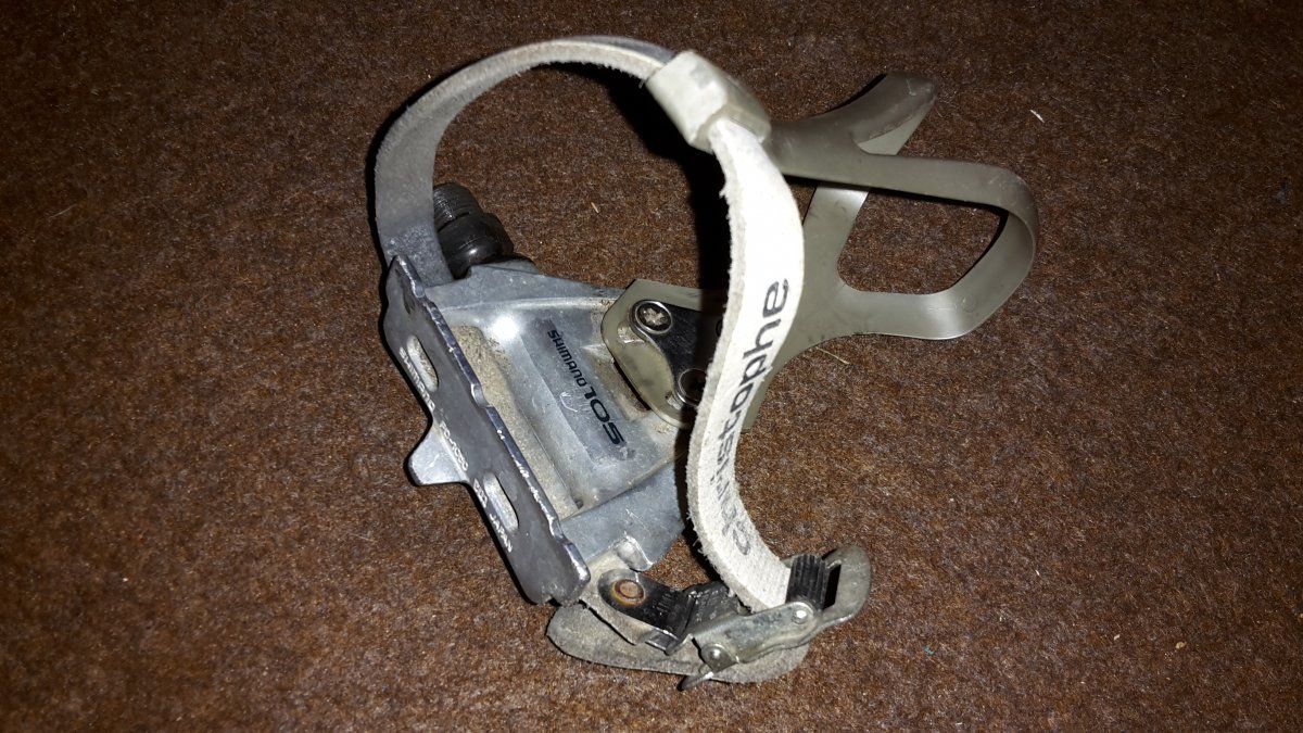

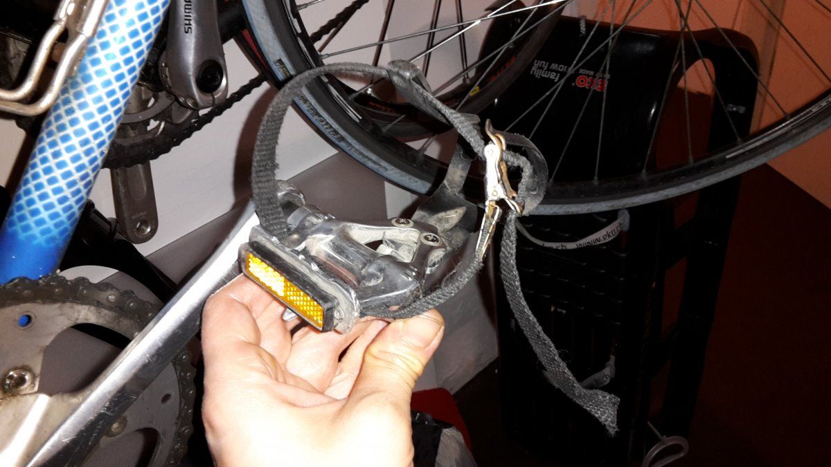

hmmm, ich hätte noch nen paar alte 105er hakenpedale da, aber die bohren sich am fixiersteg auch in die sohlen. was irgendwie bis schuhgröße 44 gut geht sind die "sportpedale" vom 2rad-stadler: deltaform, integrierter haken. so um die 15 tacken. finde ich attraktiver als die plattform+hakenanschraubvariante. kenne mich mit dem französichen klassikergoldstaub aber auch nicht wirklich aus. nachteil beim stadler-krempel: die schuhe müssen echt ne harte sohle haben, um vernünftig blocken zu können. delta+doublestraps gibts aber leider nirgendwo:mad:

dann will ich dir mal zur erkenntnis verhelfen. das erste bild zeigt dir ein altes shimano 105 pedal so um die dekadenwende der 80er zu den 90ern des vergangenen jahrhunderts. damals, vor der einführung der clikpedale gab es offenbar leute, die sich mit verfügbaren hakenpedalen so richtig gedanken um einen optimalen kraftschluss gemacht haben. am einstieg zum pedal siehst du eine hochstehhende kannte, die ich einfach mal als "fixiersteg" bezeichne. es gibt nämlich schuhe, die dafür extra eine aussparung haben. was ich mit delta-form meine, ist unschwer zu erkennen (pedalkörper)
jetzt kommt eine ziemliche billig-variane, die es jetzt noch beim fahrrad-discount-reisen "zweiradstadler" zu kaufen gibt. ein delataähnlicher pedalkörper bleibt; auch sonst ist die optik nicht außergewöhnlich schlecht. die achse neigt bei starkem kontern/blocken nach gewisser zeit an, sich im pedalkörper zu neigen. ist mir aber erst in einem von 4 paaren passiert.
leider gibt es diese von mir bevorzugte hakenpedalform nicht mit doppelter oder extrabreiter riemenführung. die würde ich sofort im 6erpack kaufen;-)
viel spaß beim weitersuchen, ich bin auch an optimierung interessiert.

Die günstige Stadler Variante hatte ich auch schon, mit Schuhgröße 44 nicht fahrbar ohne Schmerzen.
stimmt, die fixierplatten gabs ja auch noch. mit den stadlerteilen muss ich dir insofern zustimmen, als dass steife sohlen wirklich uabdingbar sind.
Die deltaförmigen habe ich auch, nur in 600. Wurden damals eben wegen dem Fixiersteg ausgetauscht, weil sie übel in die Schuhe gedrückt haben.
