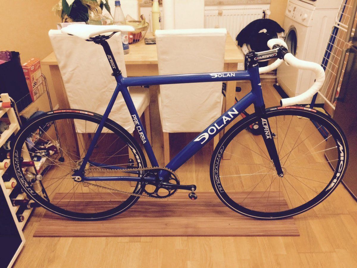

Aus Erfahrung kann ich sagen, dass man auf der Augsburger Bahn auch mit Clinchern fahren darf. Bisher bin ich auch auf buckeligen und sehr steilen Bahnen mit Clinchern gefahren und hatte bisher keine Probleme. Dagegen kann es zu Problemen kommen, wenn der Schlauchreifen mit Band geklebt ist. Der Reifen dreht sich mit der Zeit quasi runter, weil die Kräfte immer nur einseitig sind.
Ok, hätte ich wohl einiges an Geld sparen können; der Tubular-LRS war teurer, die Reifen auch, der ganze Kleber usw. hat auch Geld gekostet. Aber egal, wollte eh mal Schlauchreifen fahren, und auf der Bahn passt das ja gut.
Ich hab die Reifen jetzt mit diesem Teroson 2444 geklebt, war zum Glück nicht ganz die Sauerei die ich befürchtet hatte. Waschbenzin hat dann die letzten Kleberückstände entfernt. Wenn das bis morgen durchgelüftet hat, werde ich mal schauen, wie fest er sitzt und ein bißchen auf der freien Rolle fahren.
Hab jetzt auch direkt den Gabelschaft gekürzt, anbei ist ein Bild vom fertigen Rad.
Bin echt begeistert, auch die Lieferung seitens Dolan hat super und flott geklappt. Bin sehr zufrieden mit allem.
Danke nochmal für die Beratung hier! Der 58er Rahmen scheint gut zu passen, insofern freue ich mich, bald mal damit auf die Bahn zu gehen. :)

Mal wieder ein Rad, an dem es nichts zu meckern gibt, allerdings mag ich persönlich die Speedplay nicht. Wird also nur rein auf der Bahn gefahren?
Danke :)
Ich bin Speedplay-Fan und fahre die Pedale an allen Rädern, die ich sportlich bewege. Könnte mir nix anderes mehr vorstellen, auch wenn das ein teurer Spaß ist...
Hab das Rad primär für die Bahn gekauft, ja, aber vielleicht fahre ich mal - wenn ich mich fit genug fühle - ein Fixed Gear Criterium mit, für den Sommer kauf ich mir vielleicht noch einen LRS mit Bremsflanken und eine Vorderradbremse; mal schauen.
Vielleicht gibt's ja irgendwann auch mal wieder eine Radrennbahn in München, aber diese Hoffnung habe ich eigentlich schon aufgegeben... :-/
