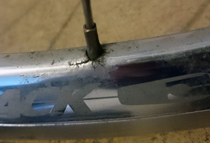

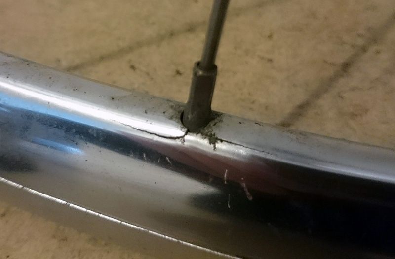

Das kann immer mal auftreten und nicht mal vollvernickelte Ketten sind davor sicher. Ist aber auch in der Regel nur außen. Will sagen, es ist meist kein wirkliches Problem.

Kann man eigentlich ‘ne Felge ausspeichen (wenn kaputt genug) und die Speichen bei der gleichen Felge (in neu) wieder nutzen? Mir fällt kein Grund ein warum nicht, aber ich dachte ich frage mal in die Runde ;)
Mein 6 oder 7 Jahre altes Halo Hinterrad... Langsam mache ich mir doch Sorgen haha :confused:
klar einfach die selben speichen, die selbe zu hohe speichenspannung und schon- zack- haste die selben schönen fransen in der neuen felge. ja, so würde ich das machen.
Ganz klar nur ficken
Ich wüsste spontan auch keinen Grund, wieso es nicht klappen sollte. Ich hätte nur keine Lust die Speichen alle erstmal abzuziehen.
Solange keine Speichen gebrochen sind und es die selbe Felge ist, bzw den selben ERD hat, geht das! Nur NIEMALS die alten Speichennippel nehmen ;)

Speichen sind hohen Wechselbelastungen ausgesetzt und haben eine begrenzte Lebensdauer, wenn Du schon den aufwand betreibst, dann investiere doch auch die paar Kröten für neue Speichen, dann haste Ruhe im Kartong.
