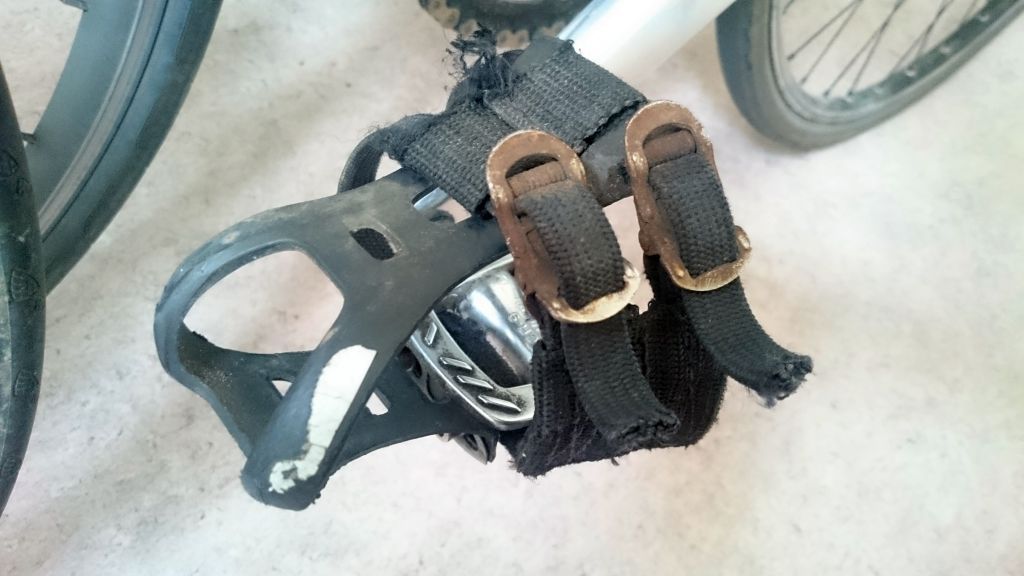

Bei den ersten Skiddingversuchen sind mir eben die alten Lederriemen der Hakenpedale gerissen.
Nutzt Ihr lieber Hakenpedale und wenn ja, halten neue Lederriemen das aus?

Käfig + Riemen erryday! Wenn man nicht unbedingt 10 Jahre alte Lederstrippen fahren muss, geht das.
Werde demnächst aber auf Doppelriemen umsteigen. Meine Schnürsenkel reißen andauernd, weil genau die Schlaufe wo der Riemen durchgezogen wird beim Skidden daran reibt.
