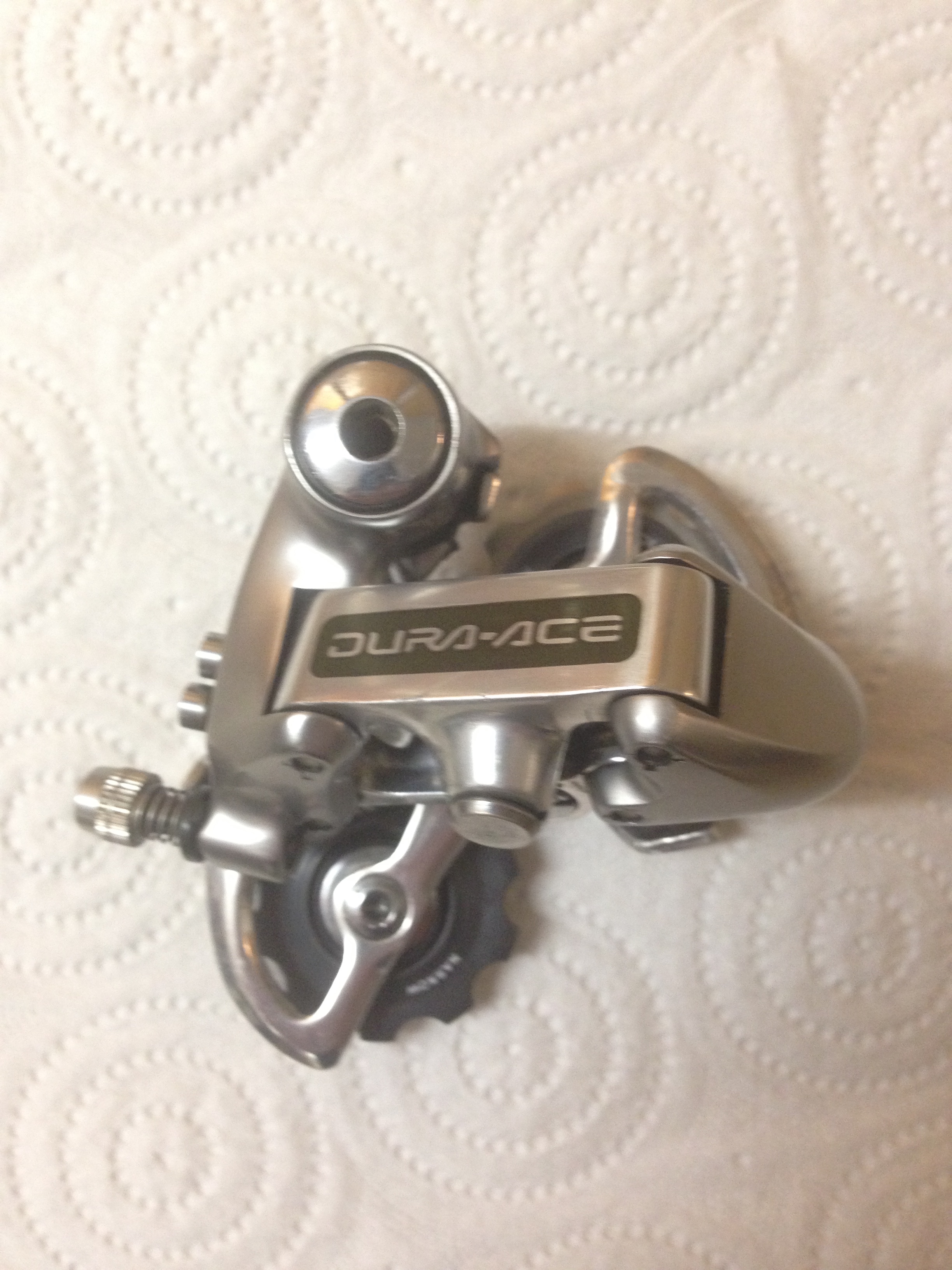

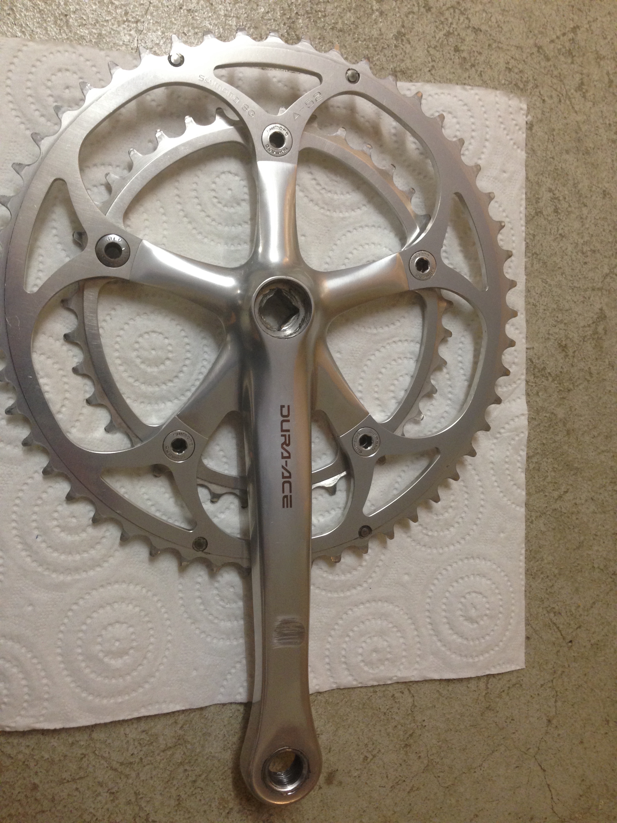

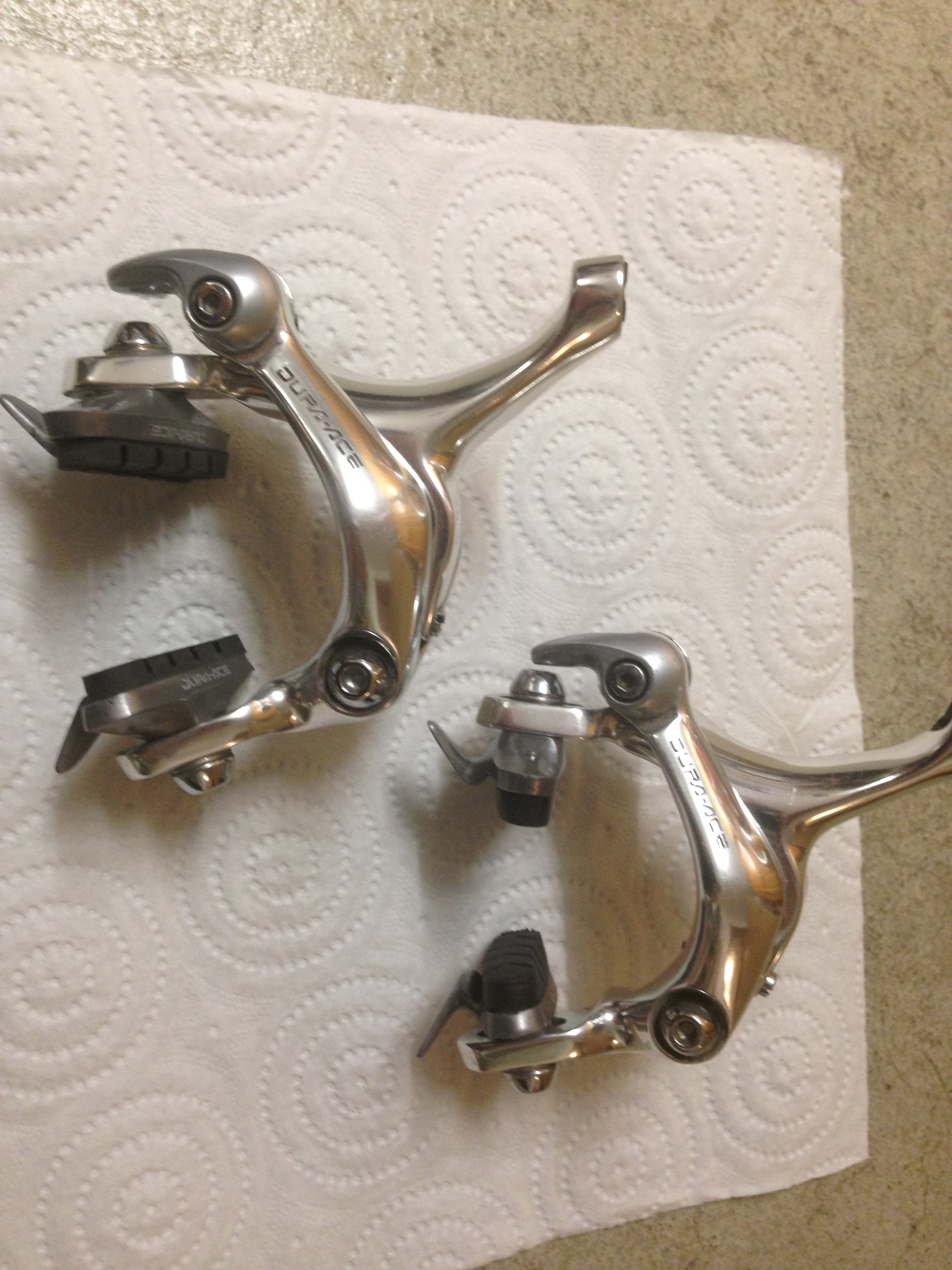

Hi, es haben sicher schon ein paar mitbekommen das ich derzeit ein Colnago Master aus den 90er aufbaue. Ich wollte mich einfach nochmal wie versprochen melden. Der Rahmen ist leider noch nicht fertig - immer noch beim Lackierer - es werden die Kampfspuren beseitigt. Aber ich kann schonmal die verbauten Komponenten zeigen, es wurde immer darauf geachtet die Teile in gutem Zustand oder NOS zu besorgen. Die Kurbel und die Schlauchreifen müssen noch gewechselt werden. Die Gabel auf dem Bild mit dem Rahmen wurde durch eine neue ersetzt.
Ich habe beim Sammeln auch ein paar Teile zu viel gekauft (Dura Ace 7403 Umwerfer, Modolo Lenker und einen 3TTT Vorbau) Auch die Kurbel DA 7410 in 175 steht zum Verkauf bei Interesse einfach melden.
Und ich suche eine DA Kurbel 7410 in 175 (172,5) mit schwarzem Label.
Hier noch einige Bilder, (meint ihr ich sollte noch auf DA 7400 Naben wechseln, auf anderen Mavics?)

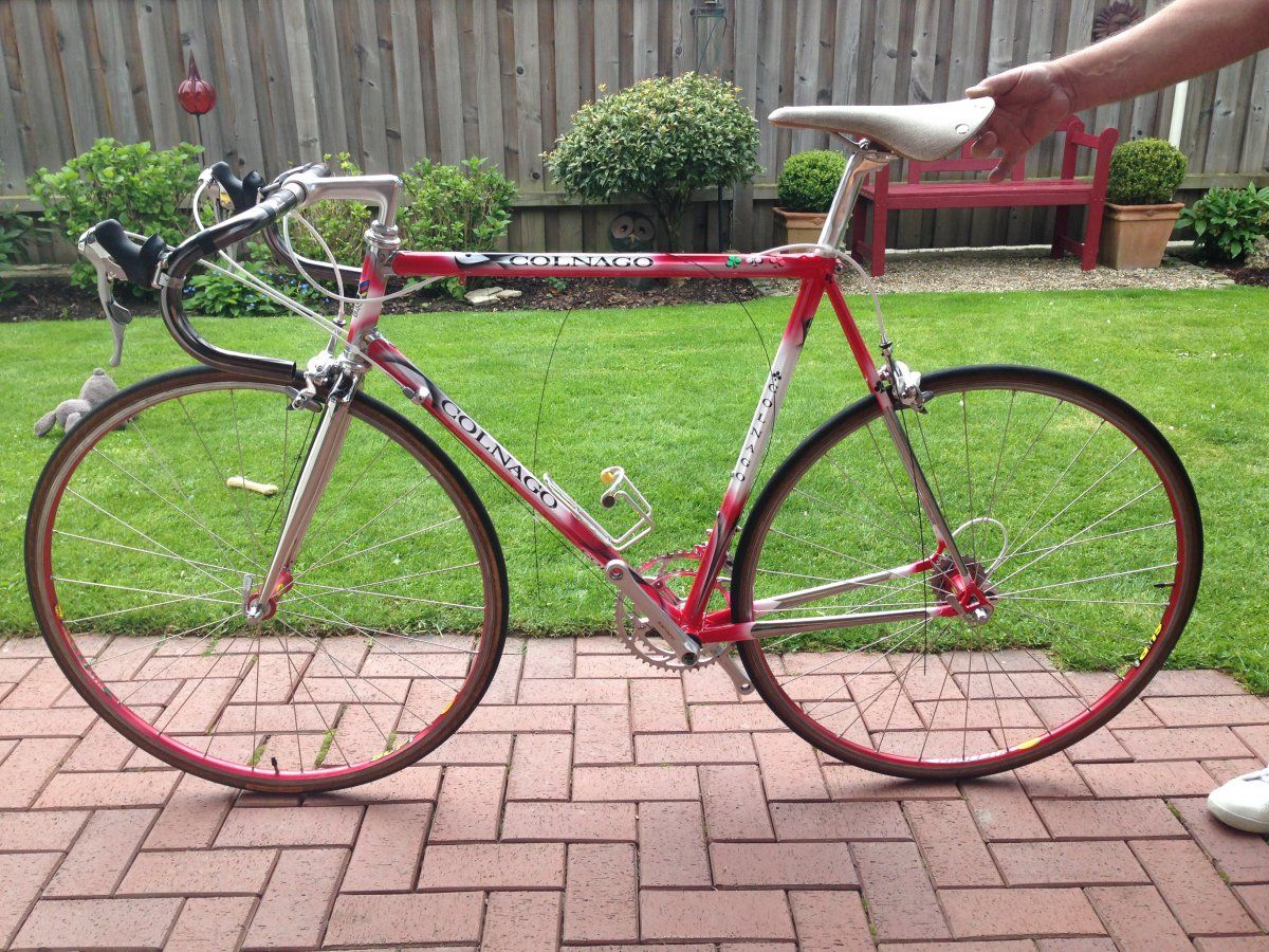

..sehr schöne Baustelle, das Ganze!. Wie wird der Rahmen denn lackiert? Eigentlich gefällt mir das vorhanden Lackierschema sehr gut! Wegen LRS: Ich würde abwarten und das Rad erstmal mit den Heliums aufbauen, ist ja ein Top-LRS!

Warum,um Himmels Willen, rot-eloxierte Naben und Felgen? Das mag am einem Alu- oder Carbonramen passen...:eek:

Ach, so schlimm sieht das gar nicht aus. Ich bin ja mal auf das Farbschem gespannt, womöglich sind die roten Heliums dann genau der perfekte LRS!!! Dieses hier (ich meine den Rahmen!) finde ich auch sehr schick

Mit den Felgen bin ich mir nur noch etwas unsicher, die Dinger sind zwar noch nie wirklich gefahren aber du hast recht ich probier es erstmal mit denen aus. Ne Kurbel ohne Macke fehlt halt noch ...

Spannendes Projekt. Dann werde ich mal öfters hier reinschauen :-). Nur der LRS wäre mir ein wenig zu rot, sieht an den Rahmen aber überraschend harmonisch aus. Weiter so :-) :daumen:
Der LRS ist ja mal an dem Rahmen triple plus. :daumen: :daumen: :daumen:
Am Italiener japanesisch ...:(

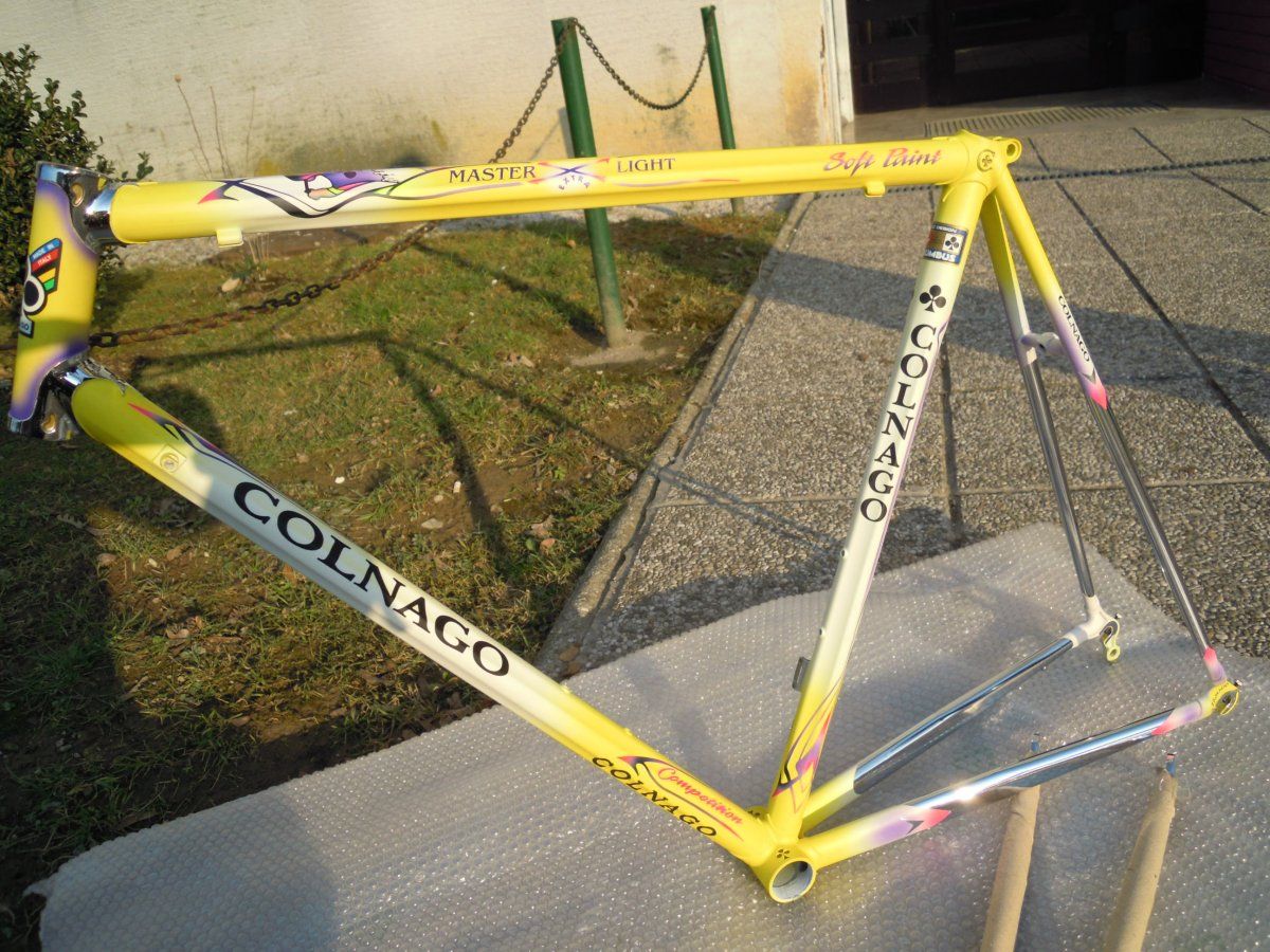

Ich mag die 7400 Dura Ace so gern, aber am Sonntag holen wir noch einen gelben x-light der wird komplett mit Campagnolo aufgebaut. Ist zwar nicht meiner aber er ist in der Familie :bier: bekommt aber eine 11 Fach Athena. (Die Kassettenaufnahme wird ne Sonderanfertigung sonst passt ja nur 8 Fach drauf)

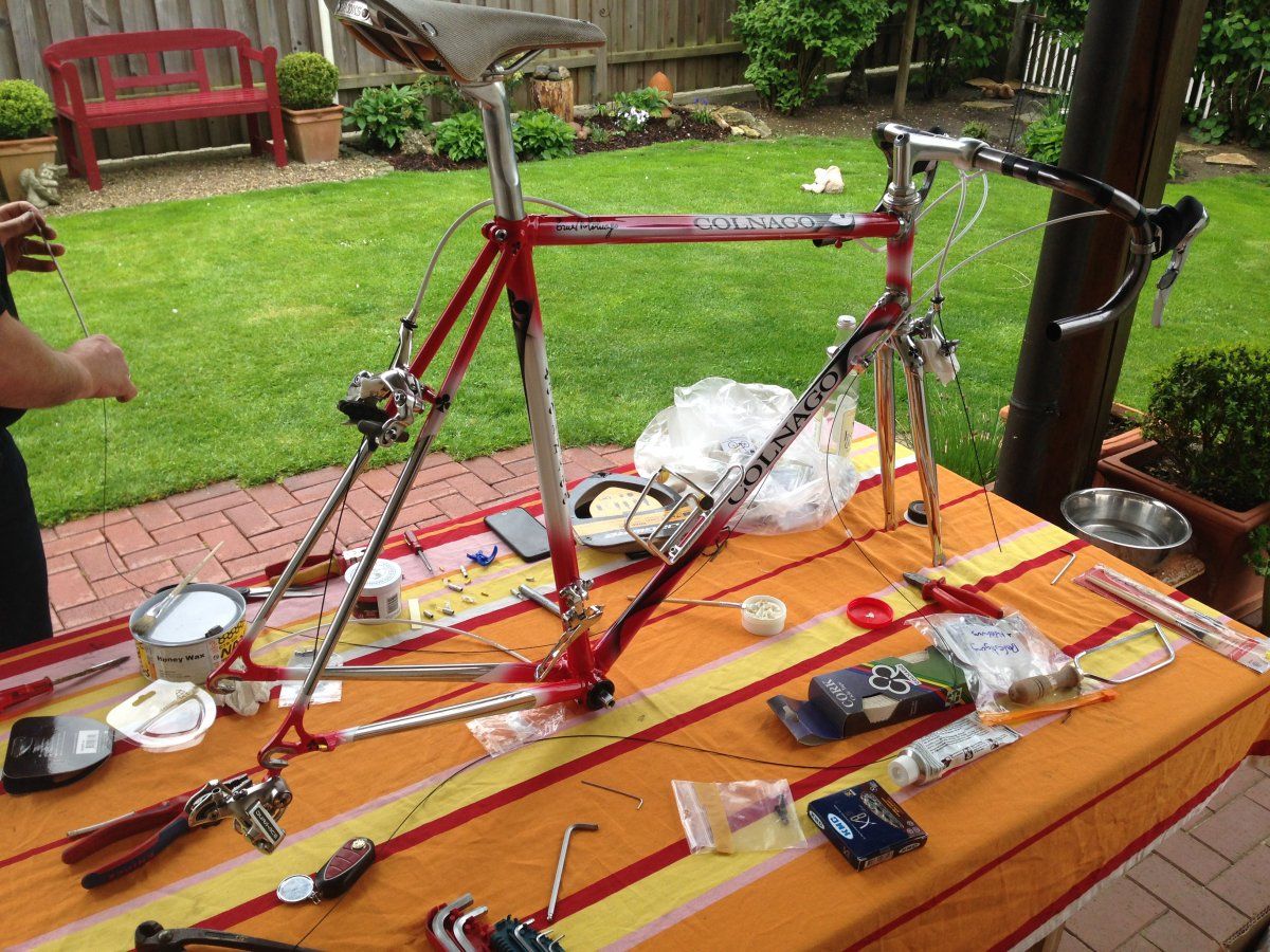

So gestern den gelben Rahmen geholt, das Soft Paint ist ja noch empfindlicher als die Normalen...Würdet ihr ihm ne Schicht Klarlack verpassen? Matten oder Glanz? So hält das auf jeden Fall nicht lange...
Der rote Rahmen sollte diese Woche fertig werden... (Künstler) :mad:
Hier noch Bilder:
