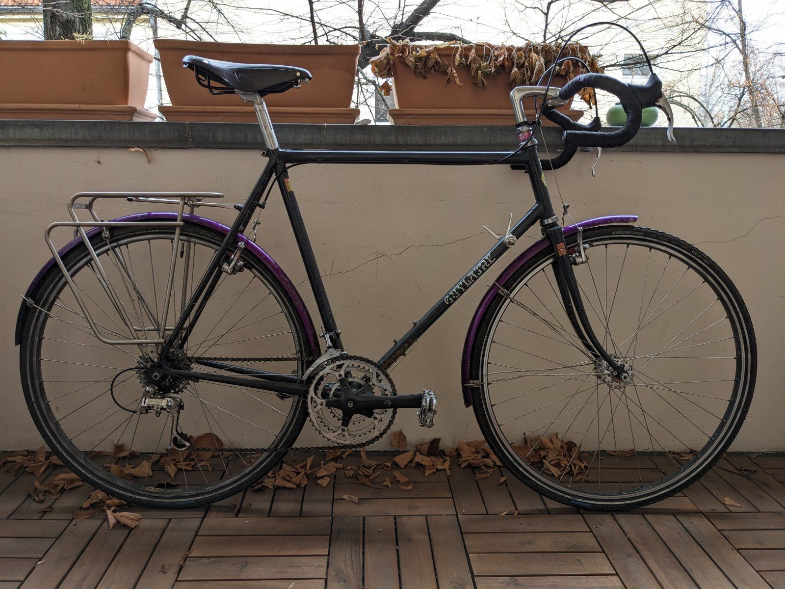

Aufbau Guylaine Stadtpendler
Das Shimano XT BB-UN72 ist ein prima Lager. Welche Länge Du brauchst, s.o. XT-Kurbel ist fein, aber für ein Stadtradt solltest Du Dir überlegen, wieviele Kettenblätter Du brauchst. Zwei könnten, je nach Topographie, dicke reichen. Die Schalthebel würde ich auf jeden Fall so organisieren, dass Du nicht umzugreifen brauchst. Das ist am Stadtrad schon sinnvoll.

Ich habe den Startpost nochmal aktualisiert, Schalthebel werden Sunrace M90 3x8.
Die Shimano FC M730 175mm Kurbel suche ich noch... Welche Umbauteile bräuchte ich denn, wenn ich die 2fach fahren würde?
Steuersatz werde ich mal bei Guylaine anhauen, ob sie noch was vorrätig haben und mir direkt einbauen können, würde mir den Aufbau erheblich erleichtern :D
Umbauteile brauchst Du dafür nicht. Kannst ein oder zwei Blätter weglassen. Oder die zwei inneren nutzen und an die äußere Position einen Hosenschutzring nageln.
Aber die Länge des Innnenlagers kann länger oder kürzer sein, je nach dem, wieviele Blätter Platz haben sollen. Du kannst aber auch einfach die 3fach-Standatlänge nehmen und hast alle Möglichkeiten offen.
Bei der FC-M730 in zweifach braucht man ein 107-113mm Innenlager.
Das ideale Maß ist abhängig vom Rahmen und auch geringfügig von der Kurbellänge.
Bei meinem Trekkingrad brauchte ich wegen des breiteren Hinterbaus mit 135mm Einbaubreite beim Hinterrad bei einer langen Kurbel ein 113mm Innenlager.
Danke für die Info! Ich suche ja noch nach einem schönen Exemplar der Kurbel.
Denke, dass ich doch gerne zweifach fahren würde, hoffe das haut dann hin mit dem Umwerfer...
Innenlager würd ich vielleicht auch gerne ein neues Exemplar nehmen, soweit weiß ich dan, dass es 113mm sein muss, aber vom Gewinde?? 68 BSA?

Trrtlagergehäuse messen
Guylaine hat 68 mm Gehäuse mit BSA Gewinde.
Vernünftiges 4-Kant (was sonst ;-)) Innenlager (leicht dank Hohlachse, und qualitativ ziemlich beeindruckend) von NECO (Made in Taiwan). Keine Empfehlung für das neue von Shimano (BB UN 300, Made in Indonesia) - hab gestern eines ausgebaut, das die Fahrerin im Alltagsrad (ca. 7 tkm/Jahr) nach 10 Monaten geschrottet hat.

kann ich mich in deinen Fred einklinken? Habe aktuell auch ein Guylaine Projekt an der Hand. Wird allerdings eine komplette Sanierung inkl Neuaufbau.
Falls nicht auch kein Problem. Würde dann, falls Interesse besteht, einen gesonderten Faden aufmachen.
Campa OR...ja...nein. Da fängt das Dilemma schon an. Was ist da überhaupt dran?! Icarus? Euclid? Croce D'Aune? Record?
Steht OR eigentlich nur für OffRoad?
Fakt ist, dass das Bike ordentlich runtergerockt ist und ich es gerne wieder so herrichten würde, dass es für mich optimal funktioniert.
Meine Gedanken sind wie folgt:
-Alles demontieren (schon fast geschafft...nur das Innenlager wehrt sich und auf den Canti-Sockeln stecken irgendwelche Bolzen fest. Das Problem hatte ich schon hier beschrieben: https://www.rennrad-news.de/forum/threads/mal-eben-schnell-ne-kleine-bastelfrage.92675/post-5589087
  • entlacken und sandstrahlen lassen
  • zum Rahmenbauer für kleine Veränderrungen (Verkabelung für Nabendynamo hätte ich gerne innen verlegt, Sockel Walzendynamo entfernen, evtl Ösen für dritten Flaschenhalter...sonst noch Vorschläge?)
  • neu Pulvern lassen
