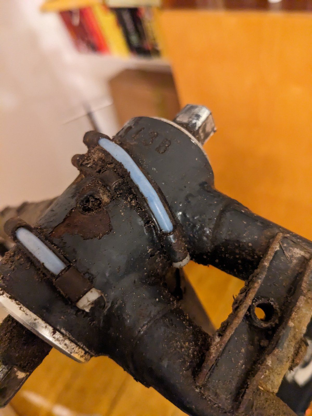

... und nun tust Du es doch... 😜 Ich würde auch die Zugführung für den Walzendyamo auf dem Tretlagergehäuse entfernen lassen. Ich habe auch den hinteren Austritt für das Lichtkabel an der linken unteren Strebe verstärken lassen, aber das ist vielleicht nicht so wichtig. Kommt auch drauf an, wo Du das Rücklicht planst. Ich habe das Loch fürs Kabel an der Gabel oben innen machen lassen, weil da eh so ein Verstärkungsblech mit runden Aussparungen angebracht war. Das würde ich Dir aber nicht empfehlen, sondern das Kabel nach außen oder hinten führen.

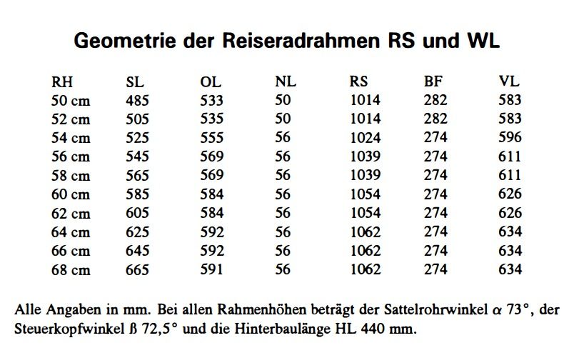

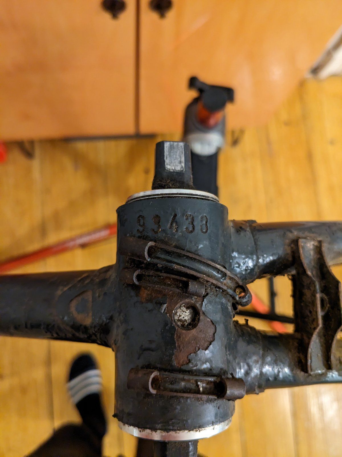

Der Rahmen ist wohl ein 93er WL. Steht zwar nicht drauf, aber wird wohl so sein. Tretlager sagt 1993 wenn ich das richtig interpretiere und der Rahmen ist a) dunkelgrau und b) aus SPX (wurde wohl als Extra so bestellt bei einer Rahmenhöhe von 59cm m-m oder nimmt Herr Schefzyk ein anderes Maß?)

Mit der Zugführung meinst du den kleinen Kanal in der Mitte vom Tretlagergehäuse? Wieso das? Damit sich da kein Dreck sammelt? Würde eher noch die Strebe entfernen, an die der Dynamo angebaut werden sollte.

Ja, die Dynamohalterung (Strebe) auf jeden Fall auch weg und die Führung, damit da auch kein Dreck hängen bleibt, genau.

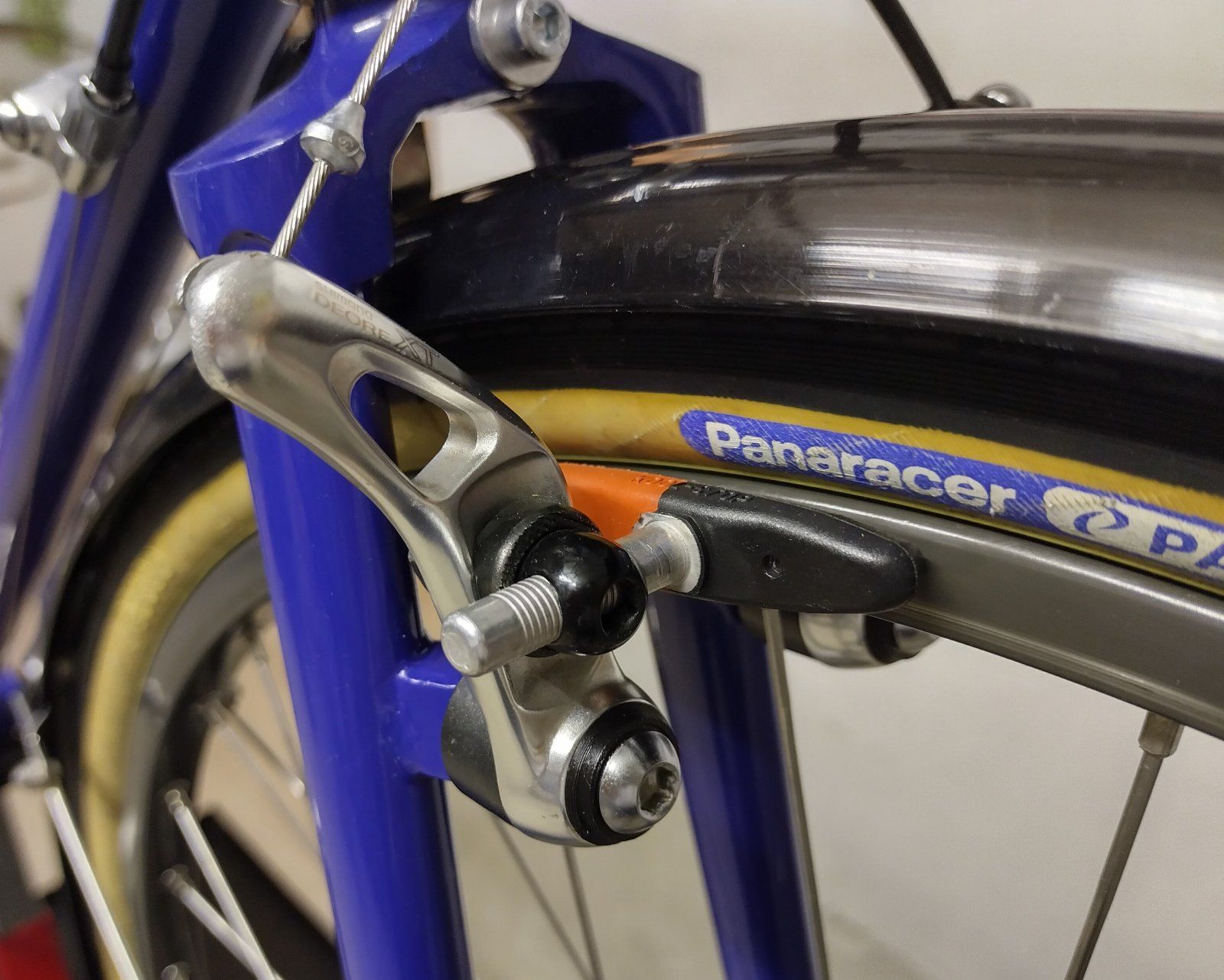

Mich beschäftigt das Thema Bremse noch ein bisschen. Die Campa bremsen echt ziemlich gut mit den koolstop Belägen (quietschen ein bisschen...Mal mehr Mal weniger).
Passen da anderen Bremsen überhaupt rauf? Laut Guylaine Katalog sind die Canti Sockel speziell für Campa und können nicht mehr anderweitig genutzt werden oder habe ich das falsch verstanden?
Falsch verstanden. Die Sockel stehen nur sehr eng, sodass einige Cantis und nahezu alle V-Brakes nicht passen. Gibt aber auch nicht sooo wenige, die von Shimano (und Dia Compe etc) passen

Die Schenkel der Campagnolo Cantileverbremsen stehen weiter von den Sattelstreben entfernt als Shimano. Für diesen größeren Abstand braucht es einen Bremszuggegenhalter am Rahmen, der dem Rechnung trägt, damit der Bremszug einigermaßen parallel zur den Sattelstreben zur Bremse hin verläuft. Dieser andere hintere Bremszuggegenhalter ist Guylaines Spezialanfertigung für Campagnolo Cantileverbremsen.
Campagnolo Cantilkeverbremsen sind auch anders gelagert als die Shimano Modelle. Shimano Cantileverbremsen nutzen den Bremssockel selbst als Gleitlagerachse. Bei Campagnolo erfüllt das Teil, was Du nun nicht mehr herunterbekommst diese Funktion.
Wenn du die Teile nicht mehr runterbekommst und die Bremsen weiterbenutzen möchtest, würde ich die beim Lackieren/Pulvern einfach dranlassen. Die Bremssockel müssen sowieso maskiert werden.
An meinem Alltagsrad stehen die Sockel vorne ebenfalls sehr eng. Ich habe Shimano XT BR-737 montiert und das geht nur, weil ich KoolStop Thinline Bremsklötze montiert habe. So aber problemlos.
