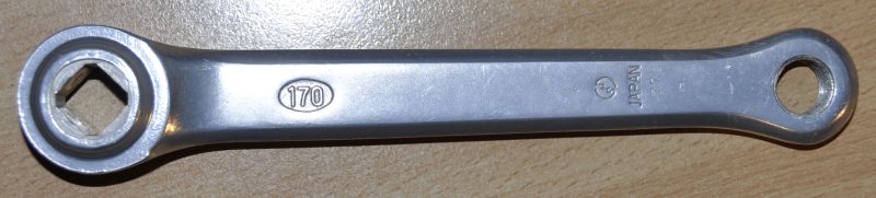

Kurbel: Hersteller Sakae Japan, Kurbellänger 170 mm, Vierkant JIS, Aluminium, gemarkt mit 77 H (wahrscheinlich Herstelldatum August 1977)

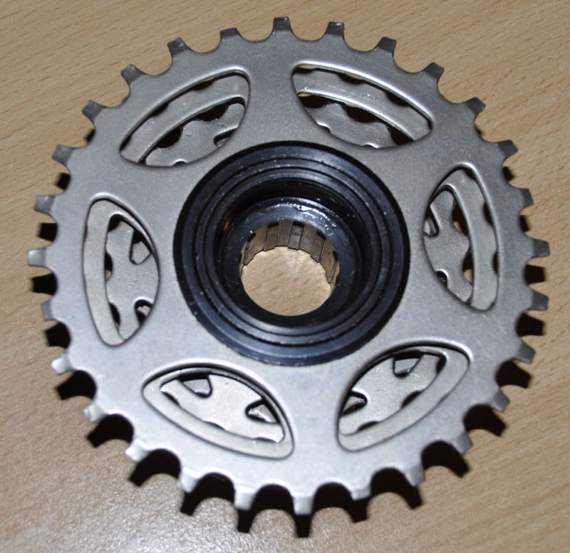

Den alten Schraubkranz möchte ich nicht mehr verwenden. Gründe: Der Freilauf ist nicht mehr so toll, die Ritzel sind rostig und unansehnlich, die Abstufungen ein Witz. Ich wohne nicht auf dem Flachland. Den Schraubkranz gab es für 15 Euro gebraucht beim Singer.
Schraubkranz: Shimano 600, 6-fach, Abstufungen: 14 – 16 – 19 – 22 – 25 – 28

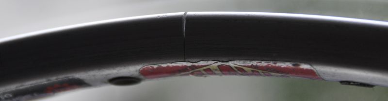

Bei der Hinterradfelge jedoch habe ich ein Problem entdeckt, bei dem ich um eure sachkundige Einschätzung bitte. An der Stoßstelle gibt es eine Lücke. Ist das bedenklich oder kann man das noch so durchgehen lassen?

Kann bzw. darf man die Hinterradfelge noch verwenden oder ist die reif für die Tonne (Mavic Modul E)?
