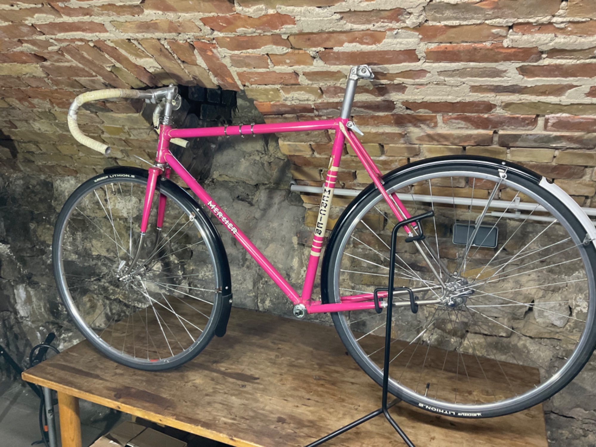

Ein paar Bilder vom Ist- Zustand:
Sieht gut aus😁💎😁!
Willst du die Rostwürmer lassen? Mit ist noch Owatrol eingefallen zum konservieren, eine Mischung aus Leinöl mit Lösungsmittel. Als letzte Salbung, Schütz gut gegen Witterung aber soll alle 2 bis 3 Jahre wiederholt werden. Glänzt etwas speckig, ist vielleicht nicht jedermanns Sache.
Hier waren keine Wunder zu erwarten....
Bekomme ich das blank poliert?
Mal sehen wie sich die Träger ins Gesamtbild fügen. Vielleicht muss ich da nochmal ran...
Sieht ganz schön beleidigt aus der Kram:)

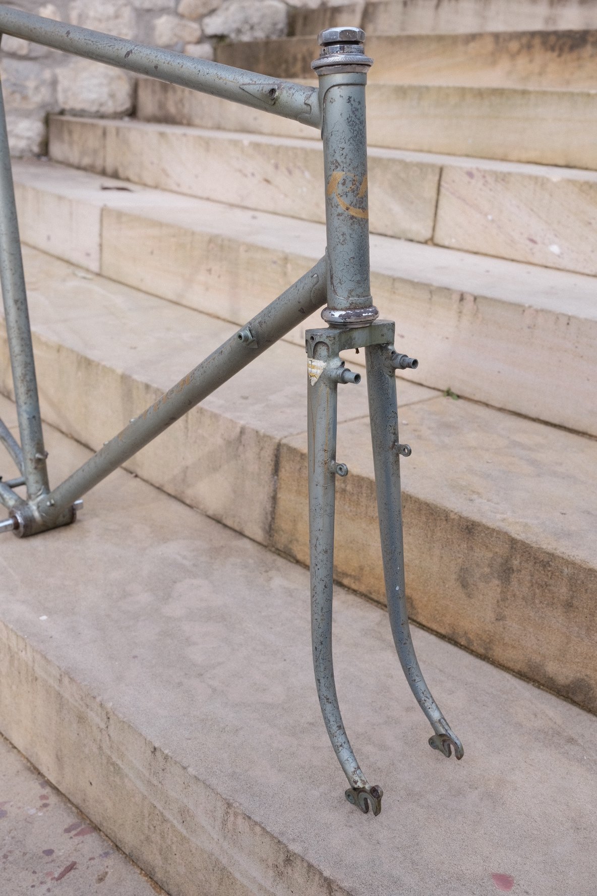

mir ist gerade erst aufgefallen, an der gabel hat die eine seite ein, die andere seite 2 anlöter für streben. wurde das schon entschlüsselt?
Gleich die Problemzone? :)
Fürchte beim Kampf gegen die letzten Rostflecken Teile des Schriftzuges zu verlieren, deshalb habe ich hier besondere Vorsicht walten lassen und gehe die Tage nochmal ran.
Für den Anfang nicht schlecht würde ich behaupten! In einem nächsten Schritt werde ich die schwierigen Ecken noch ein wenig betüddeln, um den Rahmen letztendlich mit Sprühwachs zu versiegeln.
Anhang anzeigen 1533179Anhang anzeigen 1533180Anhang anzeigen 1533182Anhang anzeigen 1533183Anhang anzeigen 1533185
Anhang anzeigen 1533187Anhang anzeigen 1533181
