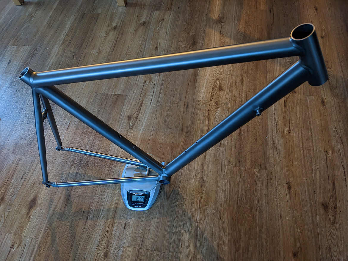

Der Plan aktuell steht erstmal das es am Ende fahrfertig, also mit 2 Flaschenhaltern, Pedalen, Tacho usw...glatte 8,00kg oder drunter hat.
Erstmal konservativ angesetzt, da ich bisher noch nicht so wirklich weiß womit der Rahmen aufgebaut wird...besonders zwecks der Laufräder 🙈
Gewichte reiche ich also jeweils noch nach für diejenigen die es interessiert 😀
Was wiegt denn der Rahmen?
Und, willst Du Leichtbau betreiben?
Ist nicht allzu leicht, aber macht einen sehr stabilen Eindruck 😀
Ich muss die ganze Gewichte später mal nachliefern...aber ich meine der Rahmen hatte irgendwas um 1500g.
Leichtbau nicht wirklich, schön, relativ leicht und alltagstauglich soll es sein.
Denke mal 8,00kg komplett fahrfertig ist erstmal ein guter Gradmesser.
Kann ja auch weniger werden je nach LRS.

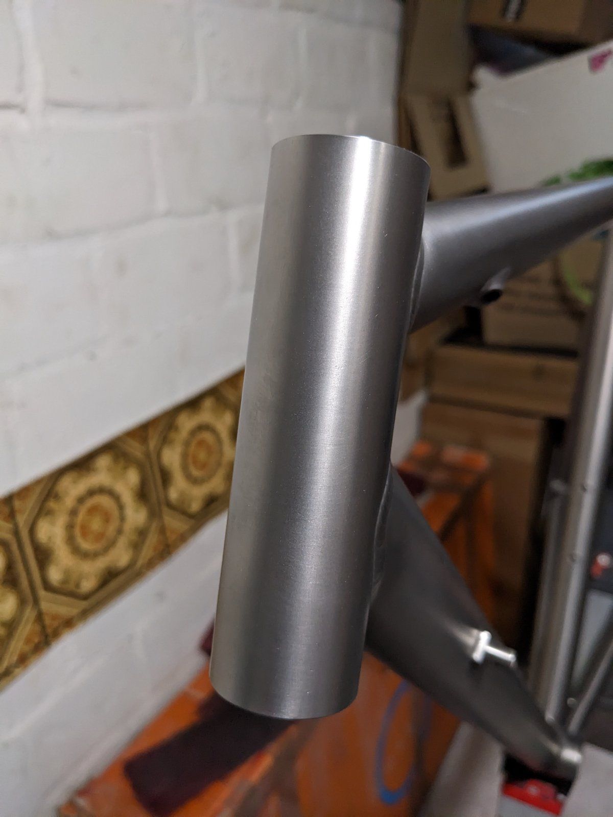

Kannst du kurz erläutern, wie du den Rahmen behandelt hast, also die Oberfläche von "matt" auf "glänzend". Danke :)
Bin dann heute direkt nach der Arbeit in den Keller gegangen, Sachen ausgegraben und dann oben wie bereits angekündigt die Teile auf die Waage gelegt 🙂
Die Gabel wird eventuell noch ein kleines Stück gekürzt werden müssen, was ich aber erst nach dem Einbau genau weiß.
488g sind für eine Gewindegabel mit Stahlschafft aber durchaus brauchbar und steif fühlt sie sich ebenfalls an.
Der Steuersatz ist nichts Besonderes, aber für mich immer noch schön und erschwinglich 😊
Die Zusammenführung dieser 3 Bauteile bekomme ich zwecks Arbeit hoffentlich noch vor dem Wochenende zusammen 🙈
Gesamtgewicht 2123g

Was hast du mit der Oberfläche gemacht? Nur geputzt oder irgendwie poliert? Der schimmert jetzt so satiniert... Echt schön!!!

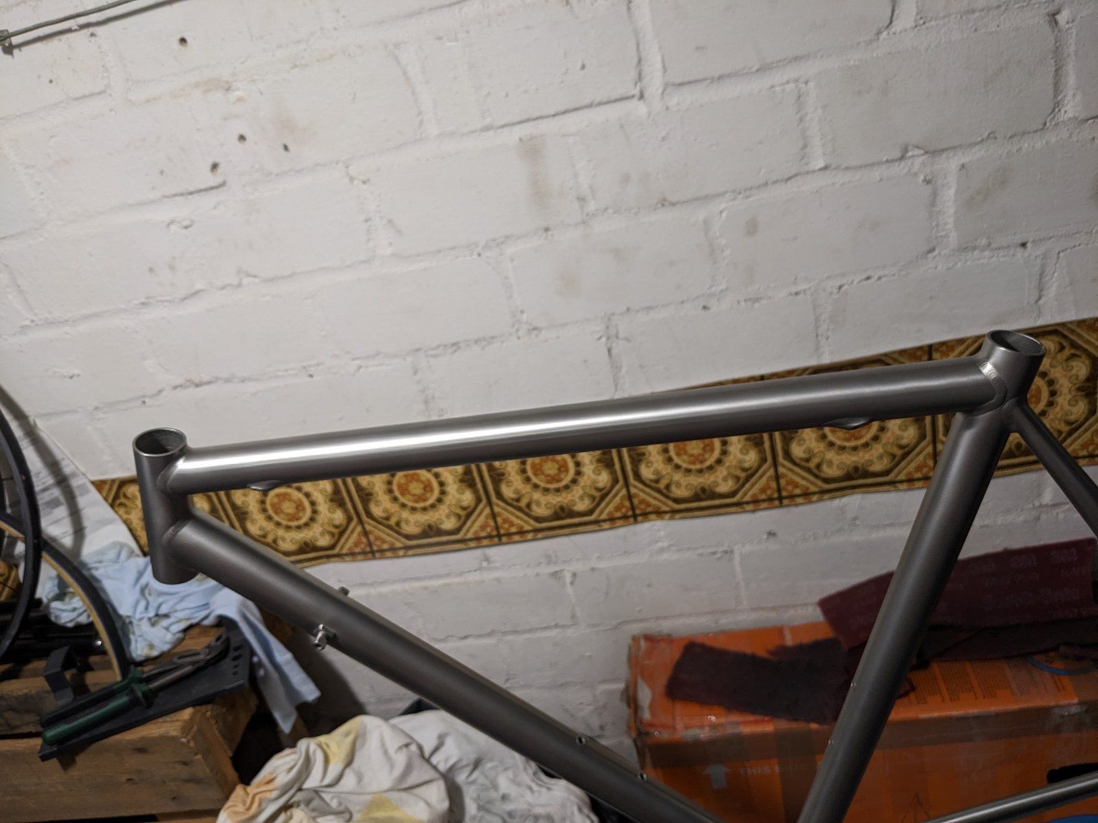

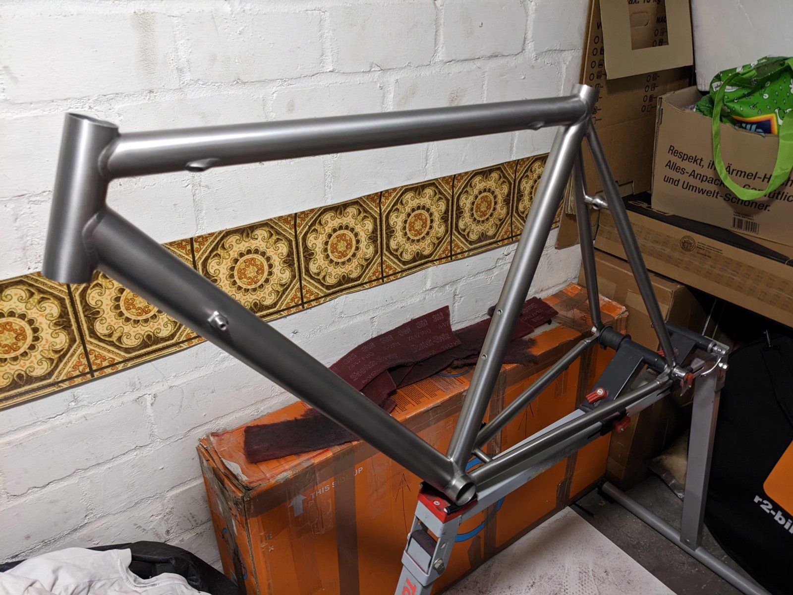

Soooo, ich stinke, bin dreckig wie Sau, sehe aus als würde ich gerade aus dem Kohlenkeller kommen und der Keller gehört nun auch geputzt...aber egal 😍😂
Das Vorher-Nachher-Ergebnis kann sich finde ich sehen lassen, der Rahmen bekommt jetzt noch so 1-2 Tage Ruhe bis sich die passivierende Oxidschicht ausgebildet hat und nächstes Wochenende wird dann angefangen aufzubauen.

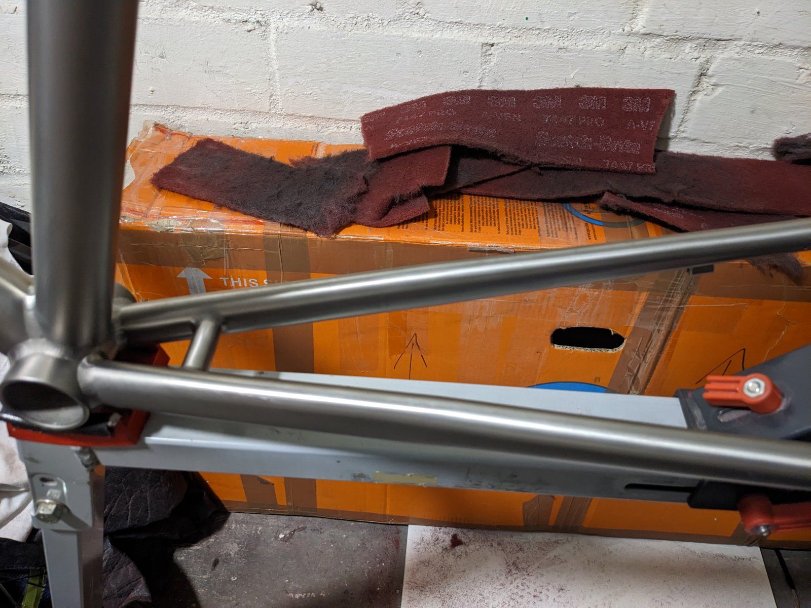

Hi, klar 👍🏻
Ganz viel harte Arbeit mit 3M Schleifvlies 7447 Pro.
Und der letzte Schritt war ein Tuch mit WD40 um die Oberfläche etwas gegen fettige Finger zu schützen.
Morgen, ich zitiere mich einfach mal selbst 😅
Aber die Schnellzusammenfassung sind Schleifvlies, viel Arbeit und ein Tuch mit WD40 oder in meinem Fall war es glaube ich Caramba.
