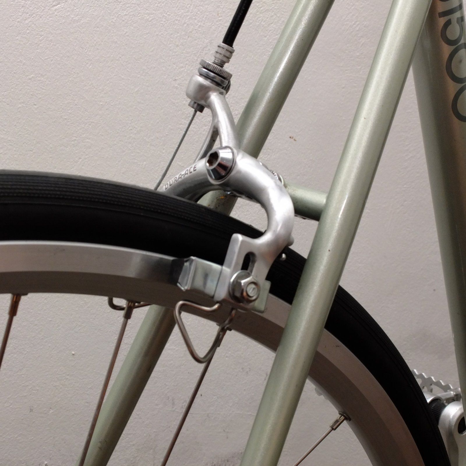

Zielgerade: ist es normal, dass die hintere mafac competition nach Anbringung Rahmenkontakt hat (siehe Bild). Scheint mit komisch. Rahmen hat bereits eine kleine Macke an der Stelle. Kann aber nicht sagen, ob die Wunde frisch oder alt ist.
Das ist gut, da stützt sich die Bremse ab und schwingt weniger. Wenn man sich die Form der Bremsträgerplatte ansieht, kann man sich vorstellen, dass das so gewollt ist.
