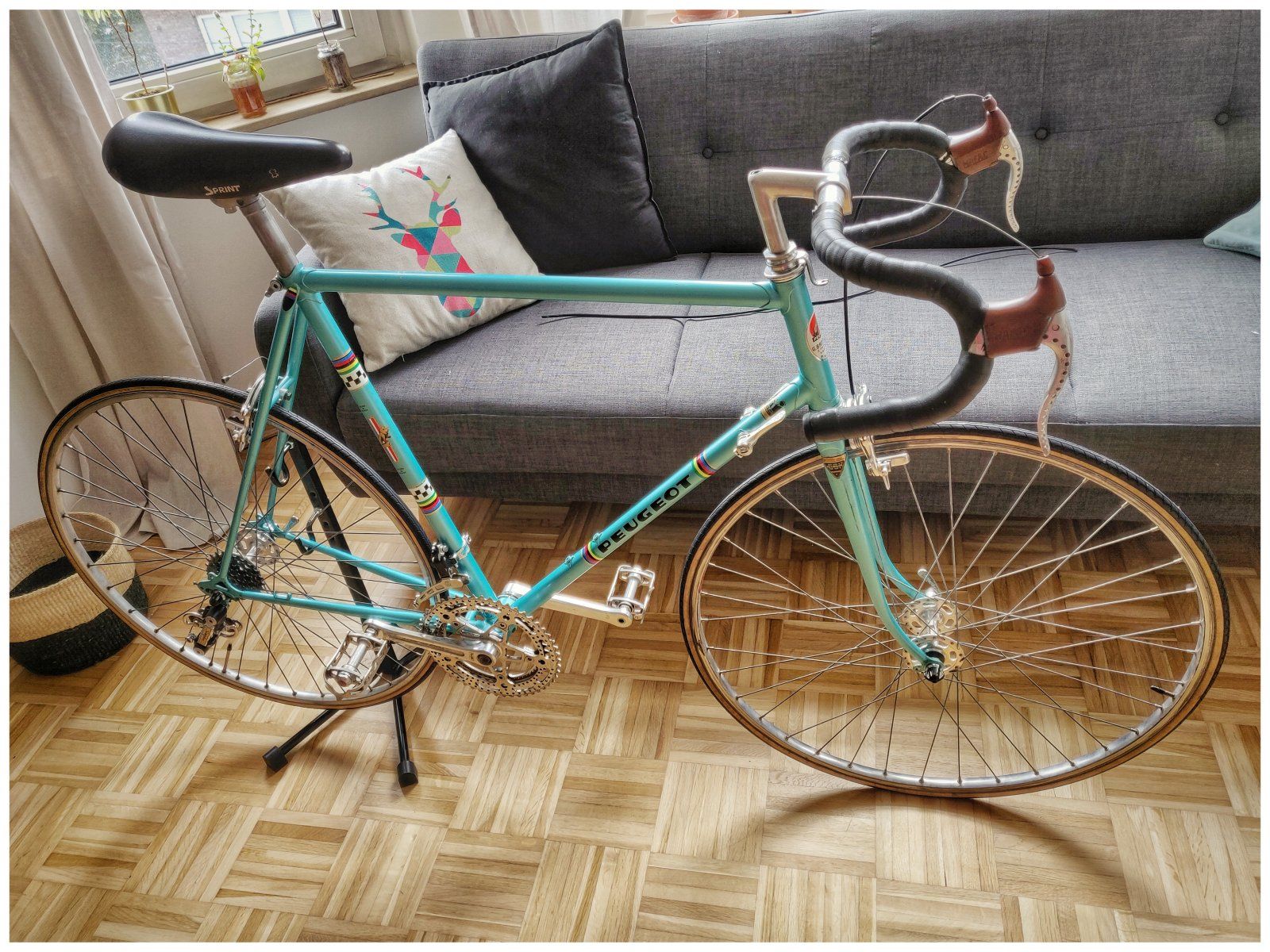

Hallo zusammen, zuletzt wurde hier fleißig über das passende Maß der Sattelstütze diskutiert. Laut Katalog wohl 26,6mm. Bei mir verbaut ist eine 26,4mm Stütze. Die 26,6er bekomme ich auch nur mit Gewalt ins Rohr. Was sagt ihr zu dem Bild? Sieht das (insb. der Abstand) stimmig aus? Was ist das für ein Zeichen (Marke) auf der Stütze?
Was sagt ihr zur Positionierung von Lenker und Bremshebeln? Passt das so?
Nach Forumsnorm muss die Hebelspitze mit dem Lenkerende fluchten
Also Hebel weiter nach oben
