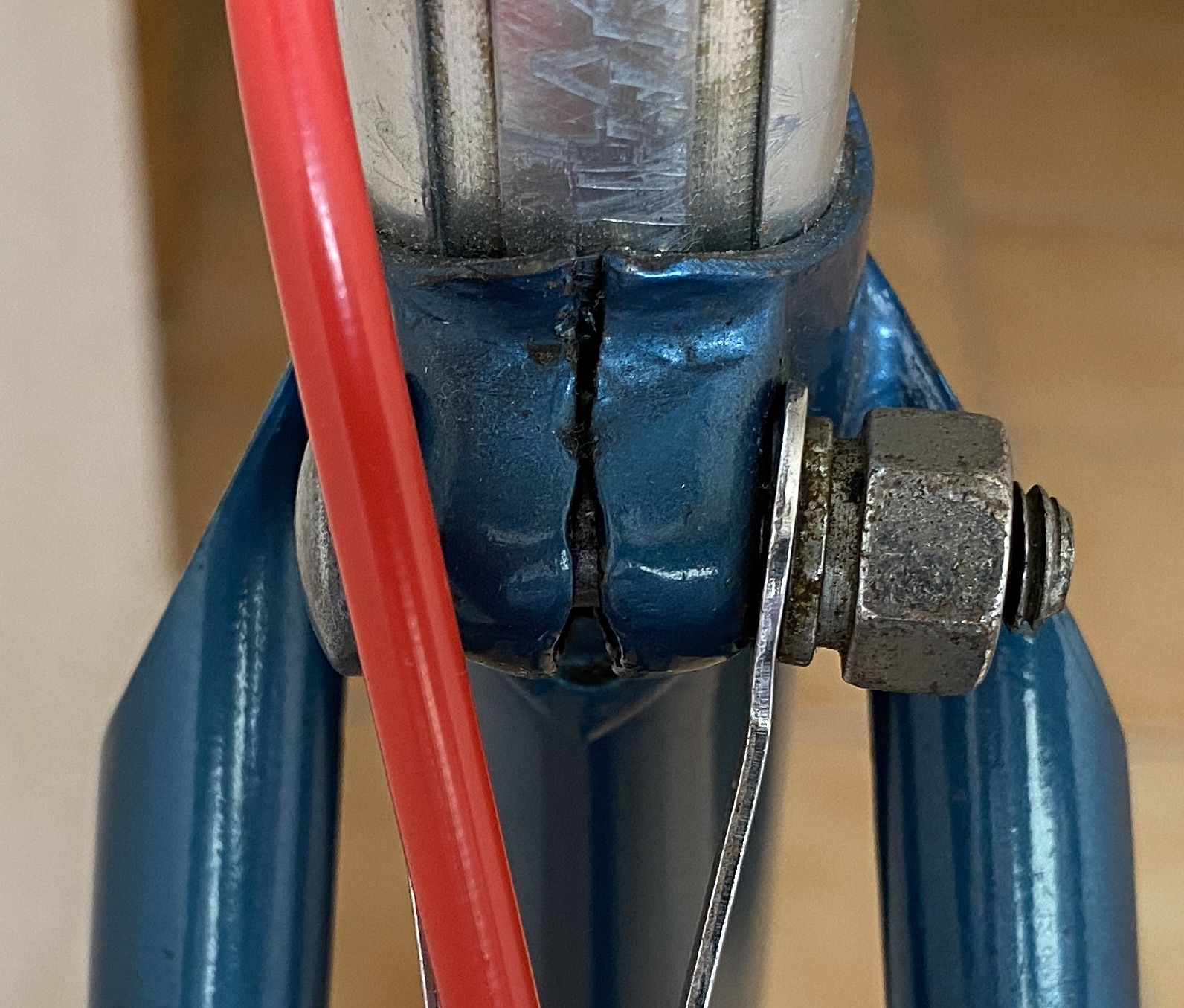

OAnhang anzeigen 829263
Ich meine, das geht so, oder ...?
Wenn mit „gehen“ funktioniert so gemeint ist, dann ja....dann kann man Stützen alle halbe mm gestuft herstellen.... Rahmen gibt es ja auch nur noch in 3-4 Größen und den Rest macht man per Stütze & Vorbau...
Nee, aber im erst: der Schlitz ist schon etwas eng und die Schraube schon krumm.

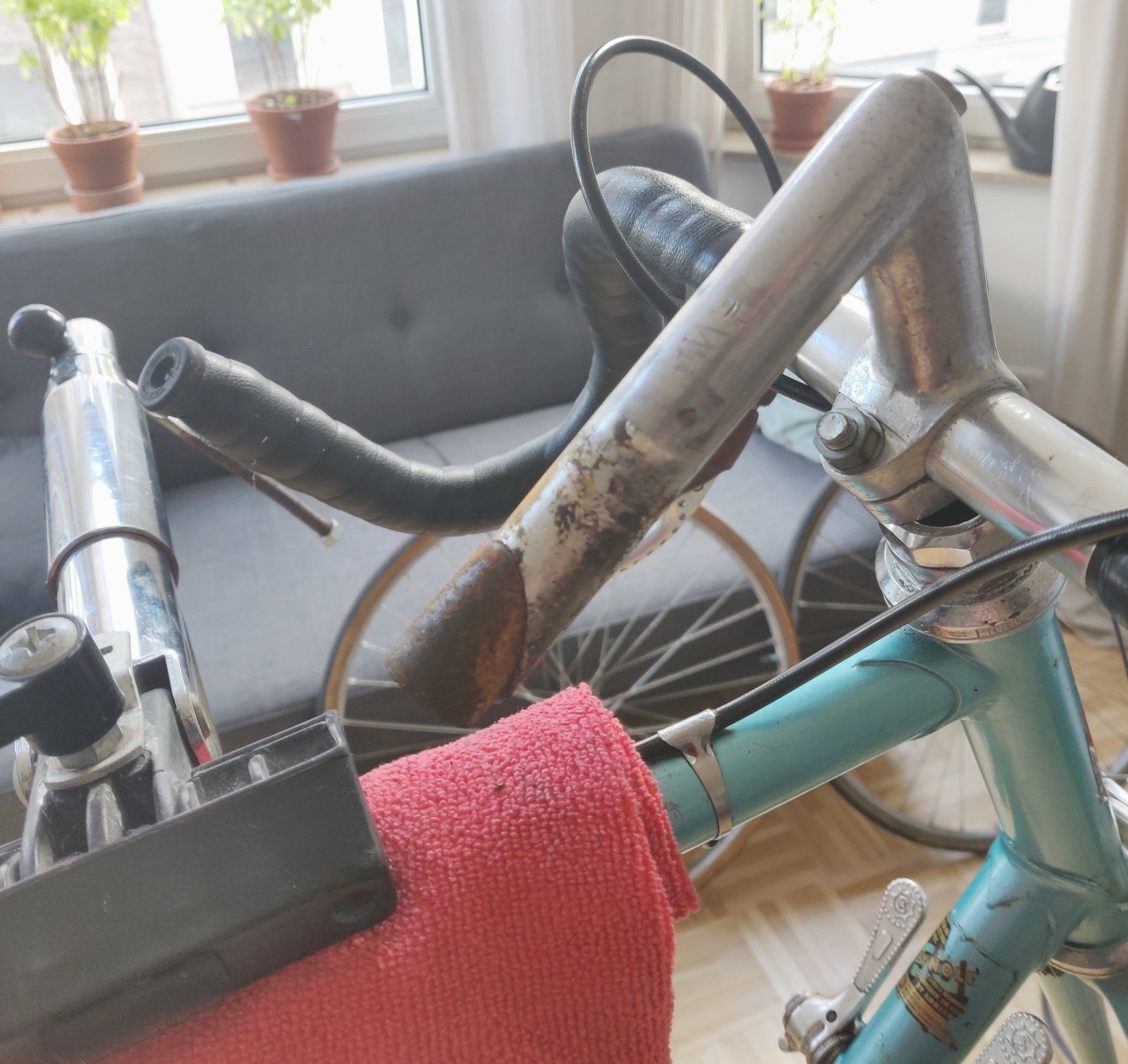

Wechseln wir mal vom Sattel zum Lenker. Würde gerne den kürzeren vorbau samt lenker und mafac griffen (mit löchern) an meinem Rad anbringen. Der Konus des Vorbaus sieht allerdings übel aus. Ist der noch zu retten? Was meint ihr?

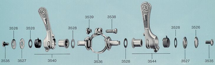

Ps: gibt es zu den simplex hebeln ein manual oder sowas? Bei mir waren sie unterschiedlich zusammengebaut, wobei vorher beide funktionierten...
