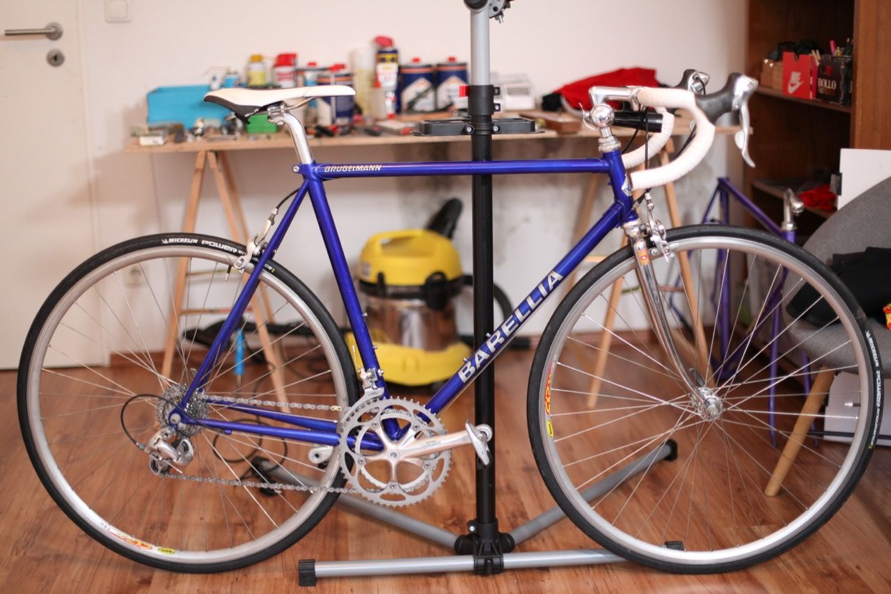

Ich gehe da jetzt mal unorthodox bzw. wissenschaftlicher dran und teste verschiedene Kombinationen ausgiebig und stelle es eher so ein das es sich "gut" bzw. "richtig" anfühlt als das es "richtig" aussieht. Wenn ich schneller fahre und auch noch bequemer sitze, kann es so "falsch" nicht sein. Wenn ich Fotos hier im Forum von Reise-Touren-Brevet-Radonner-Radonneuse-Rädern angucke, ist der weite Vorbauauszug nichts ungewöhnliches.
Bei meinen anderen 3 Rennrädern wird der Vorbau tiefer sein, da ist aber das OR 1-2cm kürzer. Ich habe noch ein Vitus979 das im Vergleich zu diesem hier ziemlich klein ist, das will ich neu aufbauen und eine agressivere Position einstellen und schauen wie sichs anfühlt und ob ichs fahren kann.
Ich habe nämlich (auch) folgendes Problem: Wenn ich alleine eine schnelle Runde fahre oder mit jemandem, der einfach viel fitter ist als ich (hat trotzdem großen Spaß gemacht @Markenrad ) und ich viel "Druck" auf die Pedale bringe, kann ich viel länger ohne Rücken/Nackenbeschwerden fahren als wenn ich mit jemandem fahre, der langsamer ist und ich oft "die Beine hängen lassen" muß. Da wäre es mir sehr recht, wenn ich ein gemütliches Pferd im Stall habe mit dem ich auch mal bequem neben her rollen kann...
Logisch, je mehr Druck du auf dem Pedal hast, desto weniger Druck lastet auf Hintern und Händen. Du darfst einfach nie langsam fahren. Der Nacheil? Je öfter du schnell fährst, umso schneller wirst du und bald brauchst du neue Trainingspartner. ;)

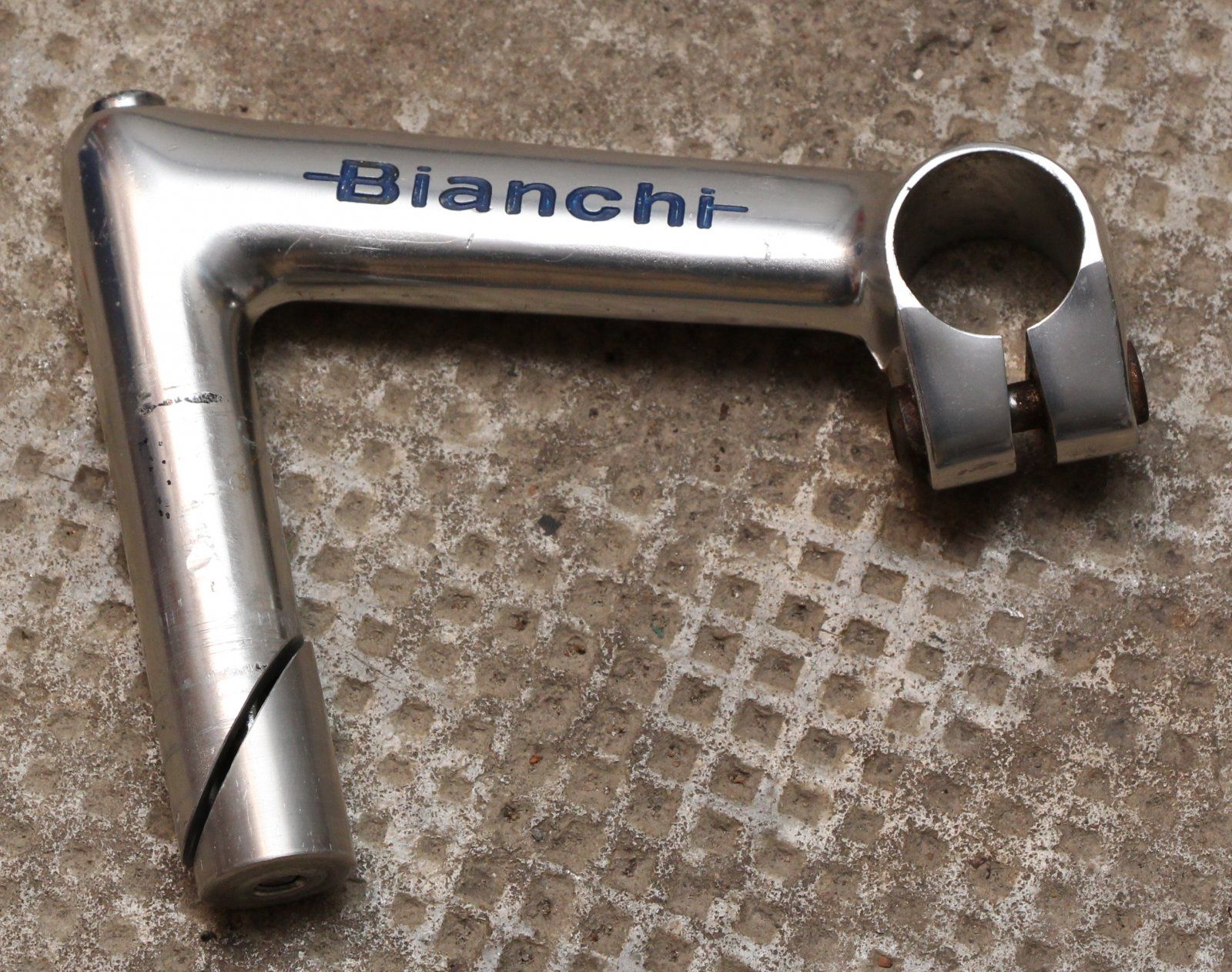

Trotz allem, einfach um zu checken ob das eine Option wäre @roykoeln : Kann man einen Vorbauschaft (Schrägkonus) kürzen?
Logisch. Der Schrägkonus bleibt. Einfach gewünschte Länge Vom Schaft in gleichem Winkel (möglichst genau) absägen. Bei der Schraube musst du schauen, wenn es eine gute ist, ist der glatte Teil nur so dick wie der Kerndurchmesser des Gewindes, dann kannst du die nicht verwenden und brauchst eine neue, passende. Evtl. über den Eisenwarenhändler bestellen/kaufen. Ansonsten kann man die auch kürzen und ein neues Gewinde aufschneiden. Ist aber sicher das aufwändigste dann. Insgesamt so viel stehen lassen, dass bei gewünschter Einbautiefe die Oberkante des Klemmkonusses noch nicht ins Gabelgewinde ragt (oder wenigstens kaum).

Sattel gerade und Vorbau runter. Die Schaltzüge erscheinen mir etwas stark gestreckt. Kann auf dem Foto aber auch täuschen. Wenn der Vorbau weiter unten ist haben die Züge auch wieder etwas mehr "Bogen". Die STI können meiner Meinung nach noch etwas runter, aber wenn du gut damit zurecht kommst gilt: Funktion first.
Dann lieber gleich neuen Vorbau...das mit dem Nachschneiden wird dann schon umständlich, ist ja ein "normaler" Vorbau, nicht seltenes.
ja, kann man, wie schon geschrieben.
ich hab das gerade gemacht, mit einer kleinen gehrungslade, die ich zuerst etwas besägen musste, damit der vorbau an den anschlag passt. natürlich stimmt der winkel dann doch nicht perfekt, die letzten anderthalb grad habe ich dann mit einer großen flachfeile nachgearbeitet, anschließend noch bis 1200er geschliffen.
ich hab den vorbau am schluß über das schleifpapier gezogen, dieses wiederum lag auf einer richtplatte, einem ebenen stahl.
Das ist meiner Erfahrung nach bei modernen Vorbauten (... und "modern" fing z. B. bei SR-Vorbauten definitiv schon etwa 1980 an ...) eigentlich immer der Fall - diese Schrauben haben gewalzte Gewinde, die man nicht weiterschneiden kann bzw. sollte, weil dann (tatsächlich unverzichtbares) Material an den Gewindespitzen fehlt. Insofern muss eigentlich immer eine neue kürzere Schraube her, wenn man den Vorbau kürzt (oder von Klemmkonus auf Klemmkeil umbaut).
