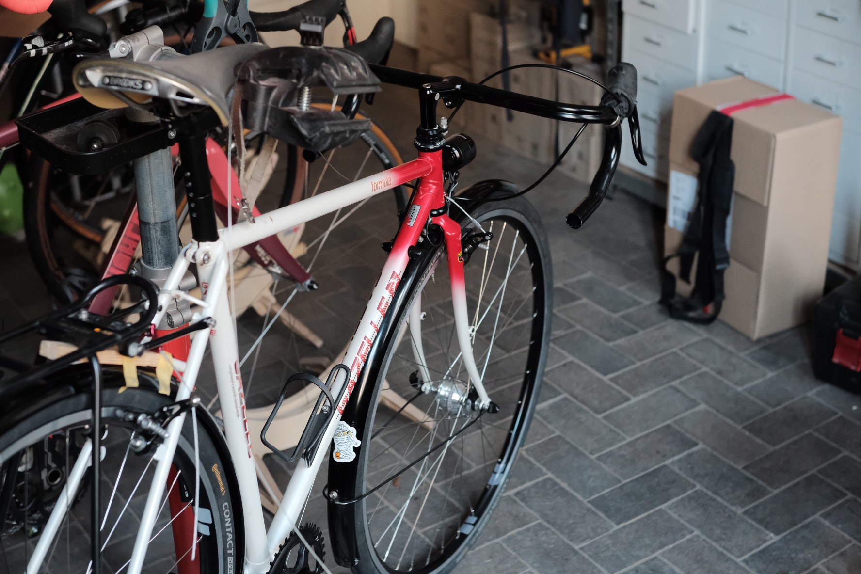

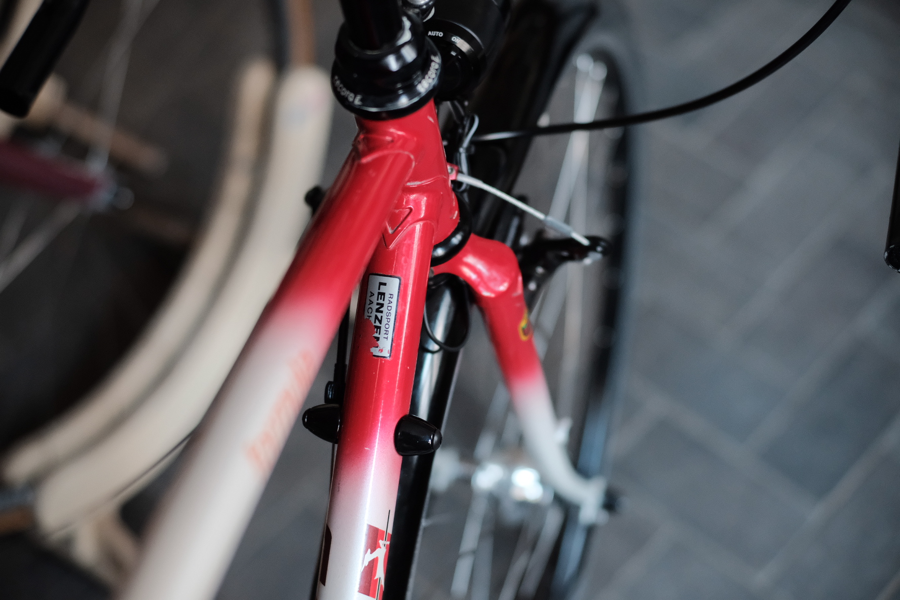

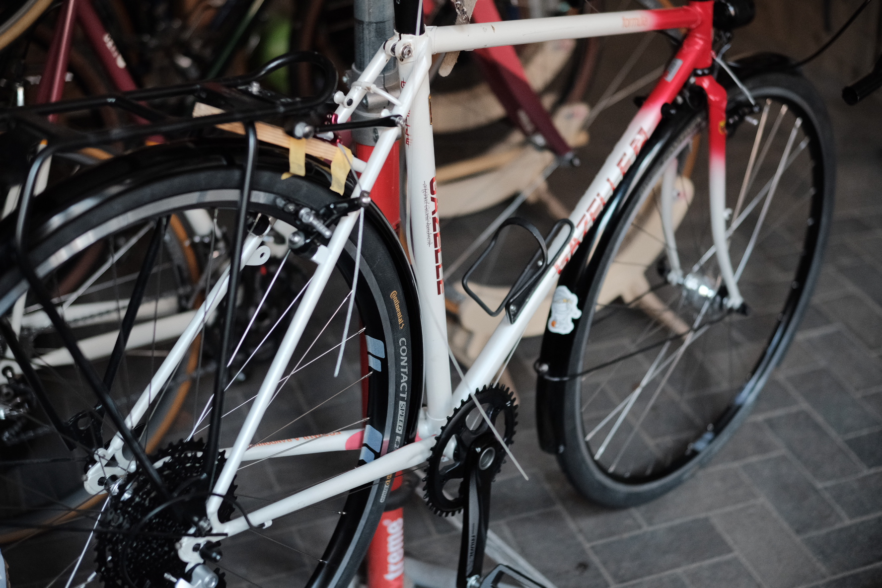

Grade das Arbeitstrad muss dann aber regelmäßig abgebraust werden damit auch die gewachste Kette sauber bleibt gcn auf deutsch gibts dazu mal ein Fazit nach einem Jahr Test durchaus positiv nur an einen pendelrad ist es nicht viel weniger Aufwand als eine geölte Kette.Die Tage sind leider momentan recht voll, deswegen schaffe ich es nur in kleinen Stücken das Rad zu komplettieren, aber die meisten Teile sind dran. Ein bisschen Reflektorfolie hab ich auch angebracht. Die ist dunkelgrau und kaum sichtbar. Hier natürlich im passenden Winkel fotografiert, damit man es sieht.
Bei Blue Lug konnte ich schöne Abdeckungen und Zuganschläge ergattern.

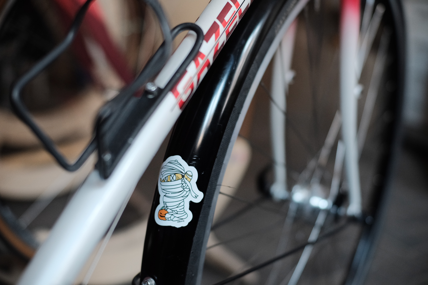

Ein paar Aufkleber gab es auch zur Bestellung kostenlos dazu. Einer deckt jetzt die größte Schmarre ab.

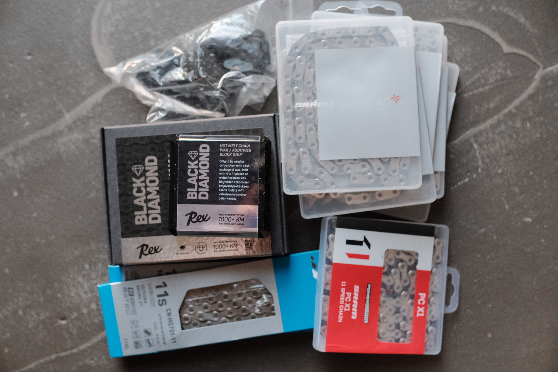

Aber eine zeitaufwendige Aufgabe steht noch an und die will ich dieses Wochenende eigentlich durchziehen, weil es das letzte fehlende Teil betrifft.
Letzten Winter habe ich mich davor noch gedrückt, aber diesen Winter will ich es endlich angehen und einige Räder umrüsten. Am Arbeitsrad nervt die dreckige Kette am meisten und hier zeigt sich auch am ehesten die Alltagstauglichkeit, deswegen das Arbeitsrad zuerst.
1000 km, da bin auch ich gespannt. Heiß sind es bei mir auch ca. 300 km (Cyclowax standard), zumindest habe ich dann immer zum ersten Mal flüssig nachgewachst. Wahrscheinlich wäre mehr gegangen, aber beim Wachsen muss man ja präventiv arbeiten, was auch der größte Nachteil ist. Flüssig nehme ich Optimize standard, da bin ich auch bei 150 km, aber eher wg. der Distanzen die ich so zurücklege, denn auch da würde bestimmt mehr gehen. Großartig reinigen muss man die Kette nicht, einfach mal durch den Lappen ziehen reicht.Ich schwör auch drauf. Das Rad ist in der halben Zeit sauber gemacht, dadurch das die Kette sauber bleibt. Meist reicht ein Tuch für alles. Wie schon gesagt, ist das richtige Entfetten der Kette am wichtigsten. Zuerst Nitroverdünnung, danach Waschbenzin bis die Brühe klar bleibt. Mit der Kaffeefiltermethode lässt sich das Zeug mehrmals wiederverwendet.
Glaube aber an die 1000km+ Angabe nicht.
Heissgewachst hält die Kette bei mir ca. 300km, danach Tröpfelwachs alle 150km je nach Bedingung. (Silca und Squirt)
Ich bringe vorher noch die Ketten in einem 2ten Topf auf Temperatur, bevor es ins Wachsbad geht. Zwei in einem Rutsch stelle ich mir schwierig vor, hängt aber auch von der Wachsmenge und Topfgröße ab, meiner ist eher klein . Flüssigwachs fand ich auch erst komisch, da wir aber kurz nach der ersten Wachsung auf Tour gegangen sind mußte ich mich damit anfreunden. Hat gut funktioniert, auch Regen war kein Thema. Viel Erfolg!@Goderian - zu den Utensilien. Einmachgläser + alter Topf. Auf Wachskocher oder Schongarer hatte ich keine Lust, die brauchen alle ewig. Ich hab mir noch ein Infrarotthermometer gekauft. Will eigentlich immer zwei Ketten in einem Rutsch einkochen.
