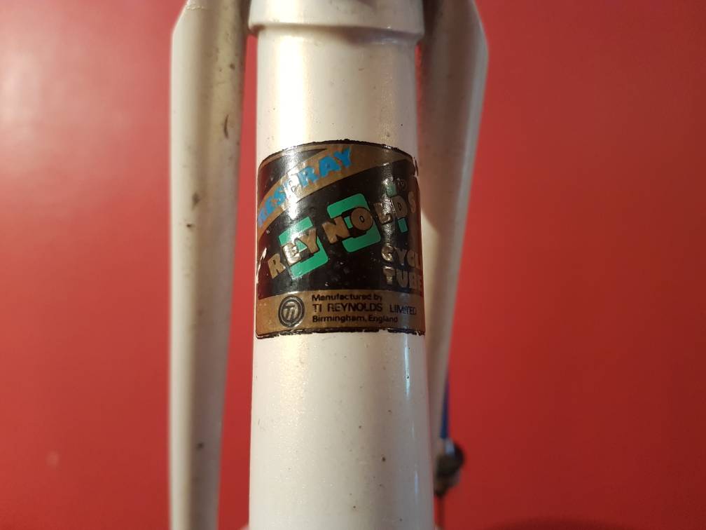

Das sollte schon richtig sein. Mein Raleigh-Rahmen, den Du ja gut kennst, ist aus 531-Professional-Rohren und braucht ebenfalls eine 26,8-Stütze.
Der Rohrsatzaufkleber sieht auf den ersten Blick genau wie Deiner aus.
Der Rohrsatzaufkleber bei meinem Batavus Professional ist dieser hier:
Rot ist bei mir nur die Kellerwand im Hintergrund [emoji6].
Ich will übrigens nicht diesen Thread kapern, ich wollte nur drauf hinweisen: anderer Durchmesser der Klemmung kann schon sein, da Batavus ja offenbar sogar den Rohrsatz für das gleiche Modell in den Jahren dazwischen geändert hat.
Was bedeutet das denn?
Daß der Rahmen schon einmal neu lackiert wurde, wahlweise beim Hersteller oder einem Rahmenbauer/ Fachbetrieb, der sich einen Rahmendecalsatz bei Raleigh bestellt hat und den Rahmen bei der Gelegenheit nicht als seinen ausgegeben hat.
Ok, alles klar. Habe den Rahmen von jemandem aus dem Forum hier gekauft, von dem weiß ich, dass der Rahmen Anfang der 80er bei Batavus neu lackiert wurde. Das mit dem Aufkleber war mir nur neu.

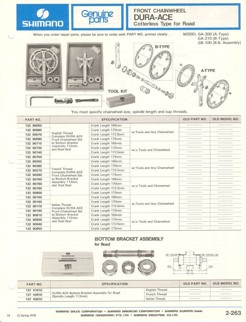

Welche Länge Innenlager könnte denn auf die Kurbel passen ?
