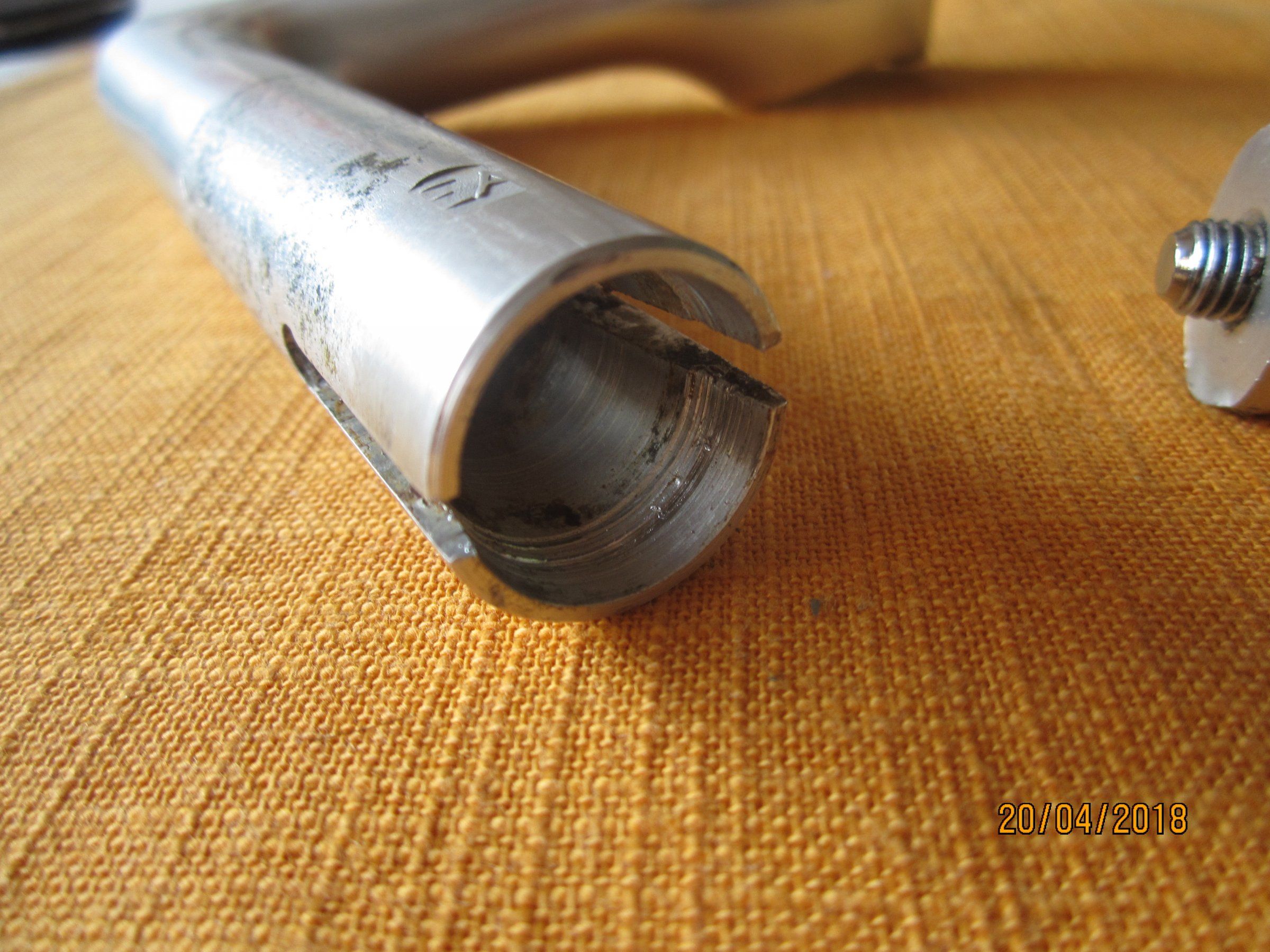

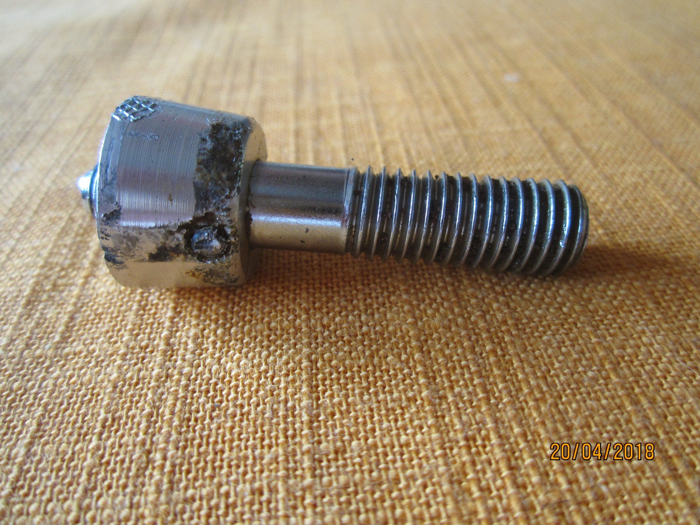

können wir drüber reden...Ich muss aber erst den Konus wieder freigängig machen. Der dreht sich mit der Schraube mit
Hat Jemand eine Idee dazu ?

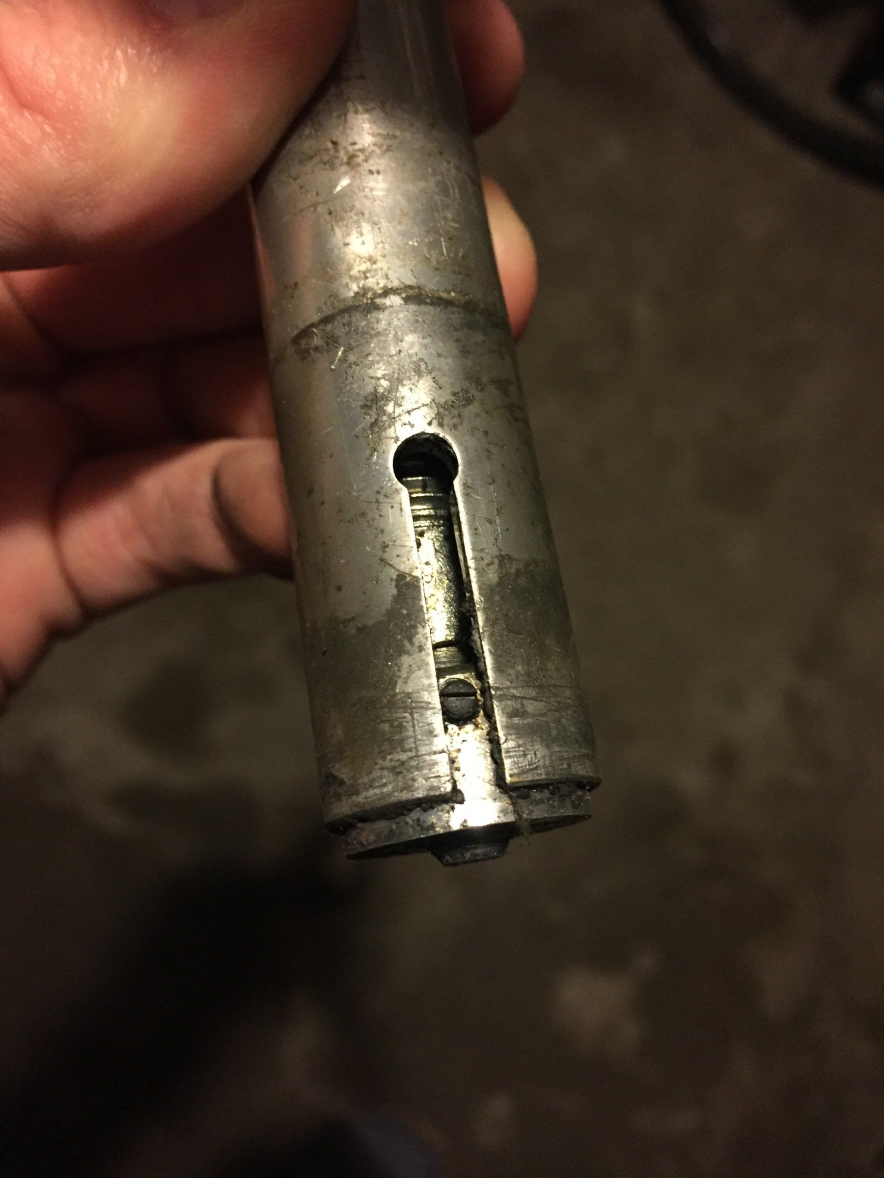

Bei mir wird das mitdrehen vom Konus durch eine kleine Schraube verhindert. Ich hoffe ich konnte dir helfen...
Die war da schon drin als ich den Vorbau bekommen habe. Ich gucke heute Abend mal ob meine anderen das auch haben.
Kann es sein das es sich um einen Shimano Dura ace 7xxx Vorbau handelt?
Das sind die einzigen bei denen ich diese Schraube kenne.

Ja genau, es ist ein 7200 Dura Ace Vorbau. Die Schraube war bei dem wohl Standard, der zweite 7200 Vorbau hat sie auch.
So, mit einem langen 8mm Inbus eingespannt in einen Schraubstock auf der einen Seite und montiert in die tief im Vorbau liegende
Vorbauschraube samt Konus und Drehen des Vorbaus dagegen hat sich der Konus sprich die Konus-Schraubeneinheit gelöst.
Eine etwas eigenwilige Konstruktion , dieser Dura Ace Vorbau wie ich finde.
Sieht tatsächlich so aus als wenn da zwei Schrauben im Konus sitzen (die allerdings vermurkst sind).
Beim Festdrehen von oben mit einem langen Inbusschlüssel dreht sich die Einheit aus Konus und Schraube in den Schlitz des Vorbaus
hinein. Wozu sind die Schrauben gut, verhindern die dass der Konus sich mitdreht bzw. setzt man mit ihnen den Konus auf der Schraube
fest ?

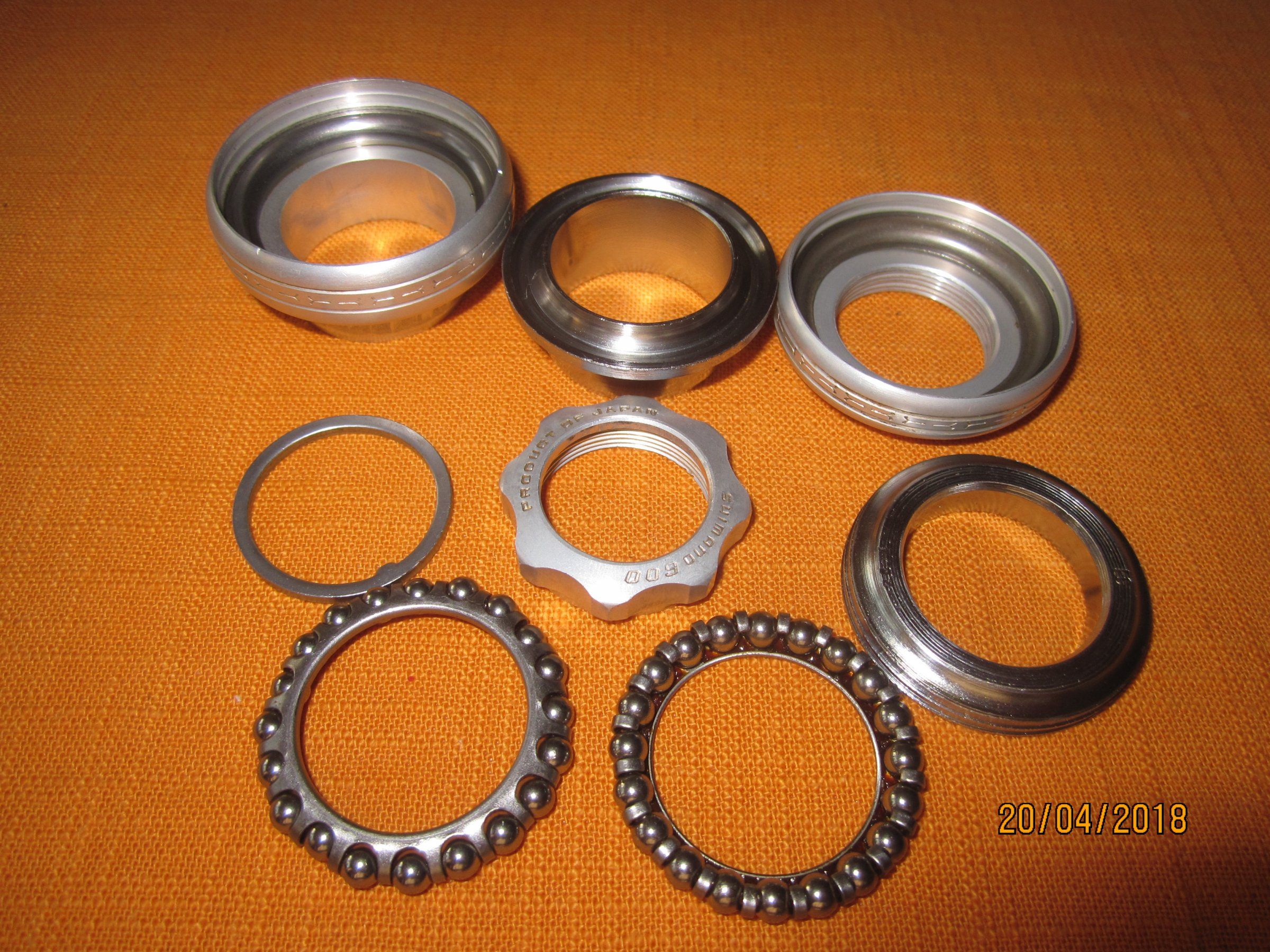

Zwischenzeitlich sind auch weitere Teile eingetroffen bzw. aus den Tiefe des Kellers aufgetaucht...;)
Schöner Arabesque Steuersatz (der muss erst mal herhalten - wenn er denn passt - da kein 7200 DA Steuersatz verfügbar ist)

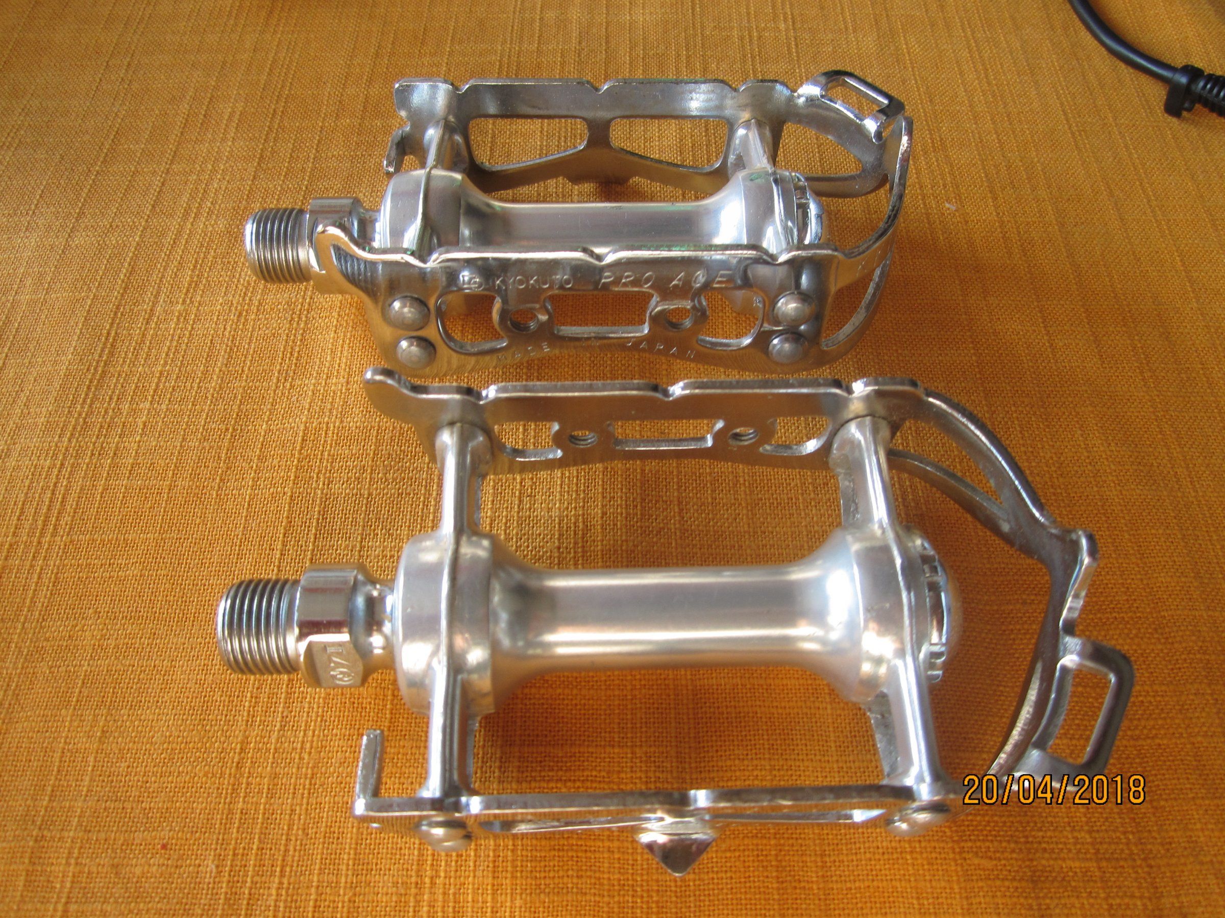

Noch schönere Kyokuto Pro Ace Pedale (die waren laut Batavus prospekt original für das Professional)

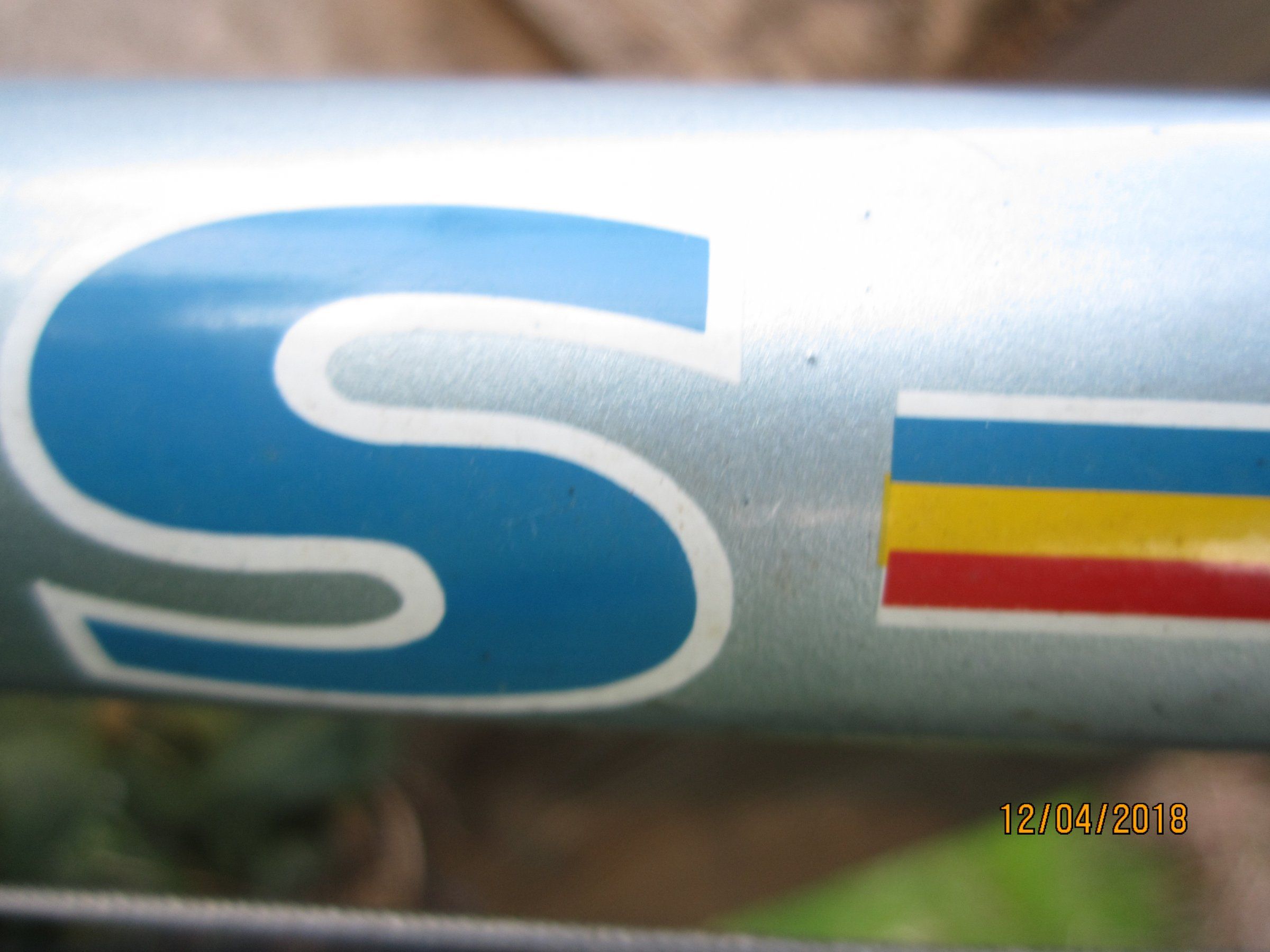

Der Rahmen ist hellblaumetallic und die Decals sind mittelblau mit weissem Rand. Blaues LB
und blauer sattel wären toll, es wird jedoch fast unmöglich sein beide in der gleichen Farbe zu
finden die dann auch noch zur Farbe der Decals passt...o_O
Schwarzes LB ist zu langweilig und weisses paasst nicht wie ich finde
Gelb oder Rot ?

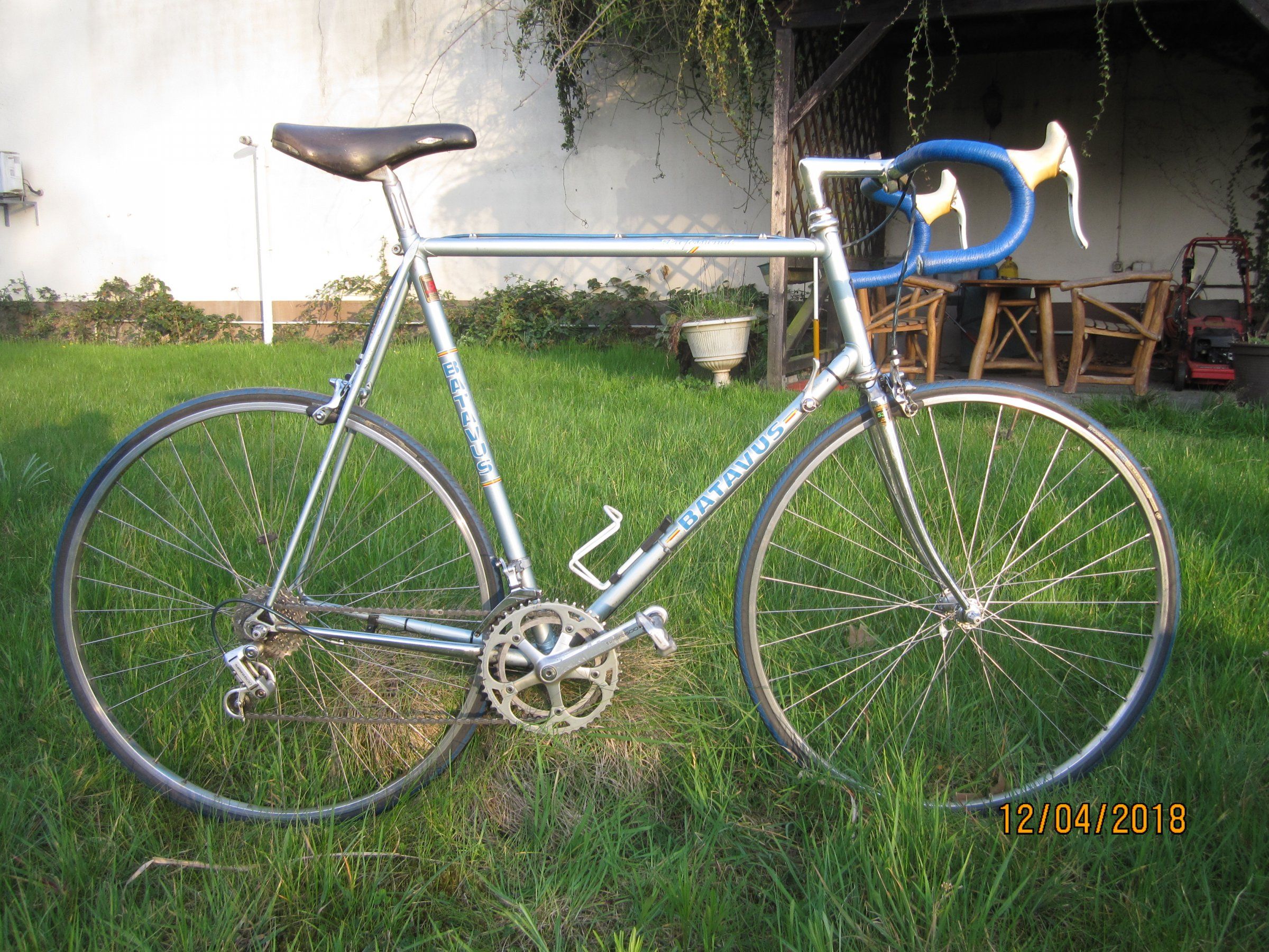

Hier nochmal ein Bild des Kaufzustandes zur Orientierung:
Mein Favorit wäre gelb.
Schwarz wäre mir wie du sagst auch zu langweilig. Weiß könnte ich mir auch vorstellen aber da fehlt mir glaube ich der Kontrast zu dem hellen blau, müsste man mal in echt sehen.
Ist die Rahmenhauptfarbe denn ein echtes Silber oder eher ein Stahlgrau oder Hellblaumetallic?
