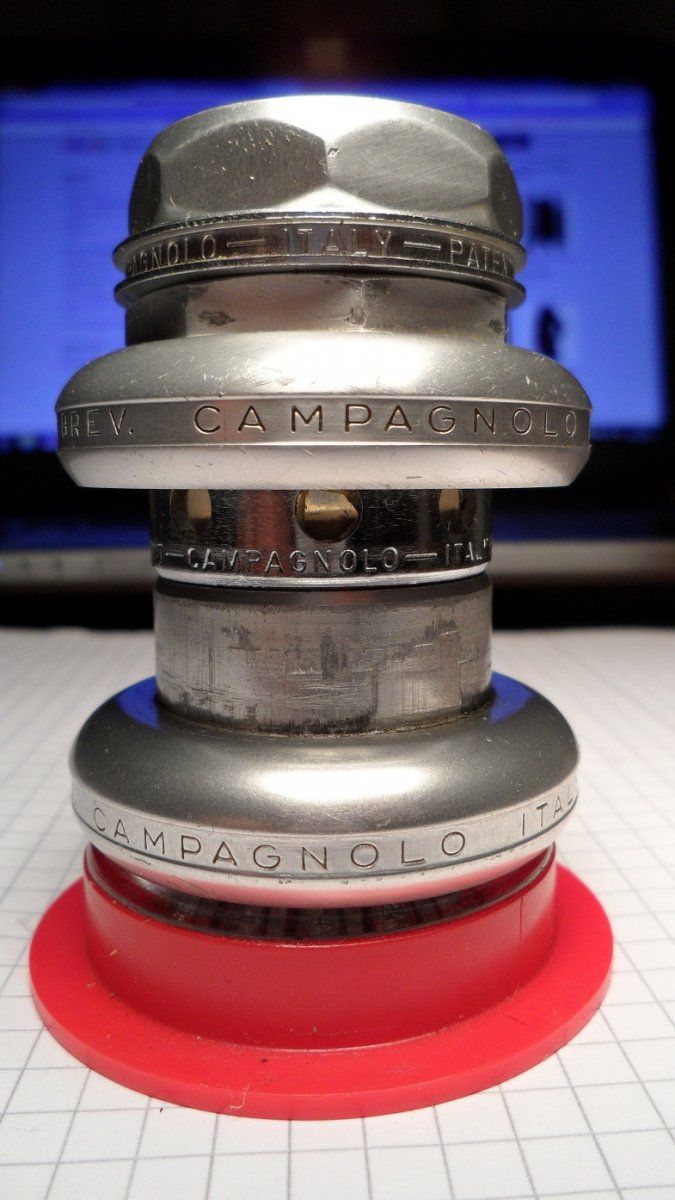

Biete zum Tausch:
- Campa Super Record Steuersatz, franz. Gewinde, Zustand sehr schön/gut
Was ich gerne dafür hätte: ich dachte an einen OMAS oder Super Record Steuersatz mit ITA Gewinde
Ich ärgere mich gerade, dass mein Mercier überall französische Gewinde und Maße hat, nur der Steuersatz ist BSA/ITA = ISO. Sonst wäre das eine tolle Gelegenheit.

Kein französisches Gewinde am Schaft, aber 22,0 mm Schaftklemmung - bekloppt!?
Dann kann das kaum die originale Gabel sein...
Das Gabelschaftrohr hat entweder 25mm Durchmesser x 1,5mm Wandstärke = Gabelgewinde M25x1 und 22mm Vorbauschaft notwendig.
Oder es hat 25,4mm Aussendurchmesser , ist also ein 1"x24 Gang Gewinde drauf und der Vorbauschaft hat 22,2mm.
Die Kombination 1" Gewinde aber 22mm Vorbau geht nicht , weil solche Rohre gibt es nicht .
Also müsste in deine Gabel ein 22,2mm Vorbau passen .
Oder hast du das bei deiner Anmerkung "alles französisch" übersehen.
Vielleicht hat ja Meral seine Gabeln zugekauft , ausserhalb von Frankreich .
Hmmmm...? Nicht, dass ich da einen strammen 25,4x24-Steuesatz auf ein 25x1-Steuerrohr geschraubt habe? Werde ich mal checken. Es hat jedenfalls nix geklemmt und es ging alles wie gewohnt.
Die Gabel ist original ("matching Numbers") und der Vorbau ist defenitiv ein 22,0-mm-Schaft.
