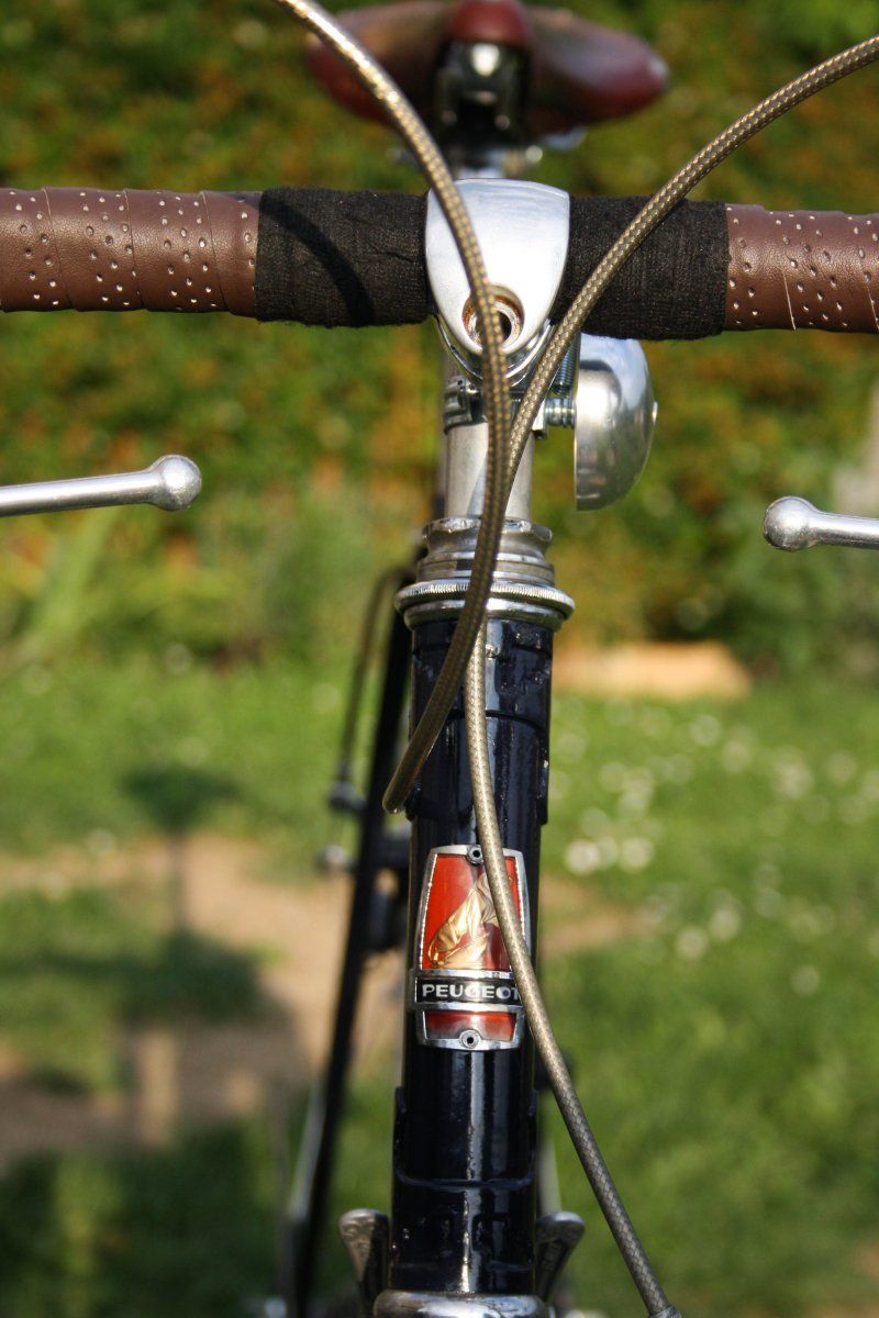

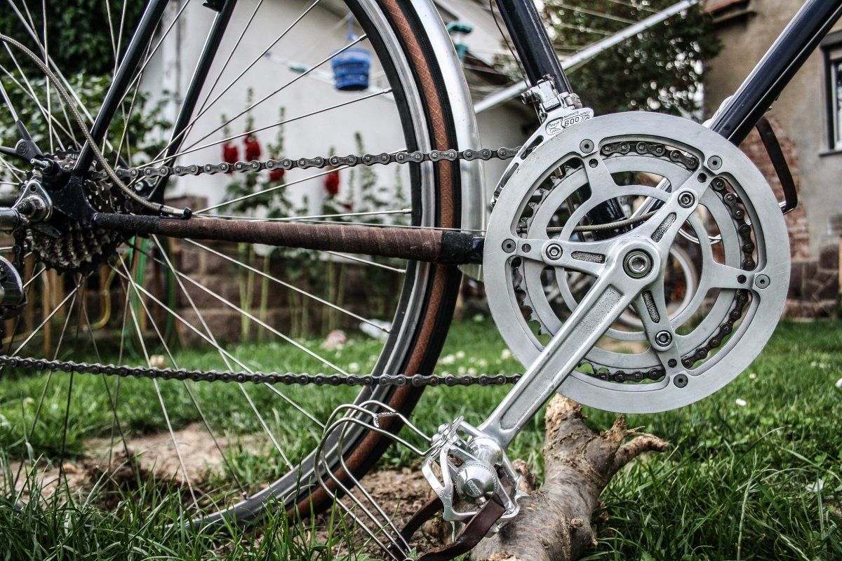

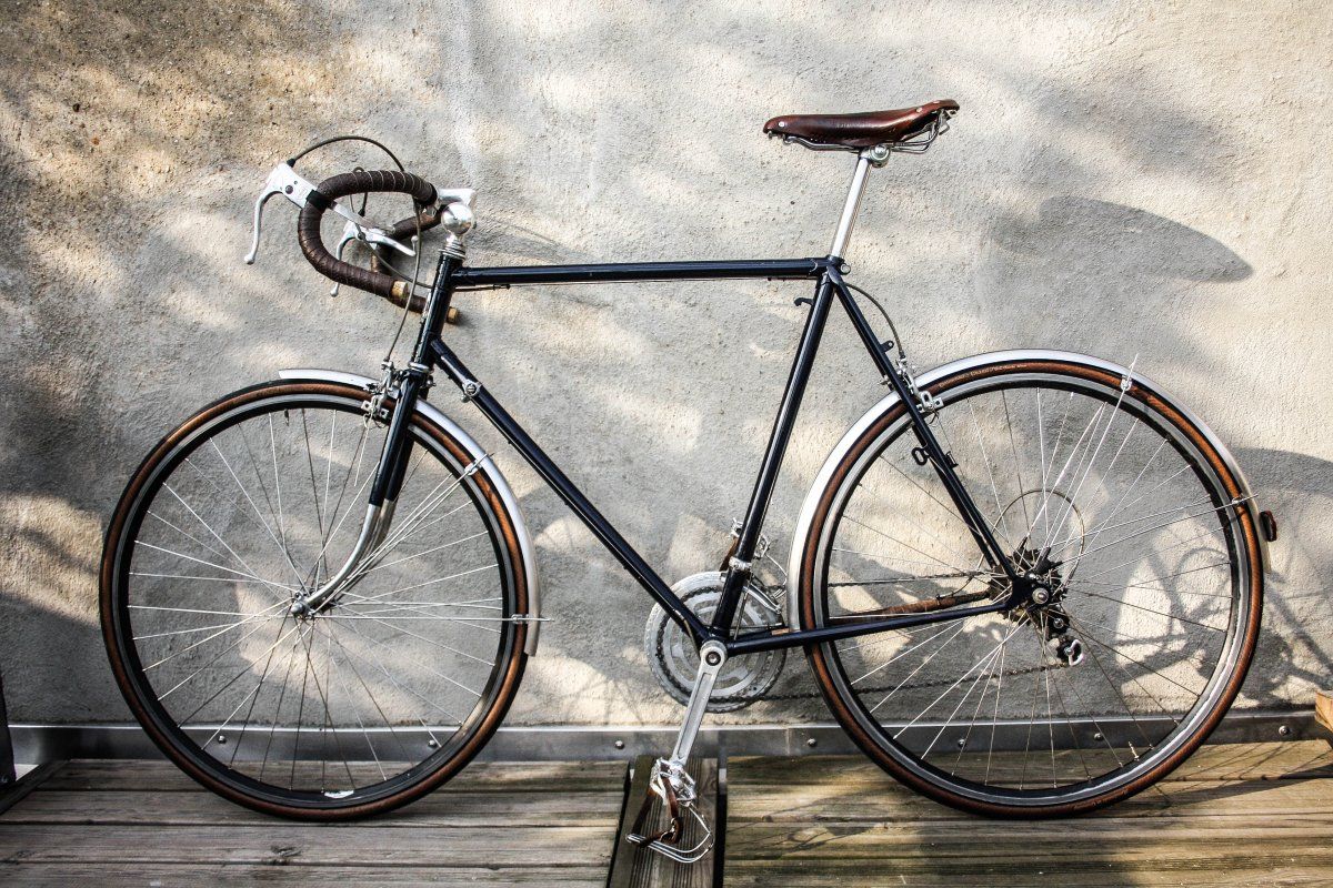

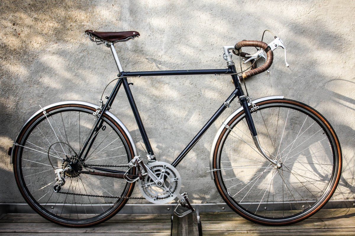

Hej, verkaufe ein aufgebautes Peugeot (glaub PX50) Rennrad für 550,- VB (ohne Sattel, ist aber ein Brooks B17 Imperial)
Hier die Daten:
  • 28 Zoll
  • Rahmenhöhe: 60cm
  • Shimano Arabesque Gruppe (Bremsen, Schalthebel, Umwerfer, Schaltwerk)
  • Continental Grand Prix Calssic Reifen (Handgemacht)
  • Nitto 3ttt Competizione Lenker
  • 7 Gänge mal 2 (sprich 14 Gänge)
  • Stronglight Kurbelgarnitur (Sehr leicht)
  • MKS Pedale
  • Brooks Pedalriemen
  • Pedalkäfig
  • Altenburger Sicherheitsbremshebel
  • SKS Rennrad-Schutzbleche
Begutachten kann man das Teil in Meißen / Dresden. Versand geht auch gegen Aufpreis.

Schön das Du uns erklärst was für ein Sattel auf dem Rad ist. Aber der Sattel wird dann nicht mittverkauft???? eigenartige Verkaufstaktik ....
Aber vielleicht findet sich ja ein Liebhaber............

Jap hab ihn neu lackieren lassen. Ich bin ja auch nicht neu in der Marterie,
Daß die Lackierung sehr besch....eiden aussieht, wurde hier ja schon gesagt, Sieht eher aus wie angepinselt, und an der Schalthebelschelle sieht man "Nasen" in der Oberfläche.
Aber was in Gottes Namen hast Du mit der Schaltung gemacht?
Die Schaltaußenhülle ist so lang, daß man damit Pferde einfangen kann.
Und das Schaltauge sitzt so falsch, wie es falscher nicht mehr sein kann.
Die ganze Schaltung "steht" völlig nach hinten.
Die vordere Bremse hat eine Schnellentspannung (die etwas seltsam aussieht) - die hintere nicht?
Und Du bist wirklich nicht neu in der Materie? :rolleyes:
Sofern das Rad nicht bei Dir verstauben soll: verkaufe besser die Einzelteile....

Stimmt, die Schaltung sieht so aus als könne die wirklich die 2*7 Gänge schalten...
Da is ne Null zu viel.
Hast du den Rahmen mit Acrylfarbe ausm Kunstunterricht überstrichen...?
Das ist echt der Ebay-Lacher des Tages, und dann ausgerechnet hier "bei uns". Lass das mal mit dem Rad aufbauen, das wird nix. Übe nochmal ein paar Stunden.
Tipp: https://www.booklooker.de/B%FCcher/Smolik+Rund-ums-Rennrad/id/A01LPD3g01ZZo kauf dir das Buch, lies es, verinnerliche die Inhalte und versuche es noch einmal und schraube mal 400€ runter beim nächsten Versuch.
Gründe warum das nix wird:
- schlecht zusammengebaut (Schaltauge und Schaltwerk falsch justiert/angebaut; Bremsen falsch "justiert", wieso fehlt ne Schraube beim Vorbau bzw. wie hast du das bitte fest gemacht, sieht lebensgefährlich aus und ist es bestimmt auch
- Der Lack ist eine Katastrophe, das ist nicht mal übertrieben
- Das ist kein Rennrad sondern so en Sportrad
- Ist das Lenkerband am Hinterbau? Soll man da während dem Fahren hingreifen?
- vom Lenkerband selbst, spreche ich noch nicht mal
In dem Zustand darfst du das Rad auf keinen Menschen loslassen, es sei denn du hast wirklich starke Hassgefühlen diesem gegenüber...
Ich hab nun echt keine Ahnung, ob du dir überhaupt etwas gedacht hast bei diesem Aufbau und es hier drin anzubieten. Bitte sei beim Verkauf außerhalb dieser Community ehrlich und warne die Menschen, dass du auch keine Ahnung hast und das Rad auf jeden Fall noch eine gründliche Wartung bedarf.
Geile Scheiße...
PS: nicht böse sein, jeder Mensch macht Fehler, gerade am Anfang, du kannst also durchaus alles noch lernen. Lediglich dein Angebot wirkt auf Grund des Unwissens "dummdreist".
