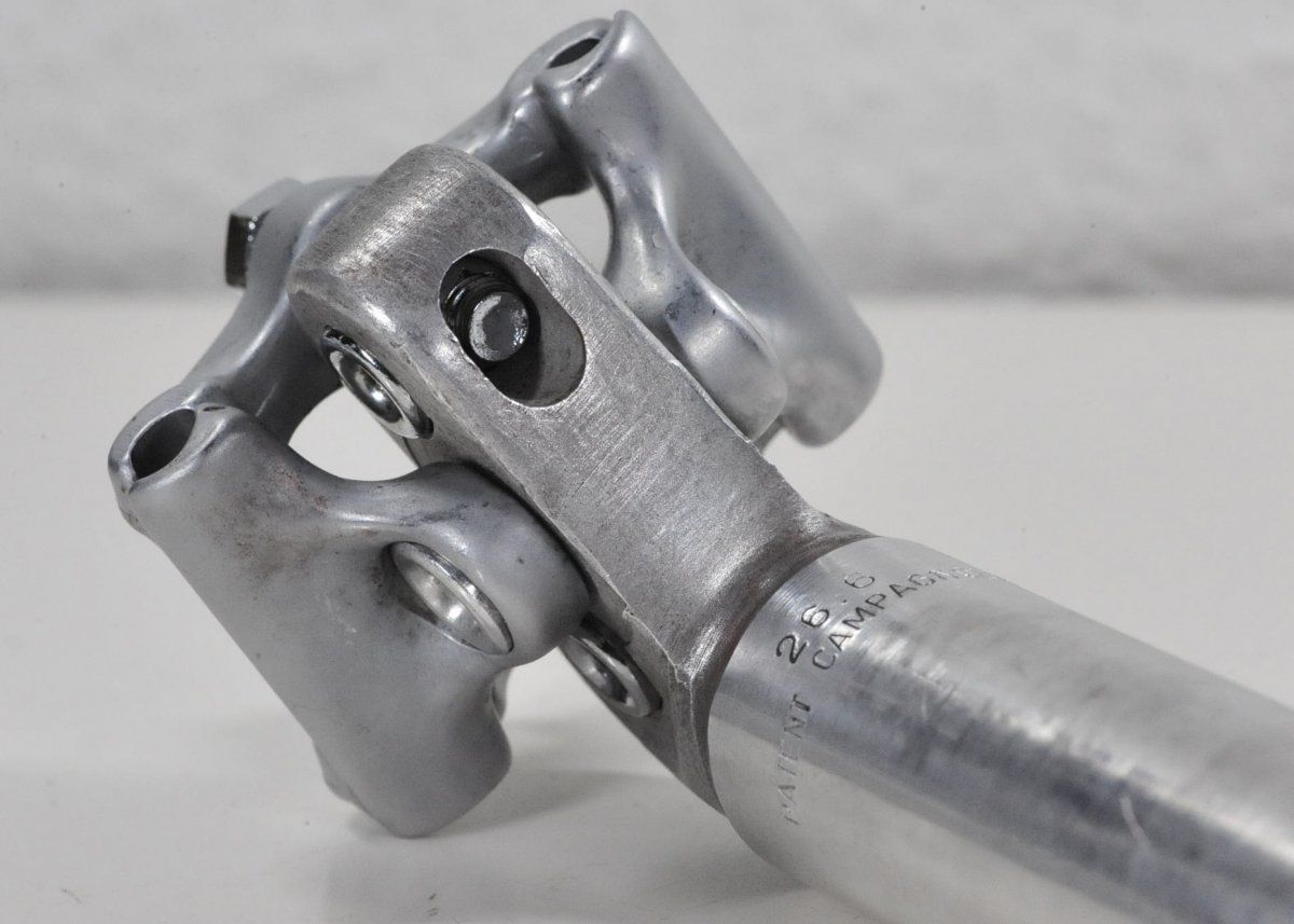

für welche Rahmenrohrsätze passt 26,6????Campagnolo Nuovo Record Sattelstütze in 26.6mm passenden für Reynolds 531 und 753. Die Stütze ist von ca. 1972 und hat noch keine Limit Markierung. WEG

26,6mm passt zu 531 mit französischen Maßen (außen 28mm).
aber für 753 auch?habe ich noch nie gehört...26,6mm passt zu 531 mit französischen Maßen (außen 28mm).
das verstehe ich jetzt endlich...danke!Metrische Sätze?
Ich glaube das in meinem ollen Peugeot mit R501 das Maß verbaut ist.

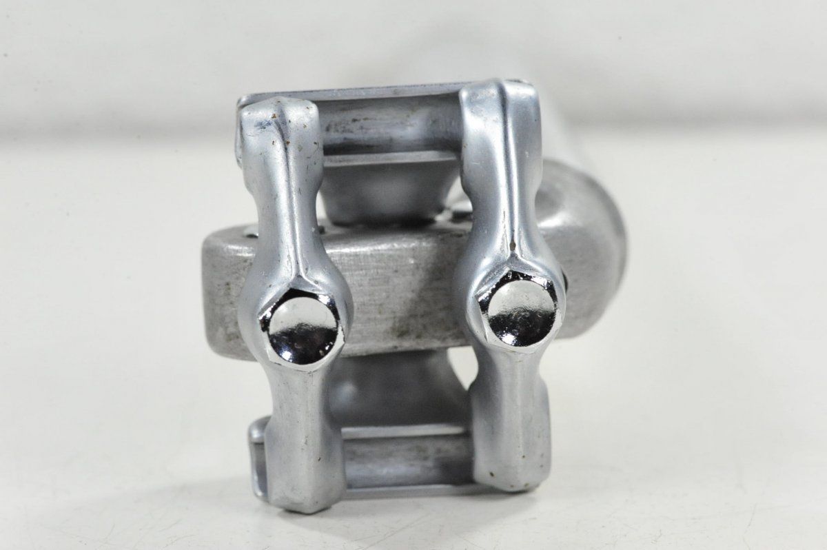

3ttt record 84 in gutem kompletten Zustand für 30 Euro plus versand abzugeben...Klemmung 26,0..Länge 140mm
kann auch sein....habe ich mich wohl vermessen...habs geändertHaben 3ttt Vorbauten nicht immer eine 25,8mm Klemmung.
Ich habe zwei Räder aus 753 mit 26.6mmaber für 753 auch?habe ich noch nie gehört...
wonach soll ich Ausschau halten???ginb mir mal nen tip!!!DankeIch habe zwei Räder aus 753 mit 26.6mm

?????Also die sind überall als 25,8/26,00 mm angeboten, aber eigentlich gibt es ja nur "entweder/oder"
