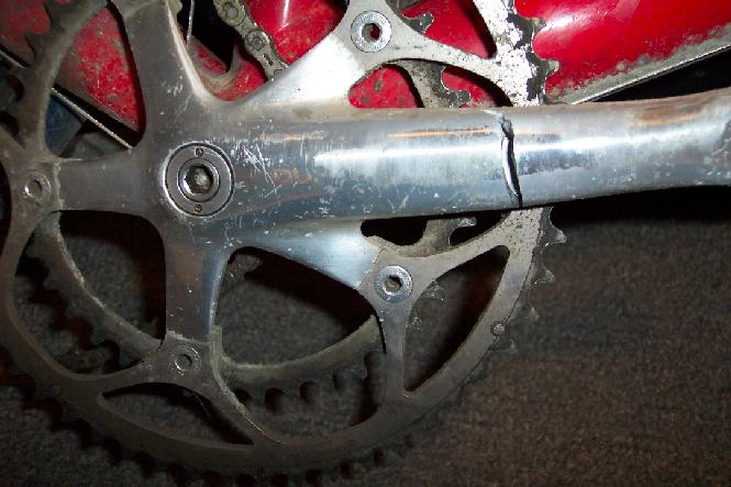

Um die Wahrheit zu sagen, weiß ich gar nicht, wie diese Kurbeln so hin/zugerichtet wurden, könnte auch Rohrfrei gewesen sein.
Ich schätze die 7700er Octalink über alles und wachse meine regelmäßig!
Die 7700er ist meiner Erfahrung nach aber auch besonders korrosionsanfällig - keine Ahnung warum - mir ist auch schon eine böse angefressen worden (ohne Wintereinsatz), der Rest sah neuwertig aus, die Kurbel war fertig.

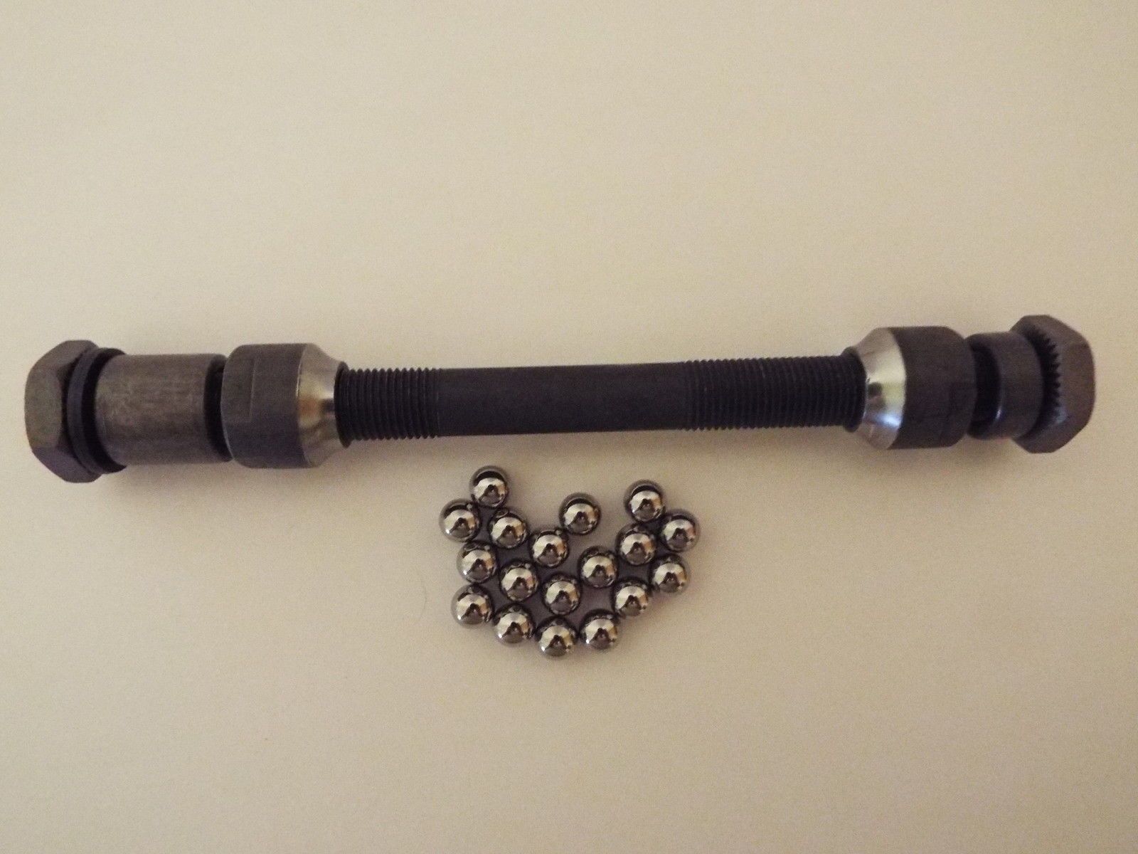

Hi,
Ich brauche dringen so eine Hohlachse.
Aber ist jetzt leider schon weg oder?
Grüße
Flo
Ja , ist weg .
Aaaaber :
So eine Hohlachse mit Konen , Buchsen , Kugeln + Mutter bekommst du per ebay , neu , für ca. 10.-
Länge reicht für bis zu 135mm Einbaubreite am Rahmen , kürzen geht per Säge .
Hat M10x1 Gewinde , also universell .
Die passt (fast) überall , nur nicht für Campagnolo Naben , wenn du die originalen Konen wieder verwenden willst .
Suchwort in ebay einfach : Hohlachse .

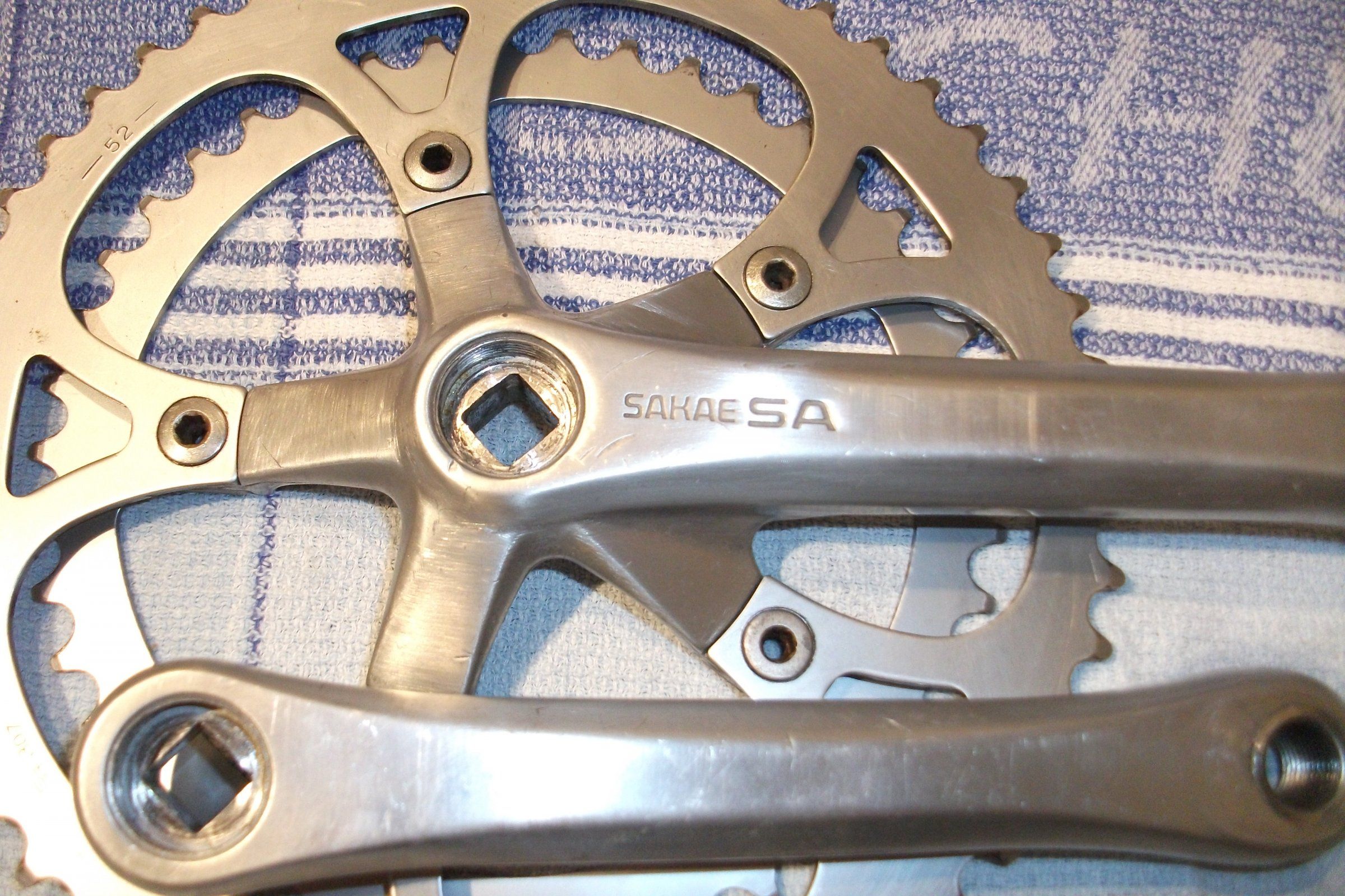

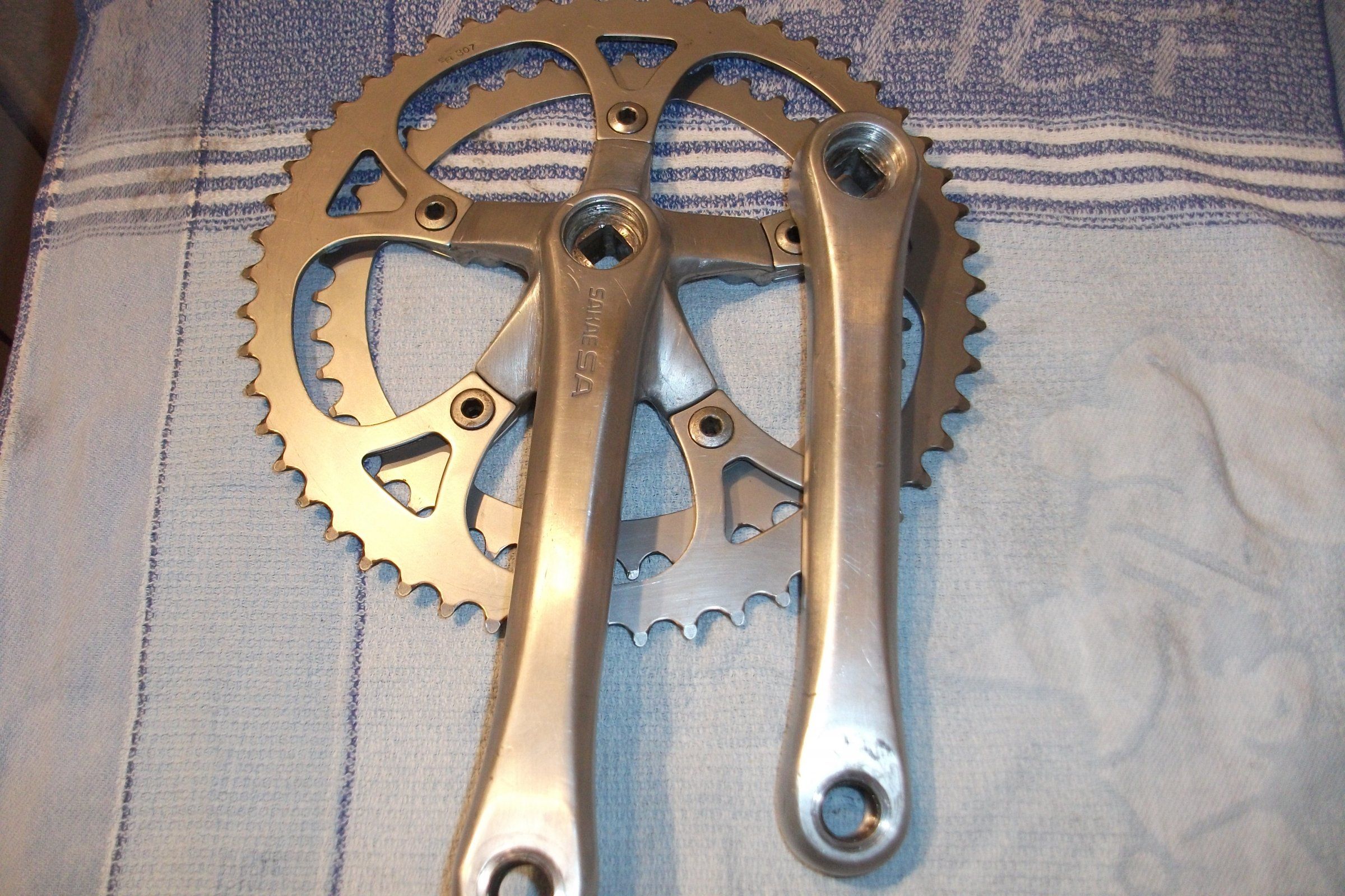

Kurbelsatz SR Sakae .
110er Lkr. ; 42 x 52 Z ; 9/16 Zoll Pedalgewinde , 170mm Länge
Kettenblätter sind aus Stahl !
Aussen etwas schraddelig , aber techn. top .
10.- plus 4.- Hermes

Ja , ist weg .
Aaaaber :
Das ist allereinfachste Qualität, die in Schraubkranznaben in kürzester Zeit verbogen ist. Ich schlachte gerne Laufräder mit verbogenen/verschlissenen Felgen und Kassettennaben aus. Deren Achsen sind gerade und aus wesentlich besserem Stahl, wenn man sich auf Naben ab Deore LX aufwärts beschränkt. Manchmal sind auch die Konen noch brauchbar, Distanzscheiben und Kontermuttern sowieso.
Ich glaube da irrst du dich ...
Oder hast du eine Materialuntersuchung vorliegen ?
Schon mal die Zugfestigkeiten verglichen ?
Die Achsen sind aus Chrom Molybdän Vergütungsstahl ( Spektralanalyse gemacht ), das Gewinde gerollt und die Konen einwandfrei gehärtet ( 62 Rockwell , selbst gemessen ) , glaub mal nicht das Achsen die 5x so teuer sind aus was anderem gefertigt werden , es wäre auch schwer das was anderes zu verwenden , warum auch .
Ich habe die schon zig mal verbaut ( du auch ? ) und kann nichts negatives feststellen , ausser das die so preiswert sind , das eben viele glauben ( aber eben nur glauben ) das taugt ja nichts , kann ja nicht , darf vor allen nicht , und dann kommen die auch noch aus Asien , die können ja ohnehin nichts , wissen wir doch alle .
Aufwachen ....:rolleyes::p
Hmmnaja, ich war bislang auch deiner Meinung. Aber mir hat es unlängst eine solche Achse recht schnell verbogen. Eine kurze Fahrt über Kopfsteinpflaster hat genügt. Gut, ich hatte die Nabe dämlich gespacert, aber dennoch hat es mich gewundert wie schnell man so eine Achse krumm bekommt. Insofern würde ich jetzt wirklich mal nen Zehner opfern um so eine Billichachse in einer Testmaschine mit einer Shimano zu vergleichen. Meine Erfahrung aus dem Werkzeugbereich sagt mir, dass es bei Stahl durchaus Unterschiede gibt.
