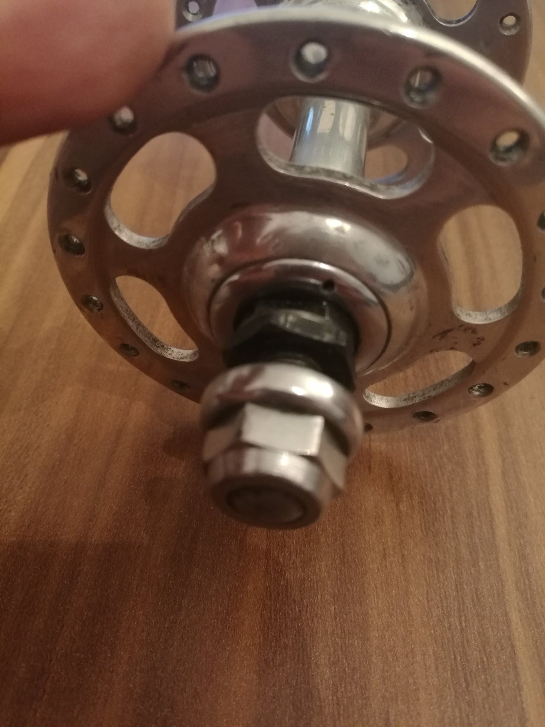

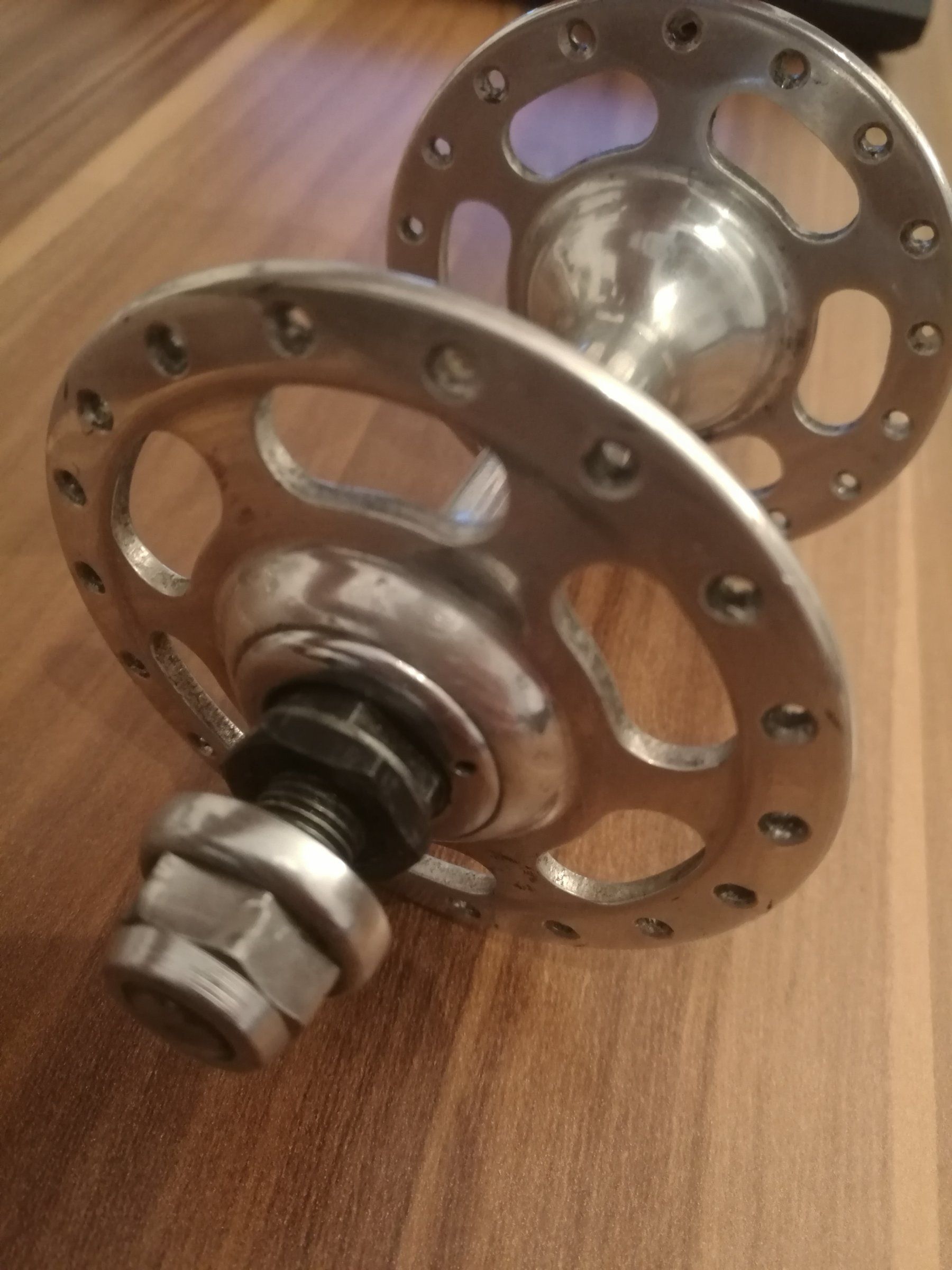

-Des Weiteren hätte ich noch eine Superbe Pro VR Nabe (36L) anzubieten. War mal eingespeicht, dreht äußerst geschmeidig.
