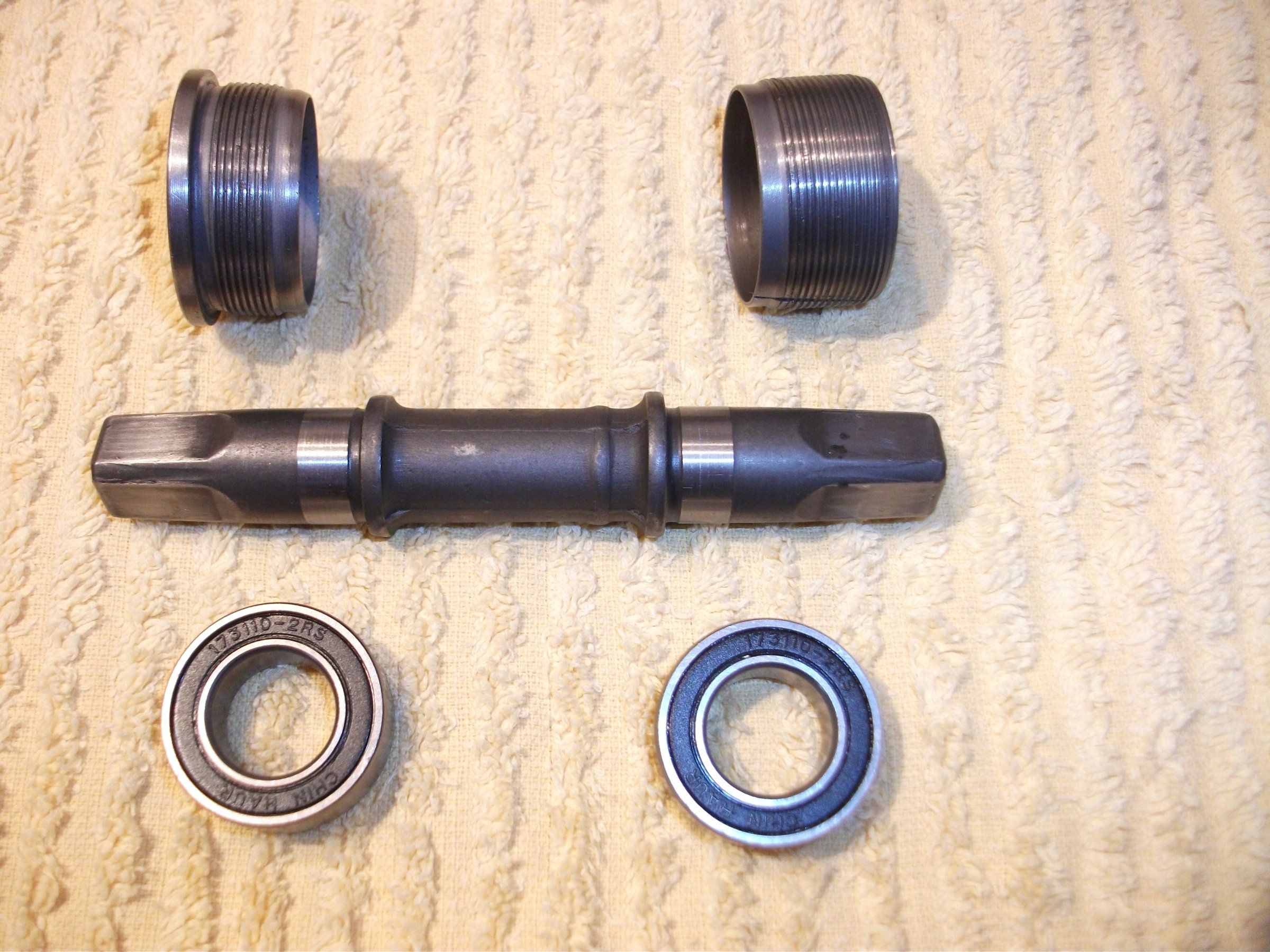

Richtig, aber Patronenlager sind wartungfreundlicher als die offenen Lager, weshalb man da vielleicht nicht ganz so oft Hand anlegen muss.
Meine erfahrungen mit 4 Kant Patronen sind eher gut. Die BB-UN shimanos beispielsweise ab 50 (es gab sogar 90). Sonst neco oder Token oder gar Tange. halten bei mir jahre.
Welche ganz fein laufen sind die alten nadax, man soll eeine Bohrung unten in die Hülse machen wegen Schwitzwasser .Nadax sollte ähnlich wie die aktuelle SKF Qualität sein ,die ein gewisser J heine preist.
Patronen sind aber an sich kein Thema, bei Preisen zwischen 15 und 25 Euro. Teurer wirs nur, wenn man Carbonhülsen oder entsprechende Titanwellen sucht.
Für mich macht die Wartungsmöglichkeit alter Konuslager einen wesentlichen Aspekt der Attraktivität von Rennrad Klassikern aus. Man kann alles selbst öffnen und in Ordnung bringen. Das ist extrem nachhaltig und ermöglicht auch nach Jahrzehnten noch Fett ins Lager zu bekommen.
Du musst aber auch erwähnen, daß sich deine fünfstelligen jahreskm auf eine gut zweistellige anzahl räder verteilen. :D
Ich hab auch keinen verschleiß mehr :cool:
Wartung .... Patronenlager ...wie geht das denn ?
Die verbauten Lager sind nicht wartbar , nur wegschmeissbar , wenn ich nicht irre , oder ?
Aber man kann die Welle/Hülse durchaus mehrfach verwenden und die Kugellager erneuern , sind Serienteile und nicht teuer.
Häufigster Typ = 173110 2 RS ( 17x31x10 beidseitig abgedichtet mit Dauerfettfüllung )
