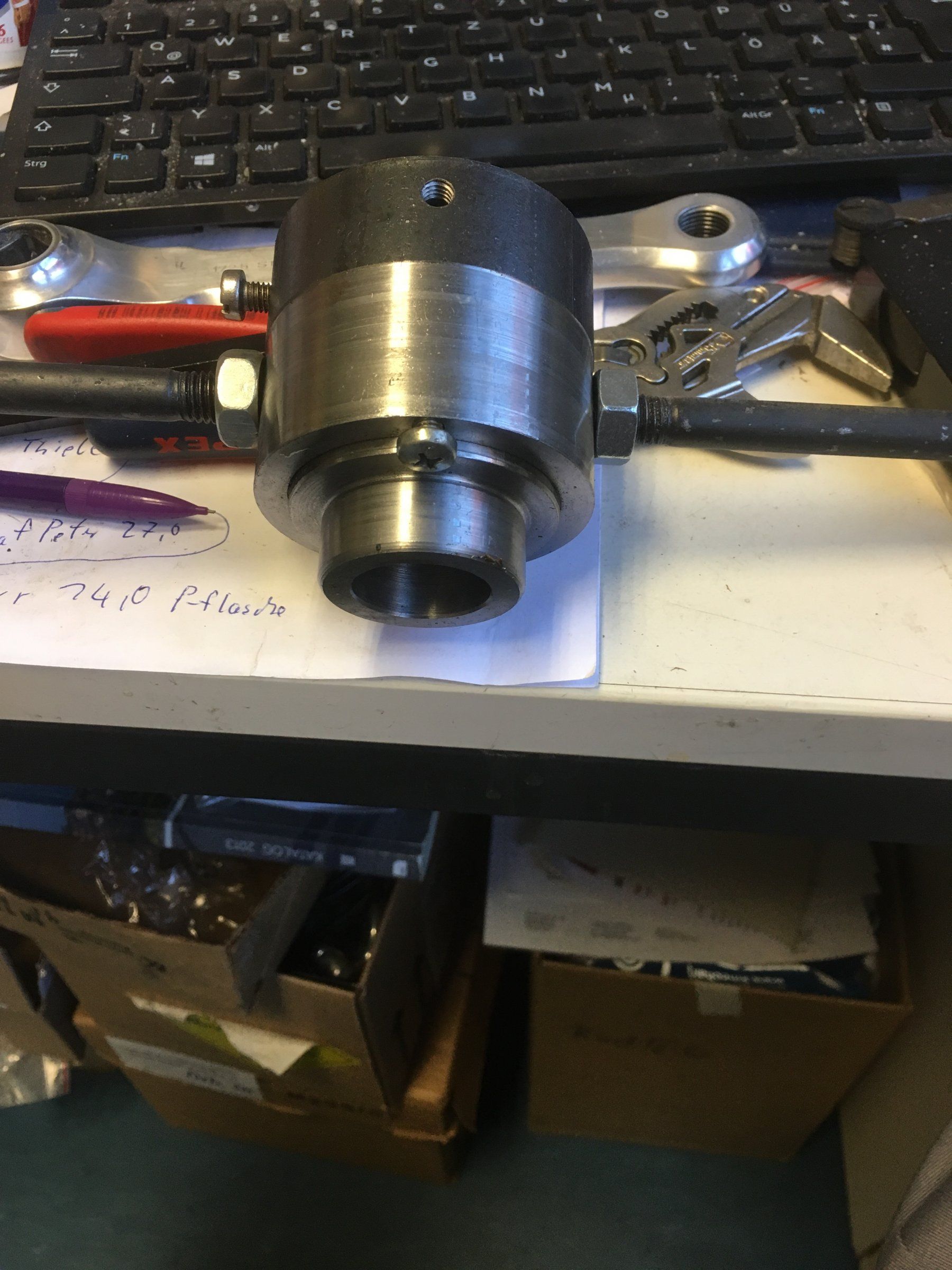

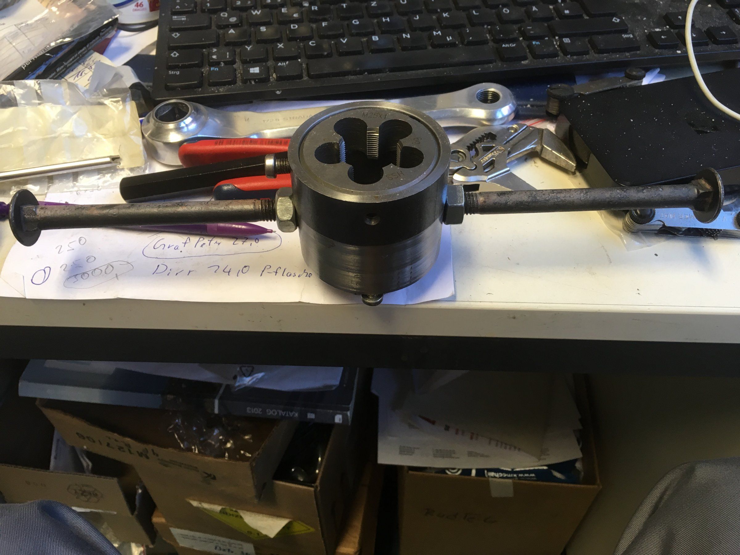

Mich würde mal interessieren, wie du den Gewindeansatz hinbekommst, also das Schneideisen ansetzen - ich habe so schon mal einen Ahead-Schaft schief angeschnitten und dann weggeschmissen und mich seitdem nicht wieder an sowas herangetraut..
Ein Schneideisenhalter mit einer Aufnahme für eine Führungsbuchse.
Die Buchse mit einer recht engen Passung.
Warum das? Die Aheadkappe drückt doch auf den Vorbau oder Spacer und nicht auf den Gabelschaft. So schief das der Spacer keinen Halt mehr hat wird es ja nicht geworden sein:eek:
Er hat den Schaft sicher vorher auf die richtige Länge gekürzt, wird dann wohl zu kurz für den Aheadvorbau über dem Steuersatz.
Neue original verpackte, verstaube CLB Compact Professionel Bremsen mit original Duralinox Bremszügen, Werkzeug, Montageanleitung und einem zusätzlichem Satz Bremsbelägen. Montage ist mit Mutter oder Inbus möglich. Die Hood sind weich Preis €220.00 inkl. Versand
Anhang anzeigen 602705 Anhang anzeigen 602707 Anhang anzeigen 602708 Anhang anzeigen 602709 Anhang anzeigen 602710 Anhang anzeigen 602711 Anhang anzeigen 602712 Anhang anzeigen 602714 Anhang anzeigen 602715 Anhang anzeigen 602716
Ist ein Eigenbau, wie man sieht. Die Griffe sollten schon ewig mal ordentlich gemacht werden.....aber man kennte das ja mit den Übergangslösungen.:rolleyes:
Die Buchsen werden möglichst knapp gefertigt und bei Bedarf auch in passender Größe neu gefertigt. So hat man nach und nach ein Sortiment Buchsen mit denen man die Streuungen bei den Schäften ausgleichen kann. Das die Buchse nicht direkt an dem Schneideisen sitzt, sorgt auch zusätzlich für eine bessere Führung.
Anhang anzeigen 604599 Anhang anzeigen 604598
Danke! Das sieht natürlich besser aus. Ich hatte es mit dem standart cyclus tools werkzeug gemacht.
Danke! Das sieht natürlich besser aus. Ich hatte es mit dem standart cycluy tools werkzeug gemacht.
Dem ist schon mal mit einer engeren Buchse auf die Sprünge geholfen....die Buchsen haben so 25,7mm und haben zu viel Spiel. Ich strebe so 0,05mm Spiel an. Farbe, Chrom usw. muß natürlich runter und wenn möglich sollte der Durchmesser vor dem Schneiden auf 0,1mm kleiner als Nenndurchmesser gearbeitet werden.
