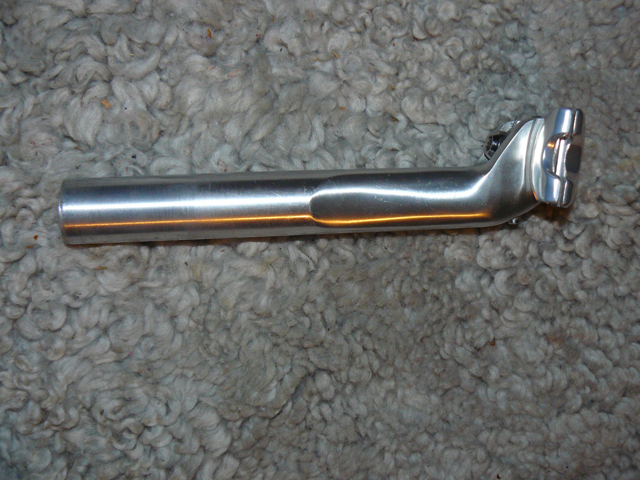

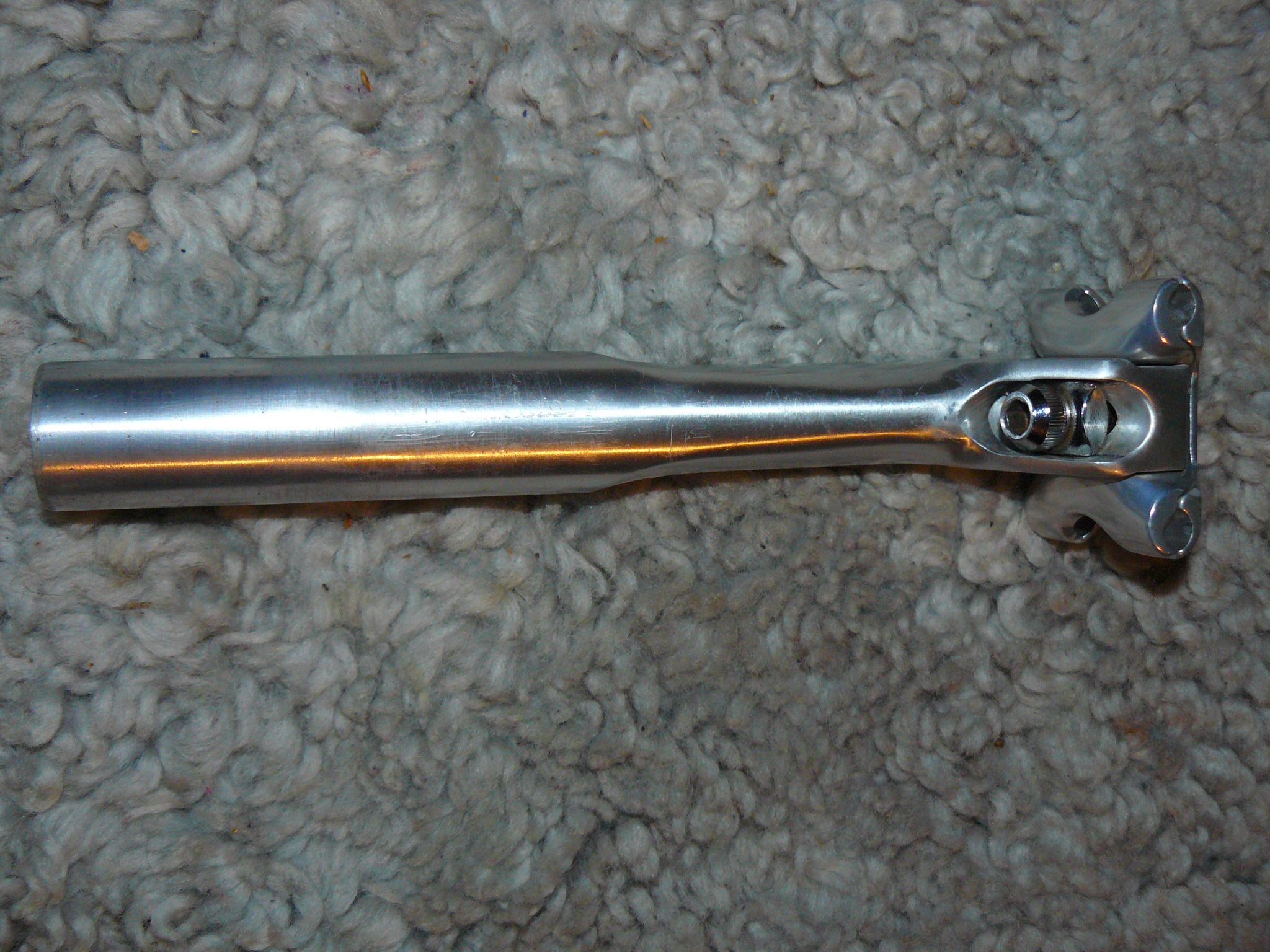

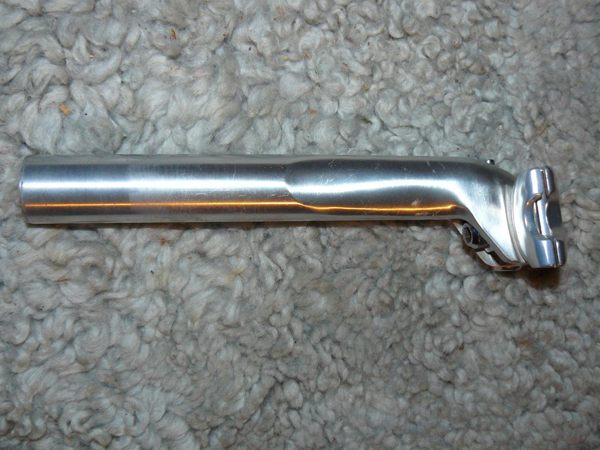

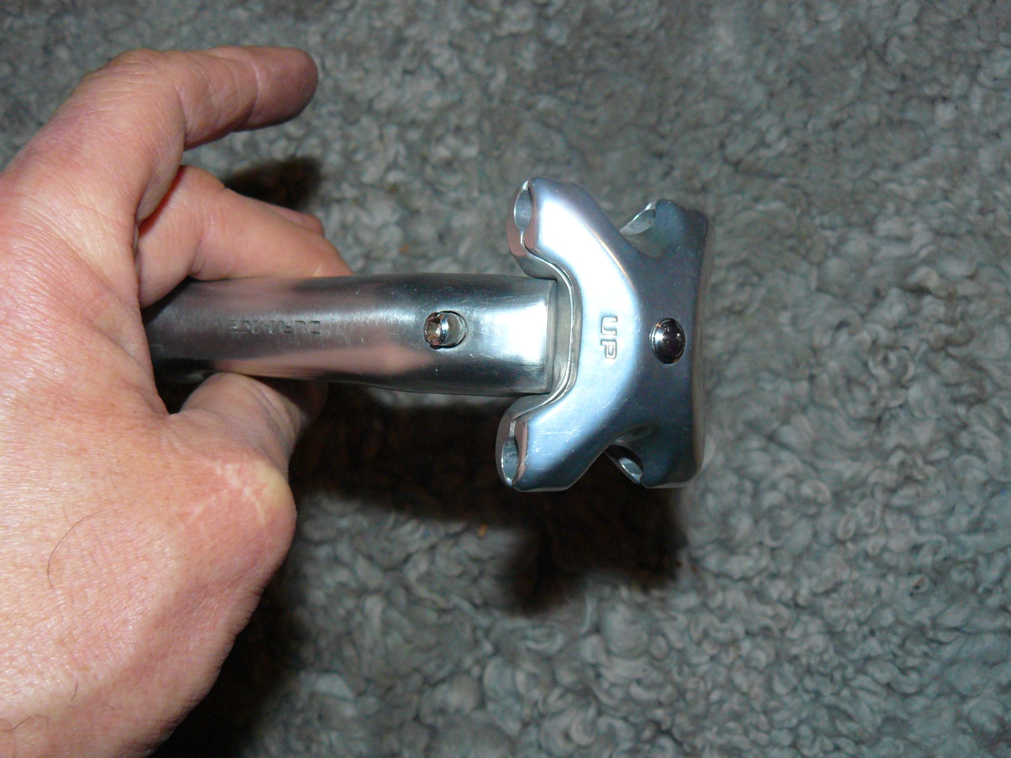

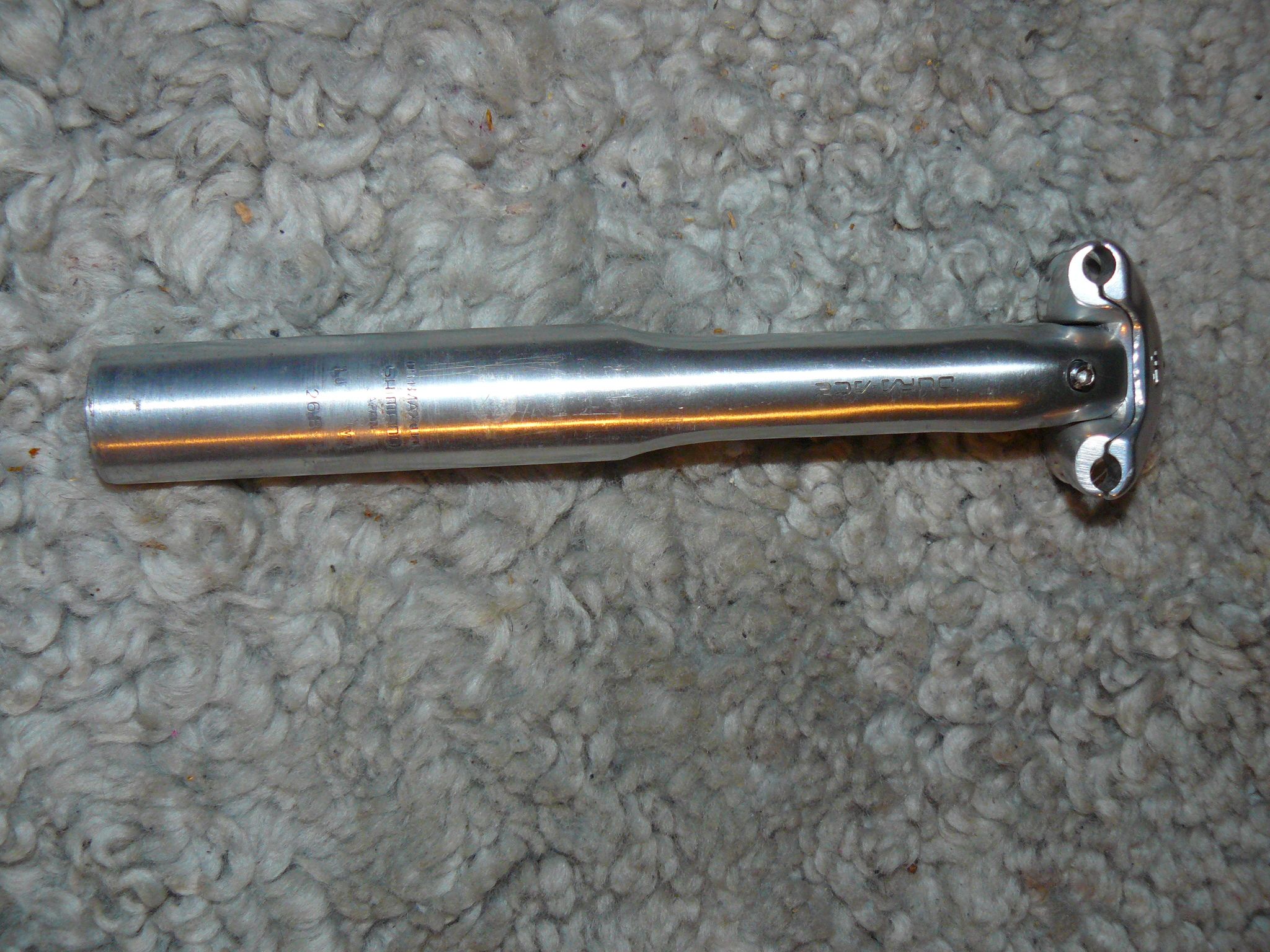

Dura Ace Sattelstütze, 26,8 mm. Geringe Spuren. weg

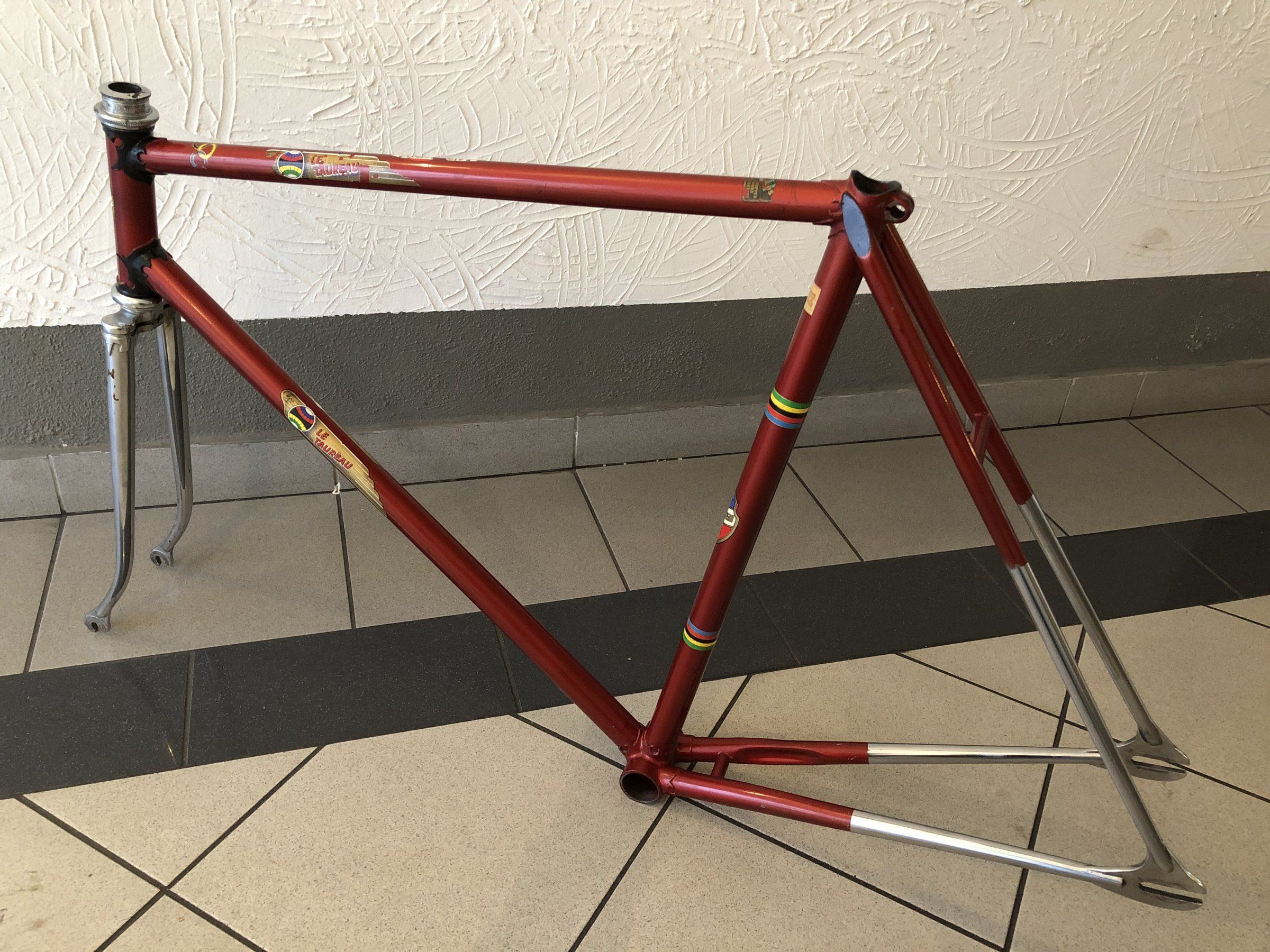

Da das Ric-Super Platz braucht, muss das Le Taureau gehen.
Bahnrad Rahmenset aus den Mitte bis Ende 1960er Jahren. « Le Taureau; Export de Luxe » gelabelt, die Handelsmarke der Firma Stier aus Stuttgart. Gelötet wurde der Rahmen meinen Recherchen zu Folge bei Mercier in Frankreich.
Für seine 50 Jahre ist das Set in einem guten Zustand, natürlich gibt es kleinere Kratzer und Lackschäden (mehr Fotos gern auf Anfrage). Der Chrom ist gut erhalten.
Maße: RH 57 c-t, OR 56c-c
Rohrsatz: Reynolds 531
Muffen: Nervex Professional
Farbe: Weinrot Metallic mit schwarz abgesetzten Muffen und Strebenspiegel
Innenlagermaß: BSA Gewinde
Steuersatz: Stronglight Competition (bleibt auch verbaut)
Sattelstützmass: 26.8mm
Leider wurde die Gabel zur Anbringung einer vorderen Bremse durch einen der Vorbesitzer angebohrt, Bremssteg hinten „unberührt“.
Ich könnte bei Interesse noch eine baugleiche Gabel ohne Bohrung (+50€) anbieten.
Versand ist möglich.
Preis 300€ inkl Versand
