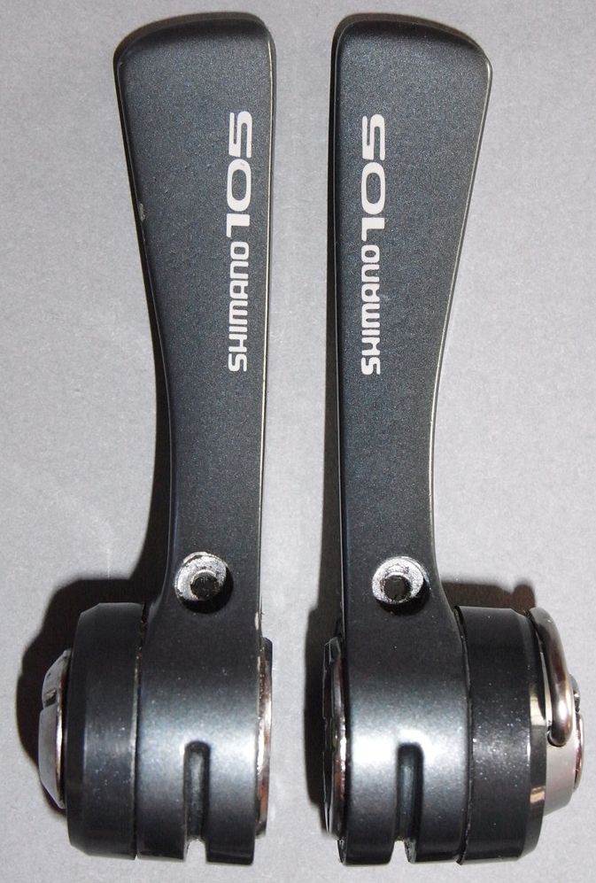

Ja, da müsste man messen wie dick die Sockelaufnahme ist. Denn Halter liefern die Schrauben doch schon etwas mit, je nach verwendetem Schalthebel. Hier zB. Schraubstock und Schraubenzieher. Das wird auch nur eine Bastellösung andererseits reden wir von einigen mm Gewindegang die Schraube muss ja nicht perfekt werden. So wird das ein Experiment, ist mir klar.

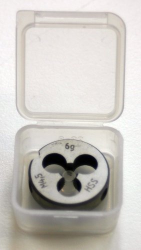

Was´n Hype wg. der Gewinde...
4,5 auf 5 aufschneiden bedeutet 0,25 mm jeSeite , da gibt es nix vorzubohren , das bisschen kratzt ein spiralgenuteter
Maschinengewindebohrer da fast von selbst raus , oft gemacht .
Aber aus einer M5 Schraube eine M4,5 zu machen ist nicht so ohne , nicht weil viel Material abgetragen werden muss , das sind ja auch nur 2,5 zehntel , nein einfach deshalb weil es ein Schneideisen mit dem nicht Regelgewinde M4,5 gar nicht so im Handel gibt ,und wenn dann zu furchterregendem Preis , oder hat hier jemand ein M4,5 Schneideisen parat ?
Weiterhin werden im Verkaufsfred gerade 5 "antike" Schellenumwerfer von Shimano für lächerliche 10.- angeboten ( @sgx-83 ), dann hat man mal eben 8-10 Stück M 4,5 Schräublein , die sind nämlich darin verbaut:rolleyes:

Schneideisen Amzon 10,90
Find ich nicht teuer.
Ist halt ein BASTELPROBLEM, das bietet viel Potential.
Aber der andere Tip ist besser, ich dachte eigentlich nur Koga hatte 4,5 mm und alles andere war 5 mm.
Edit, bin ja immer skeptisch, die von den 600 Arabesque passen. Besten Dank:daumen:
