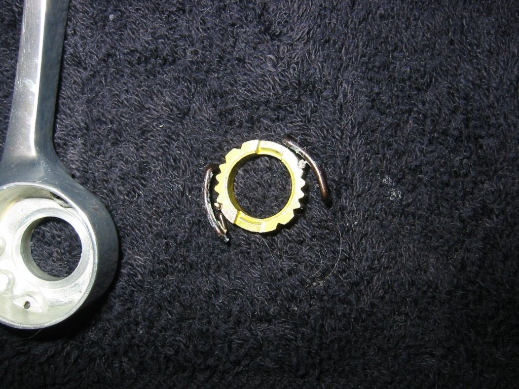

Ich glaub meine waren Syncro 1, hier ein Bild, waren aber auesserst schwergaengig....
Meine sind Syncro II, glaube ich. Besonders schwergängig sind die nicht; ich habe aber auch nicht den Eindruck, dass die den Gang (wenn er endlich mal richtig drin ist) nicht halten würden. Diesbezüglich sind die - also meine Version - problemlos.

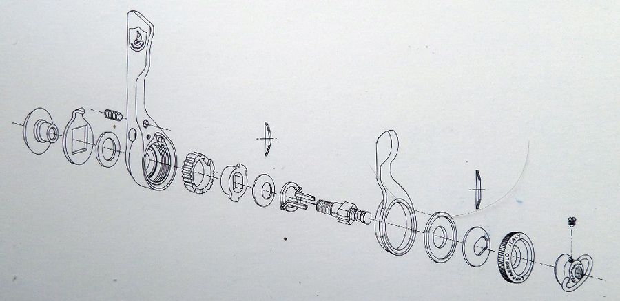

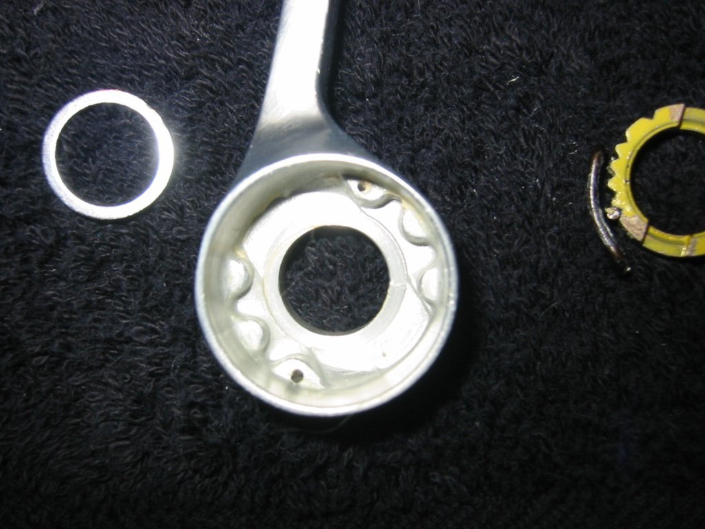

Die Rasterung ist bei den Syncro 1 ja nur eine große Feder, die mit einer einzigen Nase auf die Verzahnung der Rasterscheibe drückt. Und dann liegt sie noch nicht mal bündig auf.
Bei mir hats den dann rumgezerrt. Wie gesagt, er war korrekt zusammengebaut. Als gelernter Mechaniker sollte ich das bei den paar Teilen von dem Ding schon hinbekommen. Und eigentlich kann man bei dem keine Teile vertauschen, weil das dann alles nicht mehr passen würde

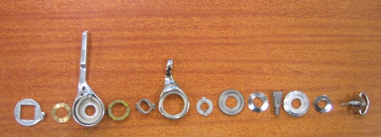

Bei den Syncro II wie den Gipiemme Exploit Schalthebeln, habe ich einfach rechts die beiden Federn entnommen, um so einfach dauerhaft die Hebel im simplen FriktionsModus zu betreiben (nicht Retro-Friktion).....
http://www.tearsforgears.com/2005/11/campagnolo-syncro-ii-shifters.html
Sehr gute Idee! Hätte ich vielleicht auch machen sollen. Jetzt bekomme ich aber ja die passenden nicht-indexierten C-Record-Hebel von [user]Radnatic[/user] :)
Ich denke, daß die Syncro2-Hebel aber auch nicht-indexiert betrieben werden könne, Da kann man doch die Klemmplatte um 90° drehen, so daß es nur klemmt. (IMHO).
Aber man muß auch sagen, daß die Indexierung nur eine Schalthilfe ist, um den Gang zu treffen. Dafür kann man aber trotz der Indexierung etwas "überschalten" so daß man die Gänge schon trifft.
