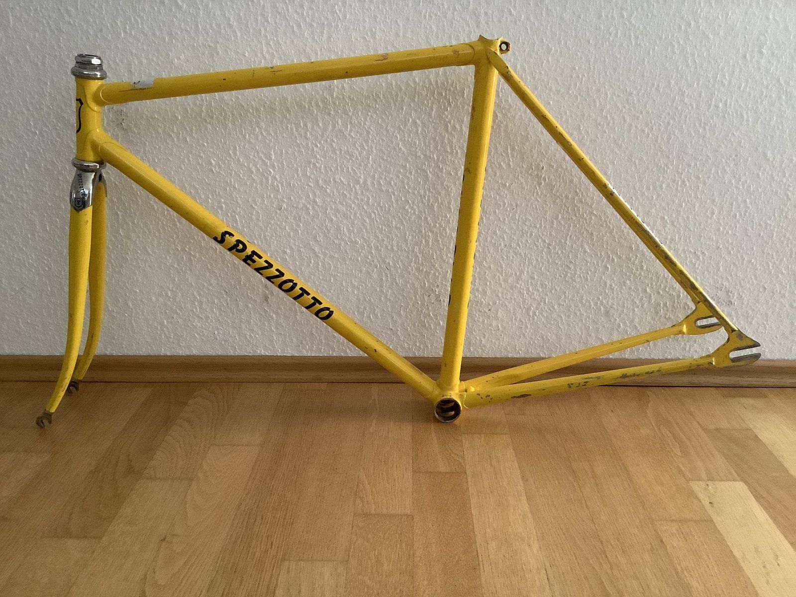

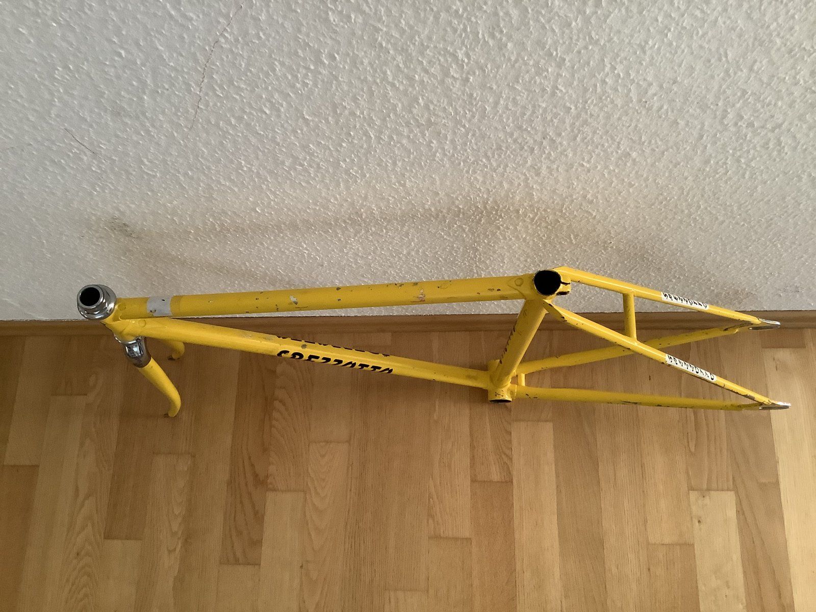

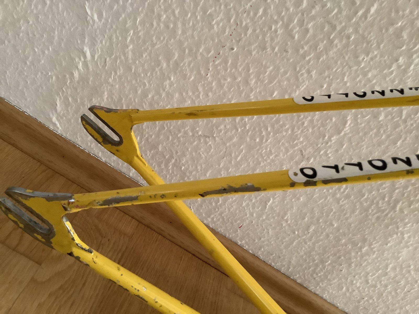

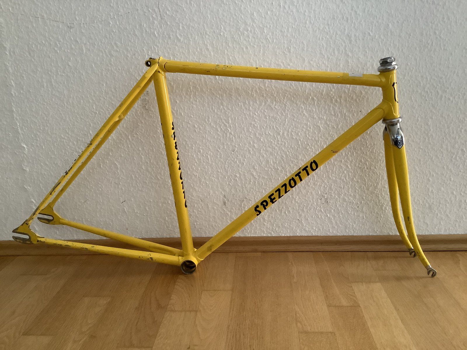

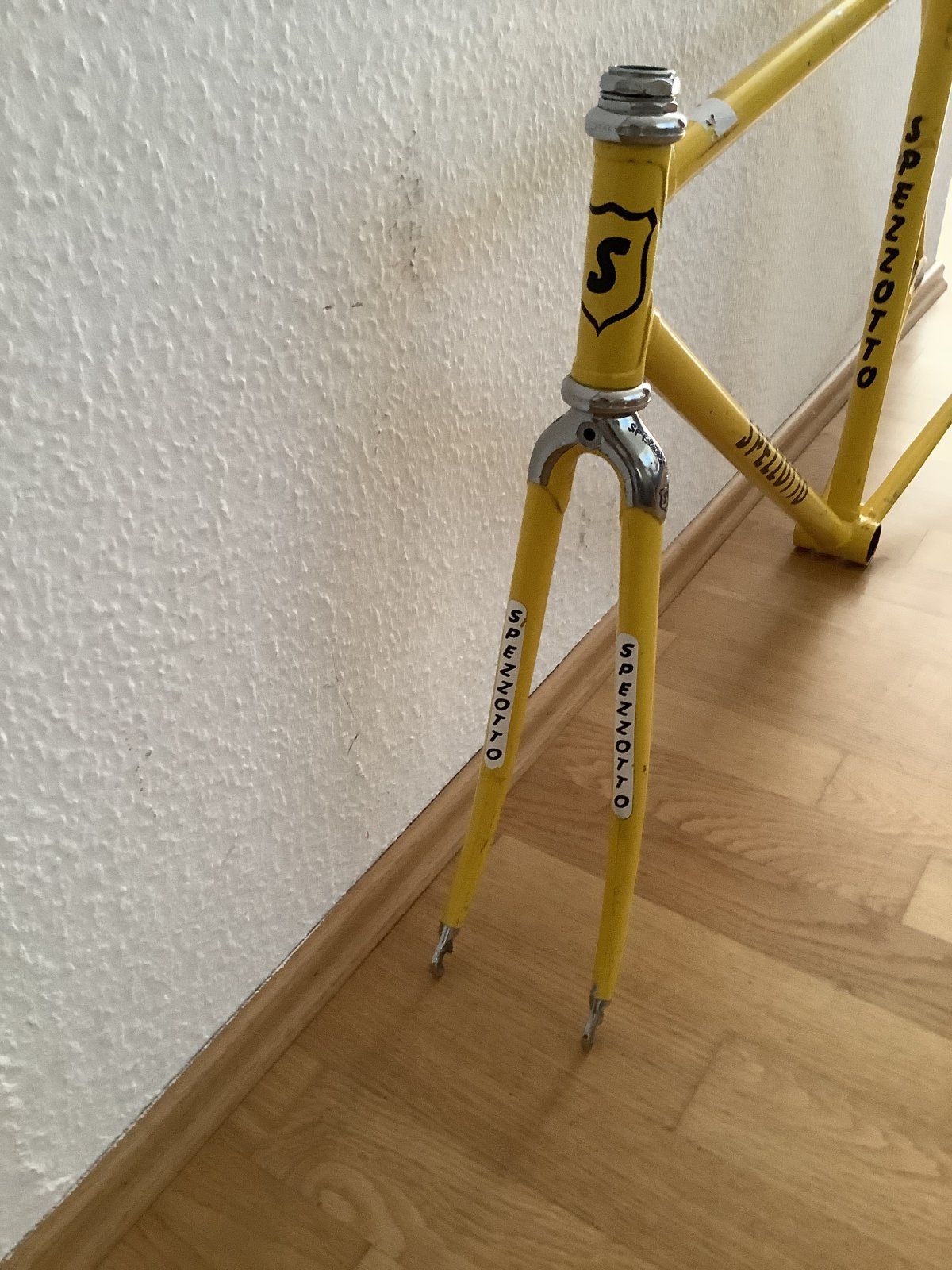

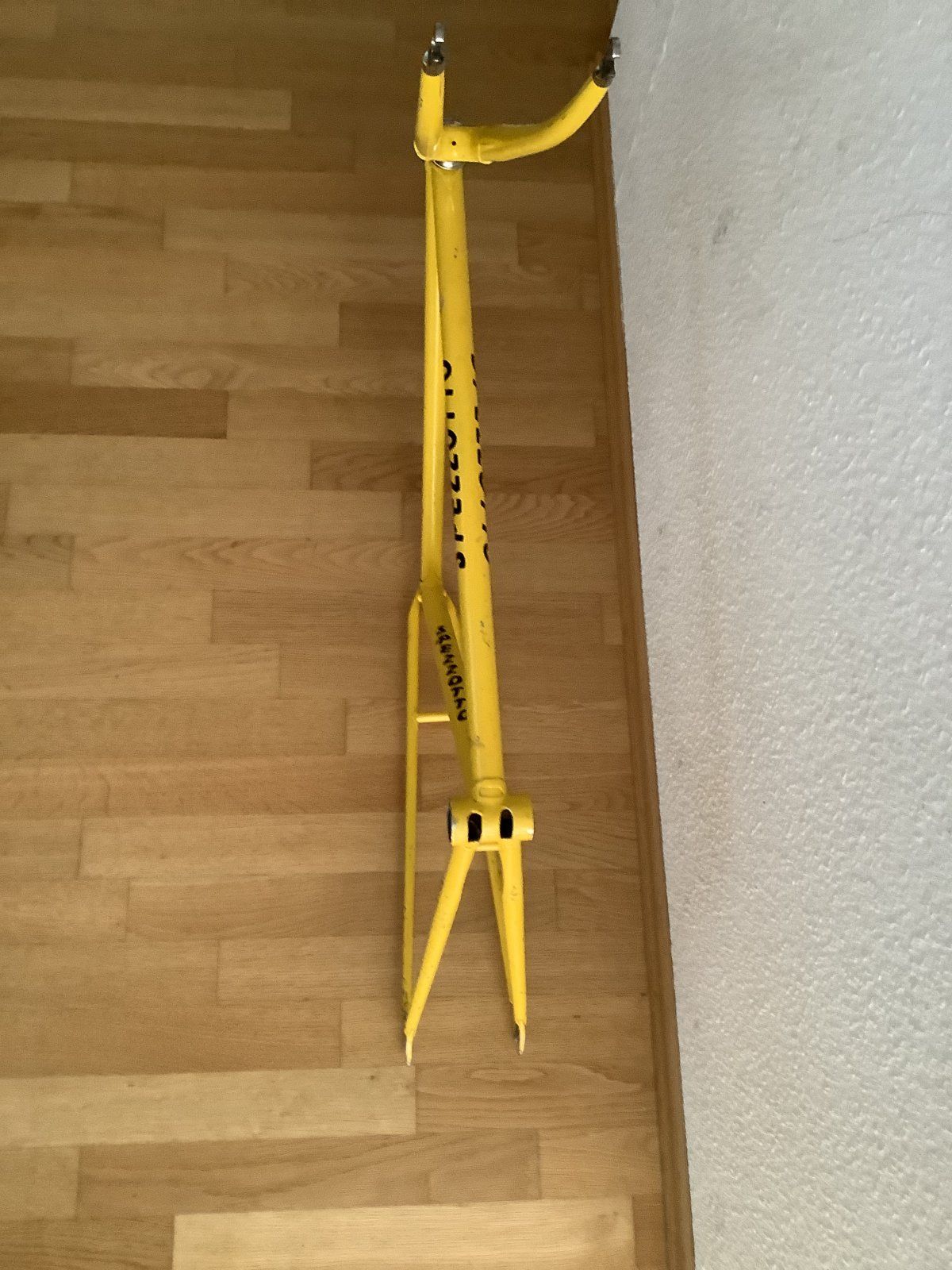

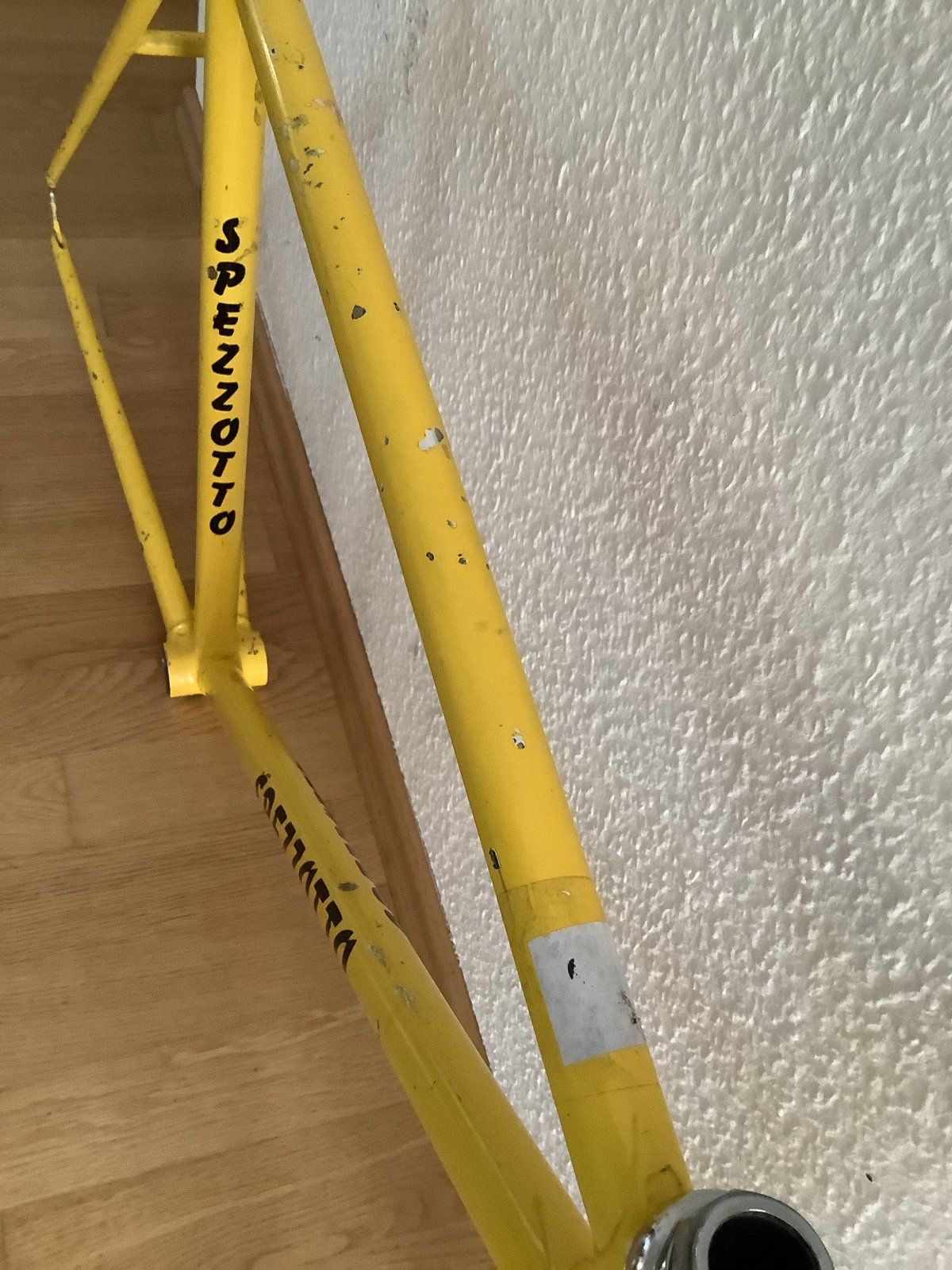

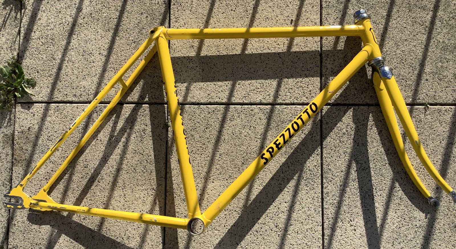

Biete hier meinen Spezzotto Bahnradrahmen an.
Abmessungen Sitzrohr 50cm (c-t) x Oberrohr 52cm (c-c)
Gewicht mit Steuersatz ca. 2,6 kg
ITA Tretlager
Steuersatz: Campagnolo Record Pista
Preis incl. Versand 200 Euro - gerne auch Tausch
Spezzotto ist ein kleiner italienischer Rahmenbauer. Der Rahmen ist vermutlich aus den 80er Jahren. Ein Satz Repro Decals gibt es mit dazu, ursprünglich wollte ich den Rahmen neu lackieren.
