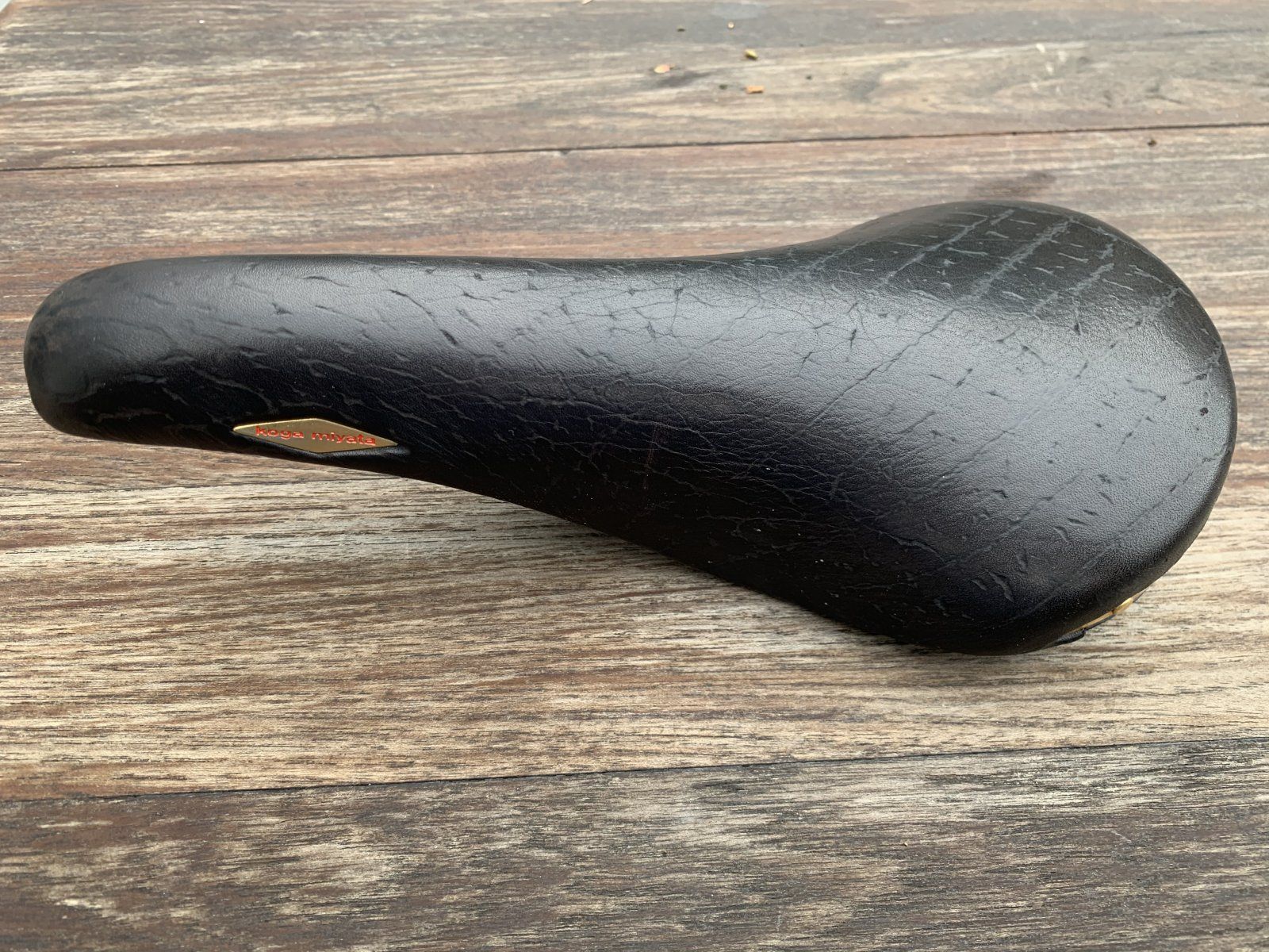

Zwei sehr schöne Sättel abzugeben:
1: Selle San Marco Rolls „Koga Miyata“: Bj. 89, sehr guter Zustand, das Leder ist noch richtig schön schwarz und nicht ausgefärbt, nur eine winzige Anlehn-Macke, die man aber abdecken kann, wenn man mag (kein Kratzer im Leder)
-> 50€ inkl. Versand
2. Selle Italia „Bianchi“: Bj. unbekannt (keine Prägung vorhanden), schönes „celeste“, nur eine leichte Verfärbung unterhalb des Bianchi-Schriftzugs.
-> 35€ inkl. Versand
Beide zusammen für 75€ inkl. Versand!
