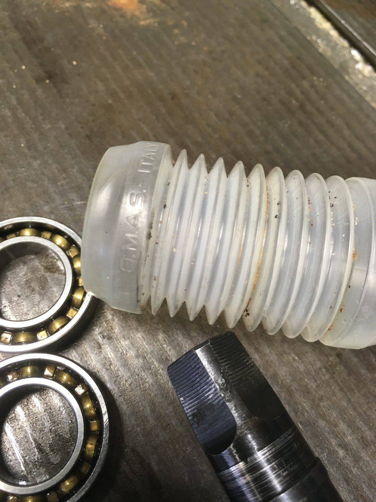

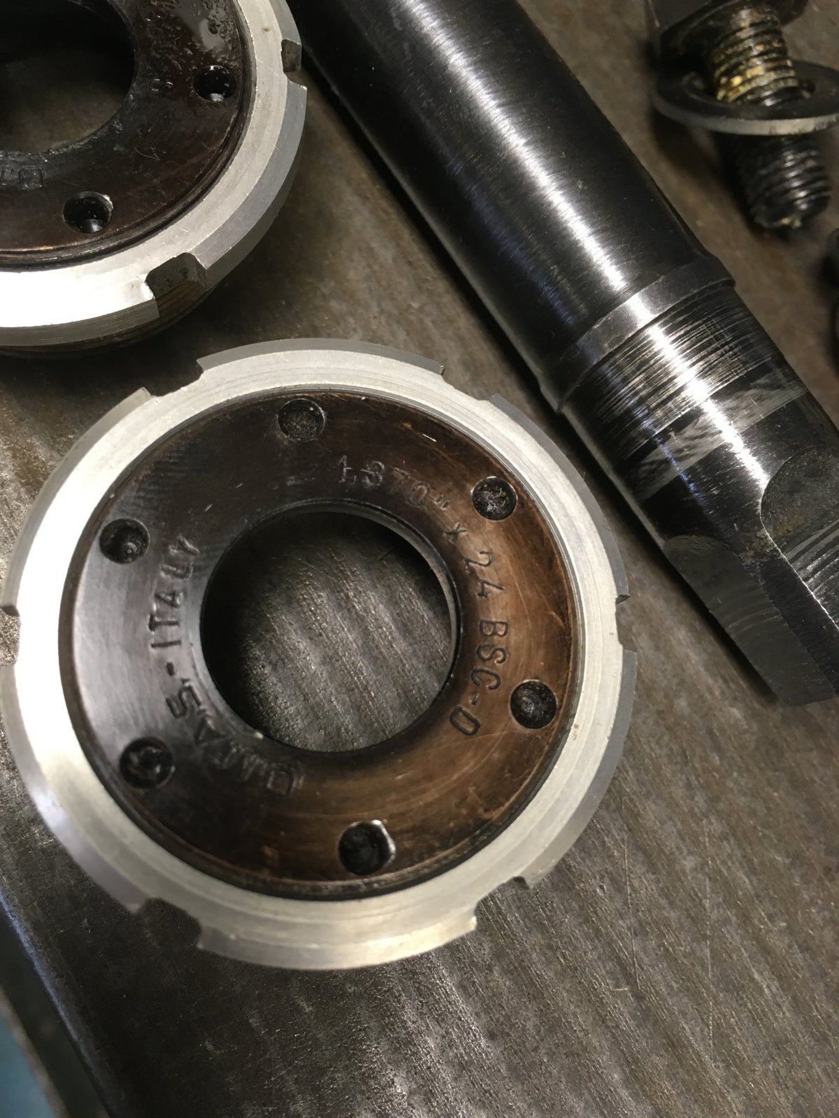

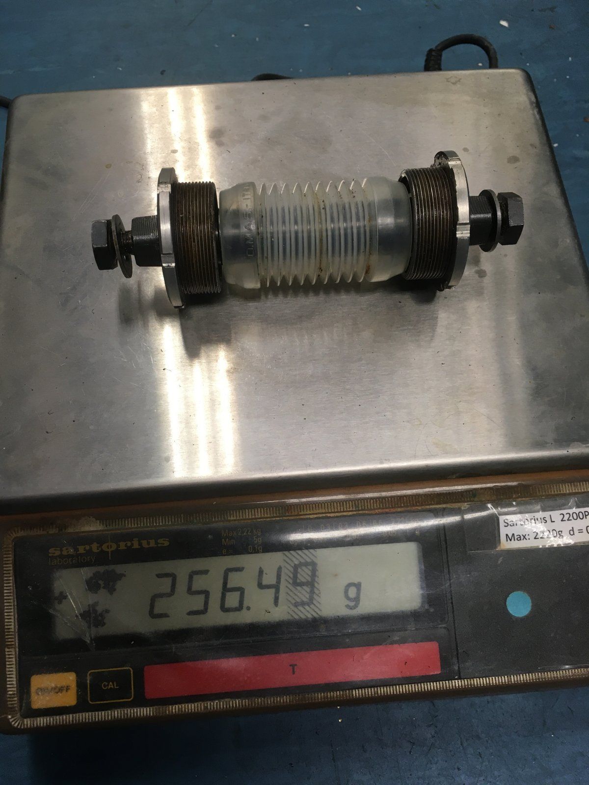

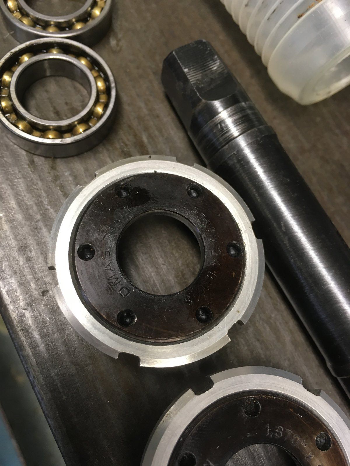

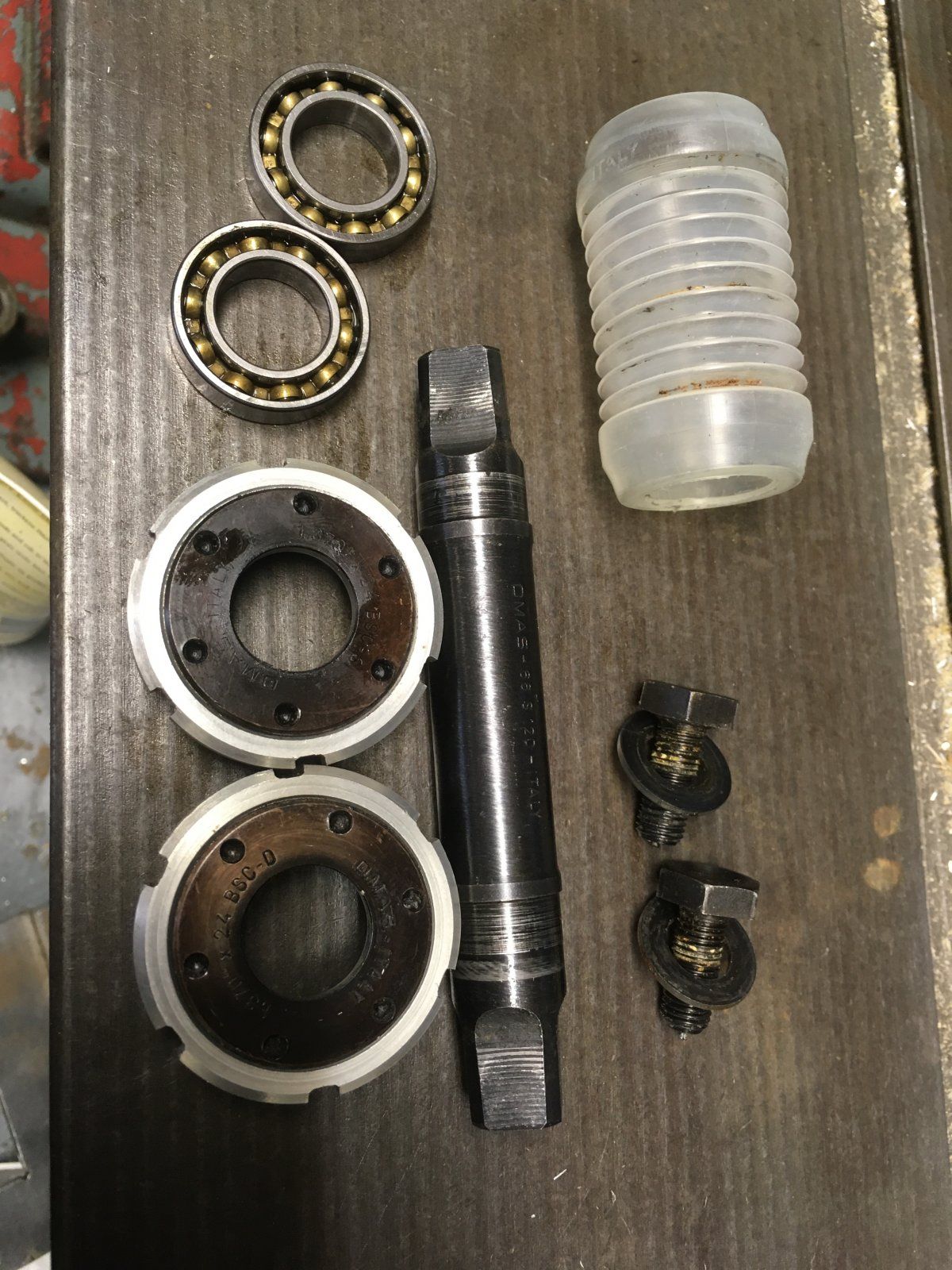

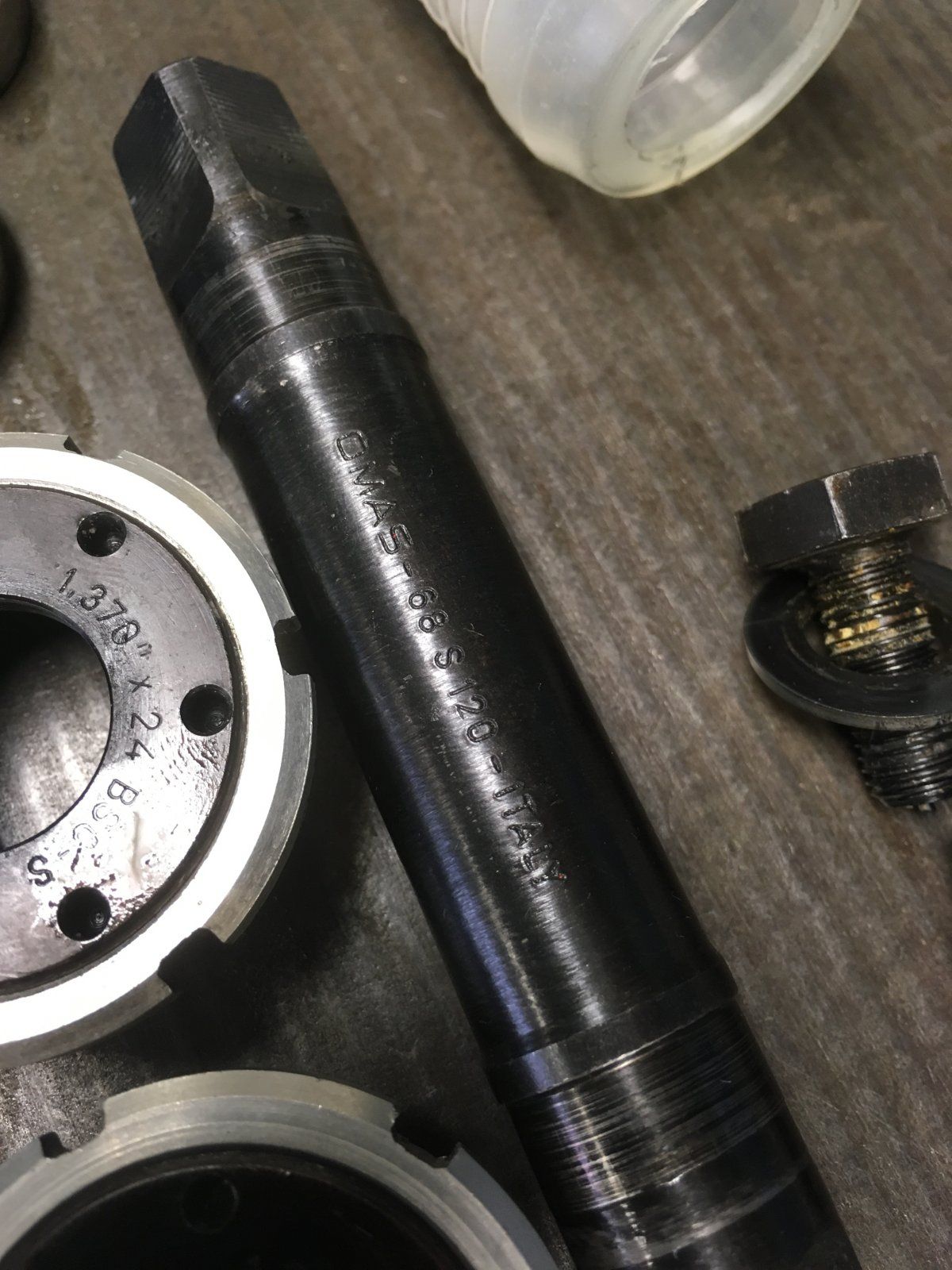

weg Verkaufe ein Omas Innenlager BSA , Wellenlänge 113 , läuft gut, Schalen & Konterringe nicht vergnabbelt.
Schmutzhülse original. Und nein, ich habe nicht zufällig so ein Lager mit ITA Schalen.
Preis 45€ Versand in Deutschland 4€
Zahlung Paypal an Freunde oder Überweisung auf mein Girokonto.
Oder bar bei Übergabe in Braunschweig oder Broistedt.
Anhang anzeigen 847558Anhang anzeigen 847558Anhang anzeigen 847559Anhang anzeigen 847560Anhang anzeigen 847561Anhang anzeigen 847562
