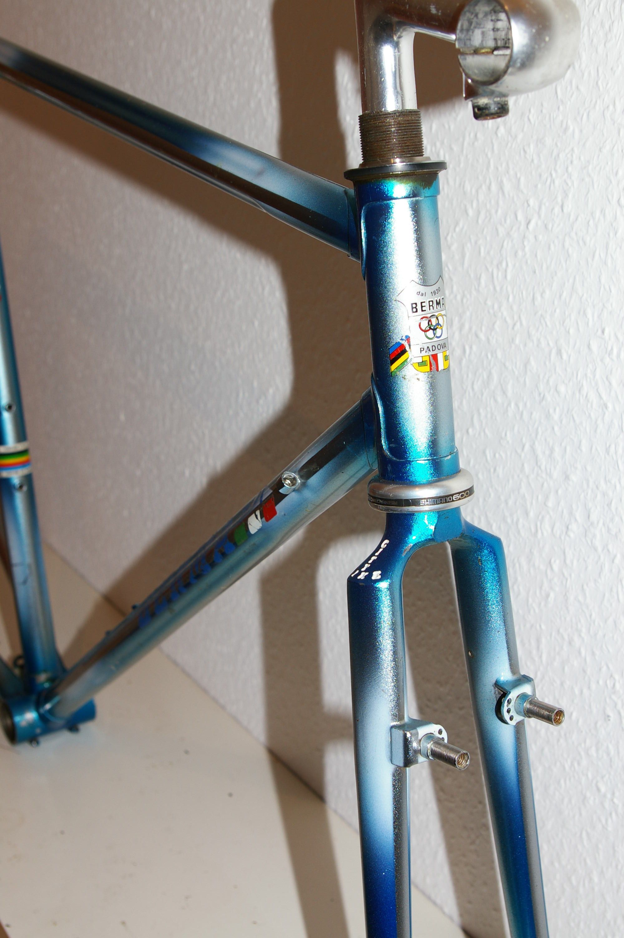

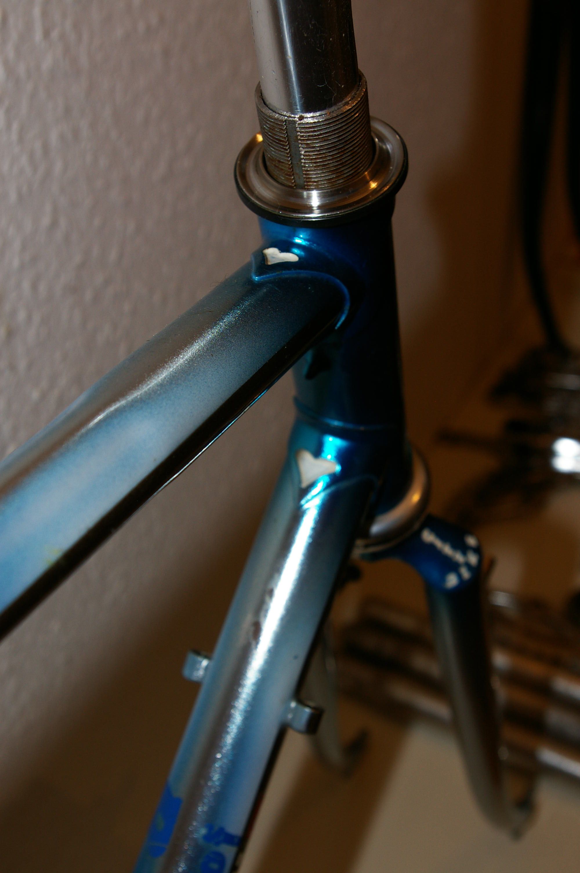

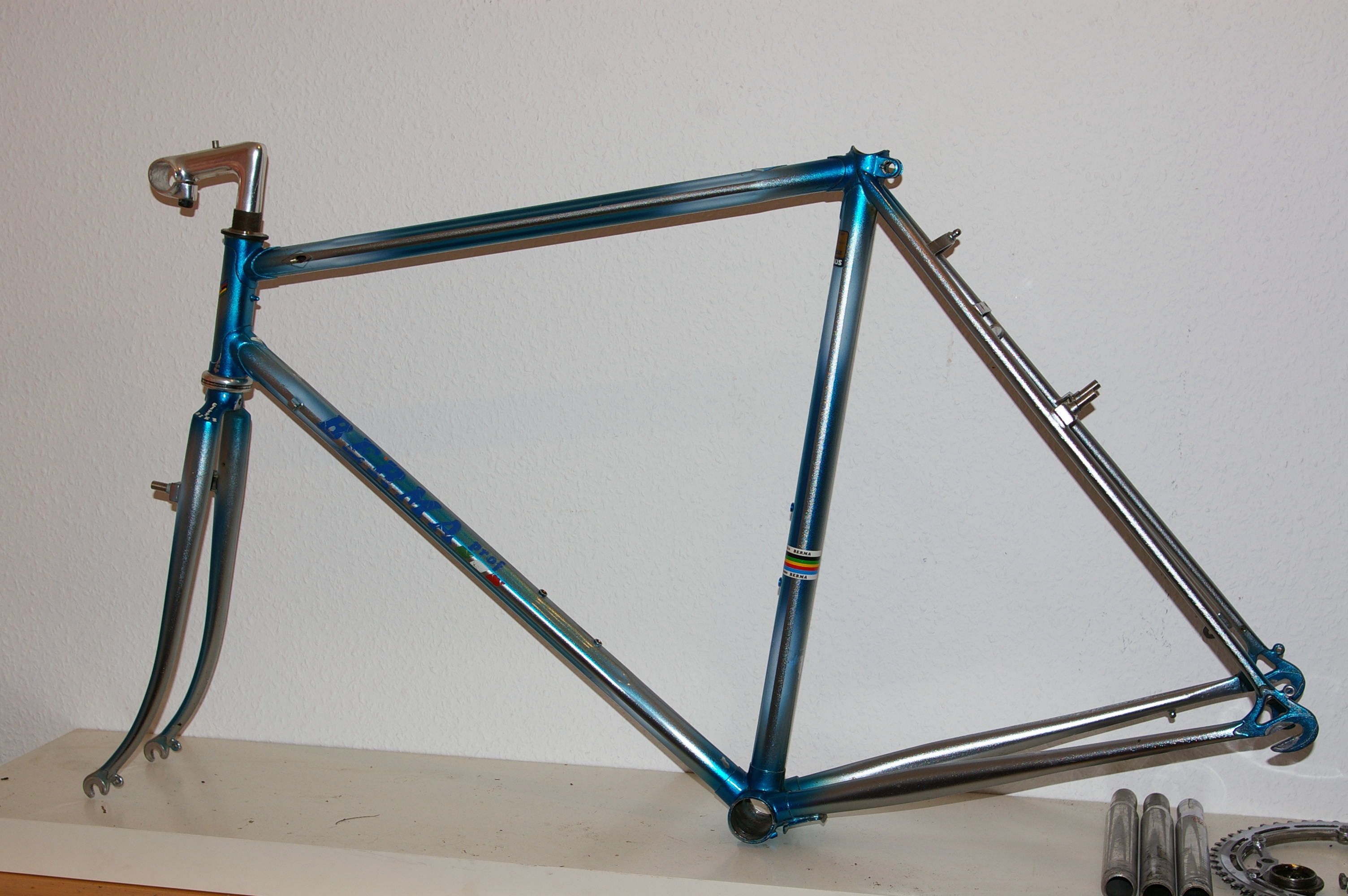

wie werden denn hier im allgemeinen die chancen eingeschätzt den vorbau nochmal heraus zu bekommen? gibt es bestimmte tricks? gibt es threads, wo die problematik schonmal erörtert wurde?Ich verkaufe, vorerst nur an Selbstabholer in Bonn Mitte, das folgende Koga-Rahmenset (Modell unbekannt, RH58/60 , OR58) inkl. der Golden Arrow-Schalthebel, dem 600er-Steuersatz und dem ebenfalls von Shimano stammenden Innenlager. Der Rahmen hat Gebrauchsspuren, und hier und da ist auch oberflächlicher Rost ein Thema, aber er ist vollkommen gerade und frei von Dellen, Beulen oder sonstigen Verformungen. Das eigentliche Problem besteht darin, dass der Vorbau festsitzt. Für einen gut ausgestatteten Bastler sicher kein Problem, da er weit über die Maximalmarke ausgezogen ist und nicht mehr viel Widerstand leisten dürfte, für mich ein guter Grund, das gute Stück nach langer unergiebiger Lagerung abzugeben.
Preis: 65€
Falls jemands echt Interesse daran hat, einen franz. Radonneur aufzubauen, sollte es weder am Preis, noch am Material (noch an meinen Tips) scheitern! Nein meine Preise sind weder zu niedrig, noch zu hoch!!!
lg, miguel
Echt schade - DIR hätte ich gerne einen echten und originalen Radonneur abgegeben!!! Da wäre der Preis nachrangig!Dein Rahmen ist zu niedrig, der Preis ist zu hoch
Denke die Chancen stehen gut, Gabel raus, von unten und oben über Tage mit WD 40 fluten, gezielter Schlag auf die Schraube (so das sich der Konus löst), dann müste das gehen! Nachher verwende bitte Kupferpaste (Baumarkt), dann frisst es nicht wieder!wie werden denn hier im allgemeinen die chancen eingeschätzt den vorbau nochmal heraus zu bekommen? gibt es bestimmte tricks? gibt es threads, wo die problematik schonmal erörtert wurde?

Ich hatte hier mal ein Bianchi gekauft. Dessen Vorbau saß drin wie einbetoniert. Rahmen auf den Kopf gestellt und eine Tage lange mit Caramba/WD40 eingesprüht. Dann Lenker und altes Vorderrad montiert; und "gib ihm". Immer wieder links, rechts; dabei das Vorderrad zwischen die Beine geklemmt. Die Achse war danach verbogen, die Felge hatte die Form eines Kartoffelchips. Aber der Vorbau war draußen und auch noch brauchbar.
Du hattest mir damals ja nicht glauben wollen. (Ich besitze übrigens auch noch ein sehr schickes Colnago-Rahmenset mit festsitzendem Vorbau.)Ziehst Du die irgendwie an, die Dinger mit dem festem Vorbau? Ich knabbere an meinem Exemplar aus deinem Bestand immer noch gelegentlich rum .
(Nein, das ist kein Vorwurf und soll auch bitte nicht so verstanden werden, Grüße & frohes neues Jahr)
Ich hätte nach dem WD40 Bad erst mal kleine Schläge aud den Kopf gegeben,evtl. mehrmals baden/schlagen.Wenn das nicht hilft,Vorbau erst zimmlich oben absägen und Gabel ausbauen.Vorsichtig das Lenkrohr mit leichte Schlägen bearbeiten,nicht verformen.Die vorletzte Möglichkeit ist warm machen und dann kalt werden lassen,dann Rundmaterial in den Vorbau stecken und Gabelkopf einspannen VORSICHTIG,mit Rohrzange den Vorbau drehen.Letzte Möglichkeit Vorbau am Gabelschaft absägen und im Vorbau mit Sägeblatt sägen bis zum Gabelschaft.
