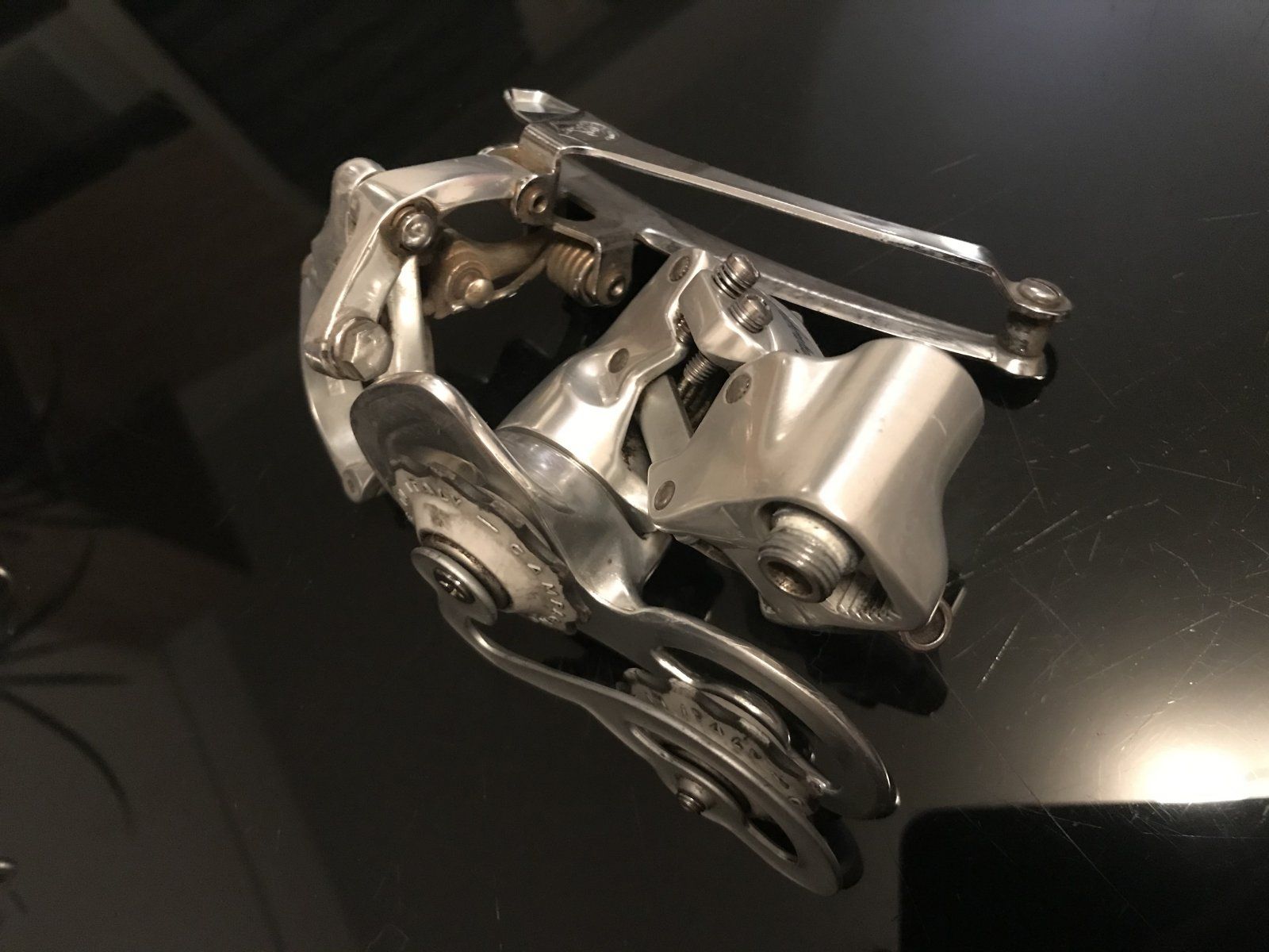

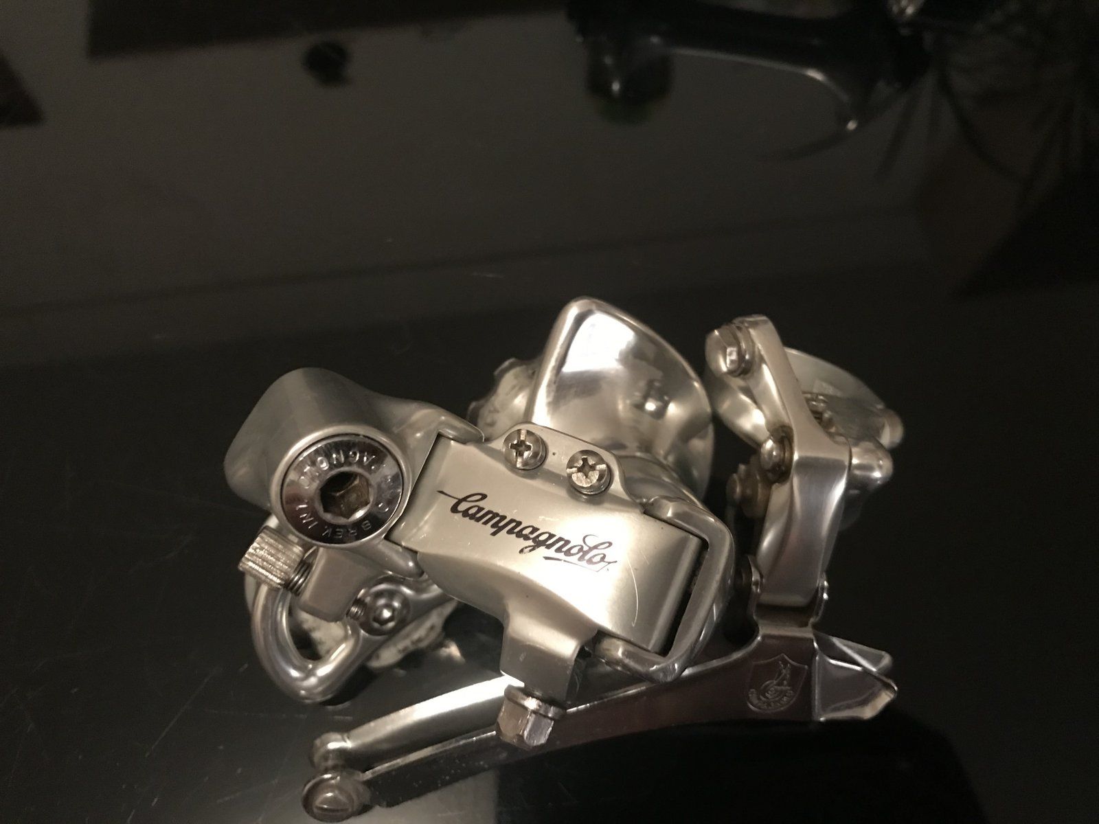

Athena 1. Generation Schaltwerk und Umwerfer

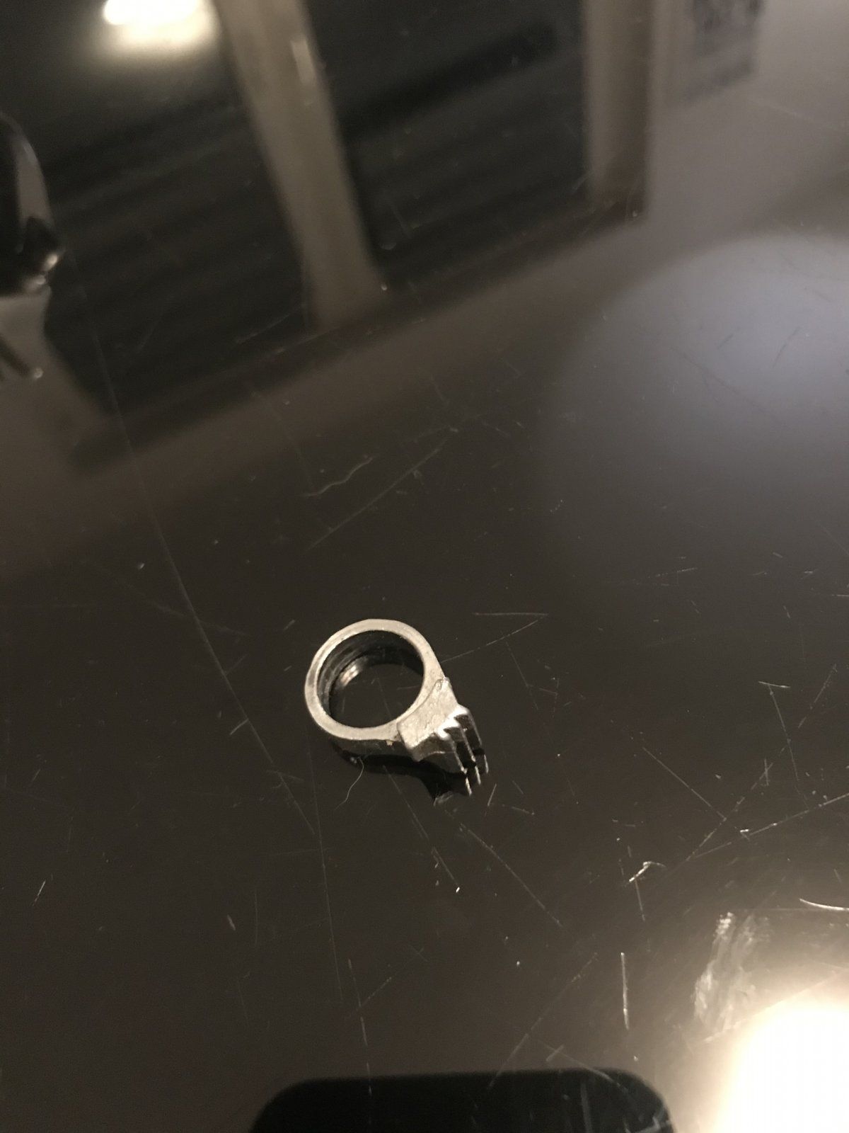

An einer Schaltwerk Rolle ist ein Zahn abgebrochen. Das merkt man beim fahren aber nicht. Ich weiß auch nicht wann das passiert ist :D. Außerdem habe ich das Schaltwerk an einer Stelle etwas poliert.
