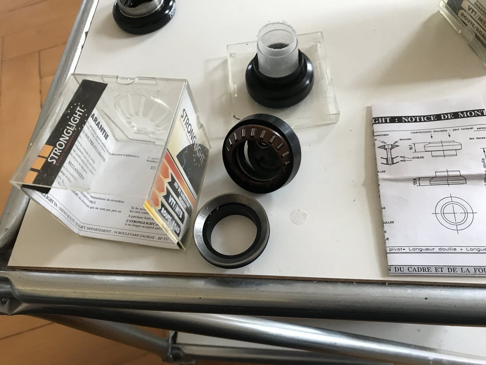

Steuersatz Paket
2 1/2 mal Primax und 1x 600 (6500). der silberne lief noch schön vor dem Ausbau und die einzelne obere Hälfte ist auch top
Beim schwarzen ist noch einiges verharztes Fett in den Kegelringen, müsste man mal einweichen und ordentlich säubern.
Die Lager beim 600er laufen nicht mehr schön bekommt man aber noch nachgekauft
35€ inkl Versand für alles.
