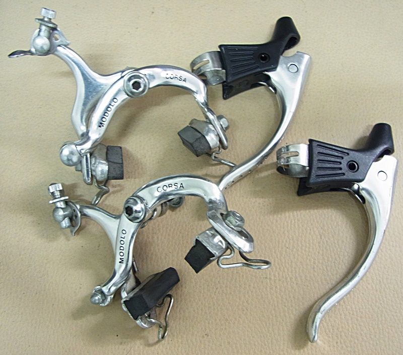

NOS Suntour GPX Bremsen Bremszangen 39-49mm, mit integrierter Feder (wie Superbe Pro), eine der meist unterschätzten Bremszangen..., 45 Euro, Hermes Abholung im Shop +4 Euro, nach Hause +5 Euro.​

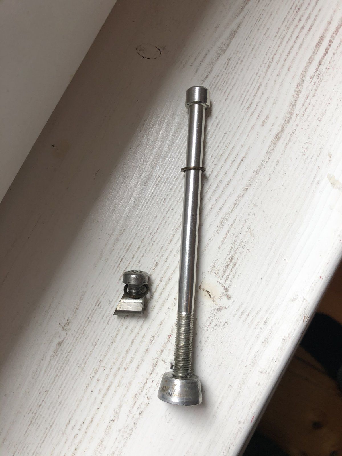

Cinelli 1r Vorbauklemmschraube aus Aluminium plus Lenkerklemmschraube mit Schrägkeil. Den Klemmkonus für die Vorbauklemmschraube lege ich mit bei, allerdings ist dieser schief gebohrt worden. Daher ist er eher als Muster für eine Nachfertigung anzusehen.
Preis: 20€ zzgl Versandkosten.

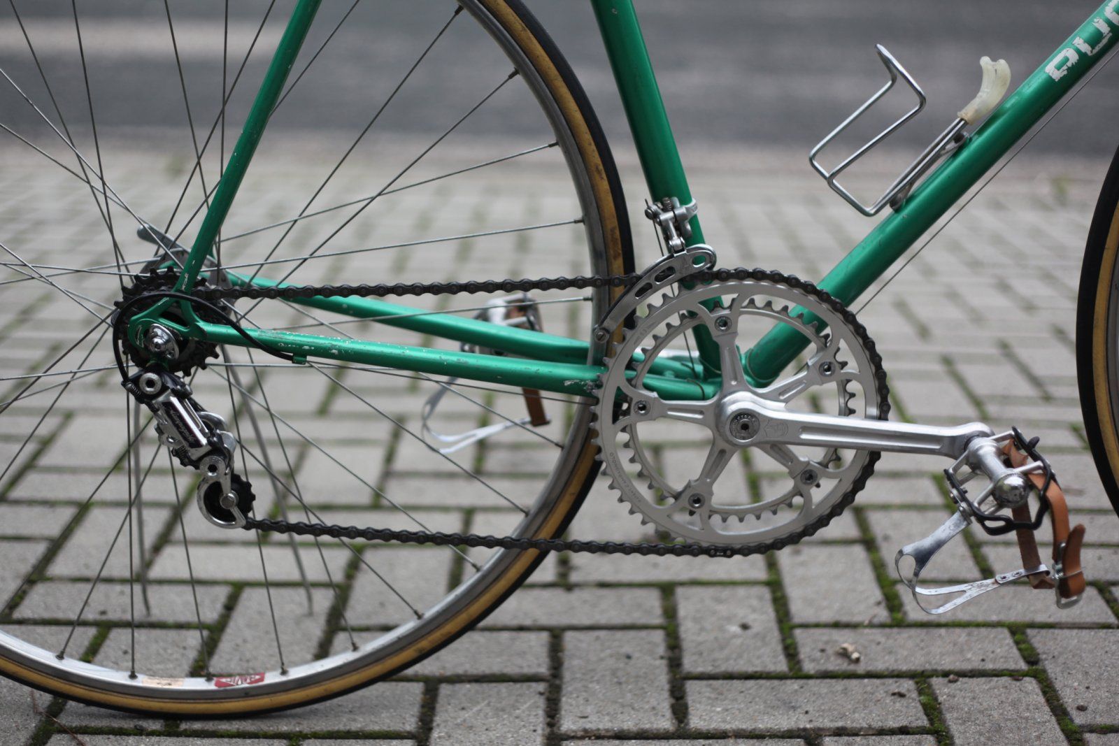

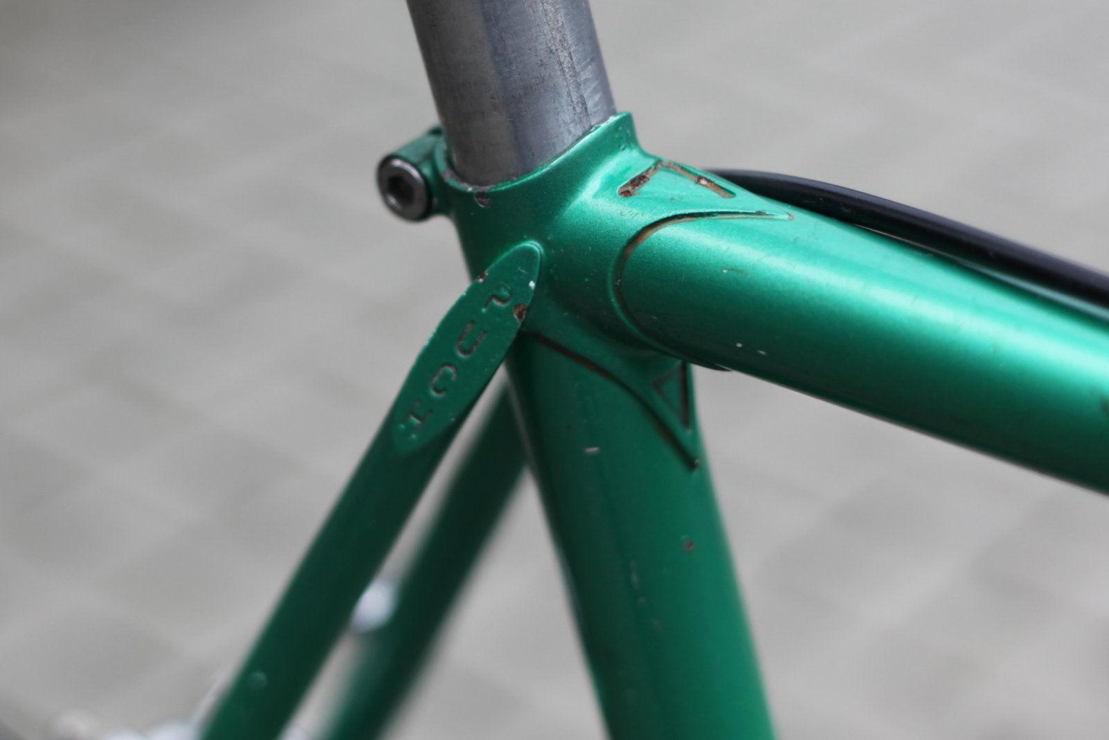

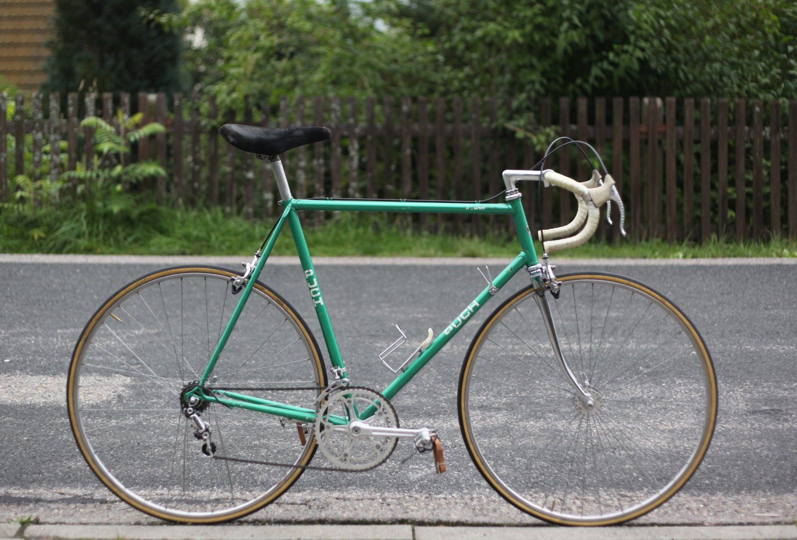

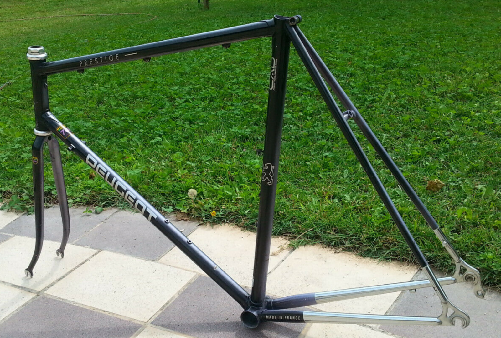

Peugeot Rahmenset aus Reynolds 708 Classic aus Anfang der 90er Jahre.
RH 62 m-o, 59er OR m-m, 130EB, 27,2 SaStü. Tretlagergewinde BSC, Gabelgewinde engl.
Platz für Steuersatz: 40mm (Steuerrohr 19,2cm, Gabelschaft 23,2cm), kurzes Bremsmaß.
Der Rahmen ist recht leicht für seine Größe. Rahmen inkl. Sattelklemmbolzen 1956gr, Gabel 723gr.

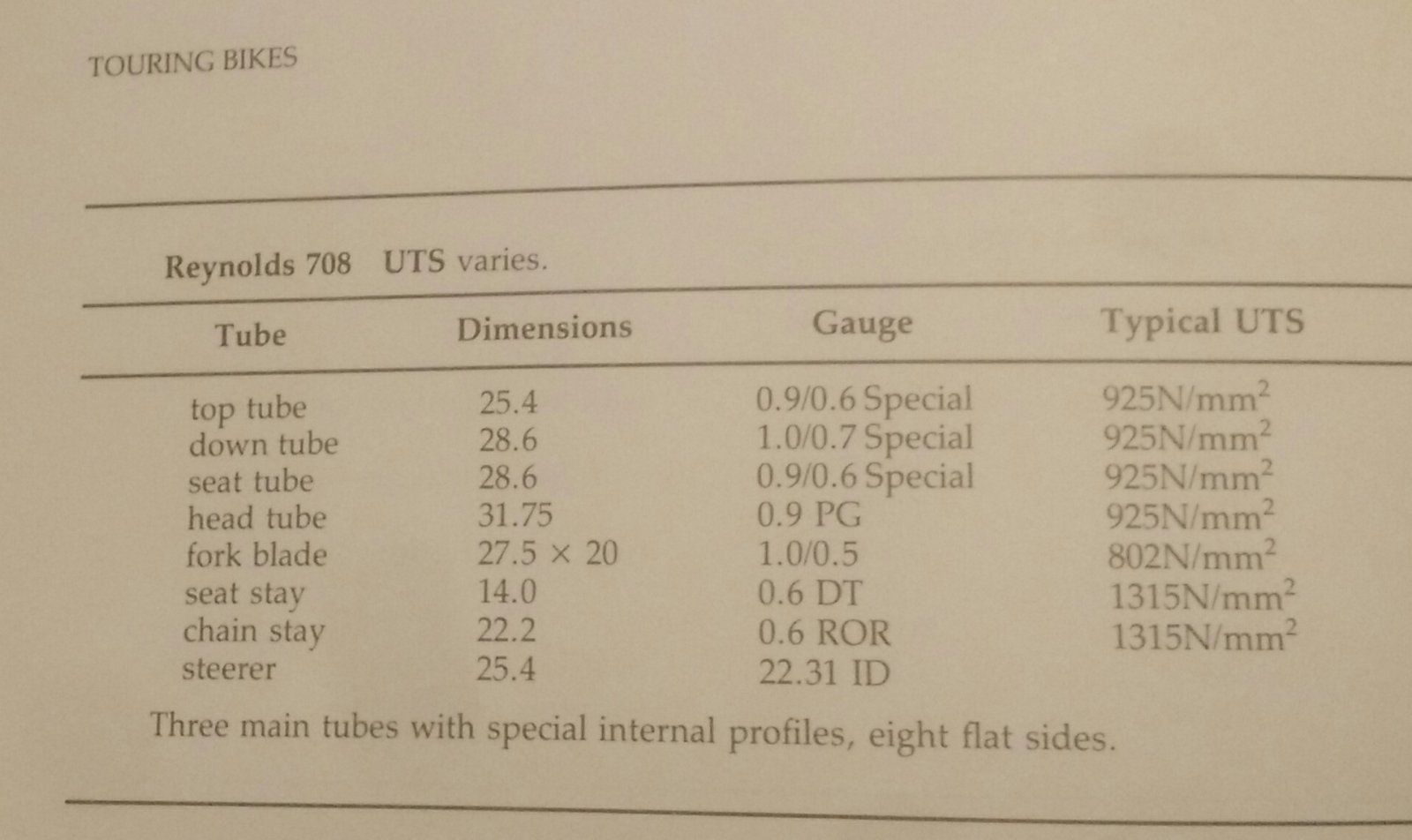

@HongKong und @Vintage-Racer haben dankenswerter Weise Infos zum Rohrsatz im Was ist es Faden zusammengetragen.
Beitrag im Thema 'Thema: Räder und Teile. Was ist Das und Was ist Es Wert?' https://www.rennrad-news.de/forum/threads/thema-räder-und-teile-was-ist-das-und-was-ist-es-wert.73322/post-4968546
Der Rahmen ist gerade und frei von Dellen, die wenigen Lackmacken (eine größere durch die Umwerfer Schelle) die er hat sind alle auf den Fotos zu sehen.
Putzen und Polieren darf der Käufer/die Käuferin.
Geplant war der Rahmen für den Sohn eines Kumpels dem gefällt aber die Farbe nicht.
150€ inkl. Versand
