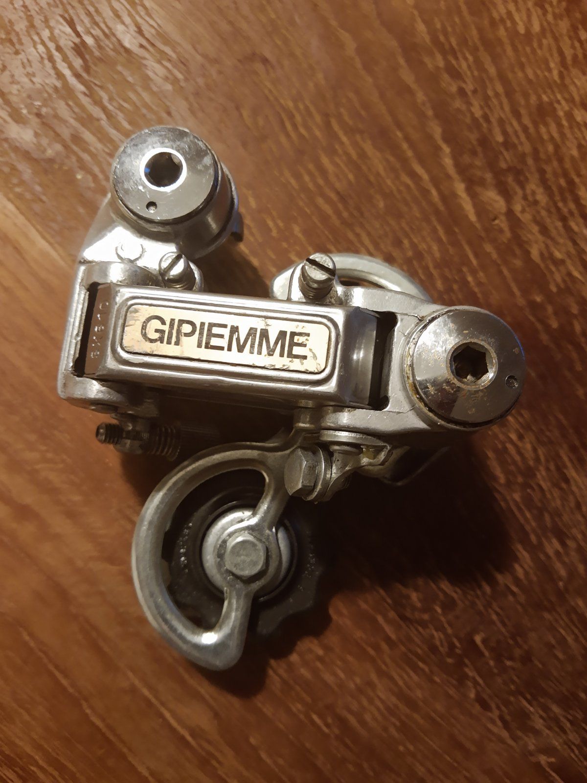

Hallo @JUR : würde das SW auch 7f. schaffen und aus welchem Jahr stammt es ? Würde es ggf. gern an einem ca. 83er Colner verbauen.Gipiemme/Simplex Schaltwerk, 27€
