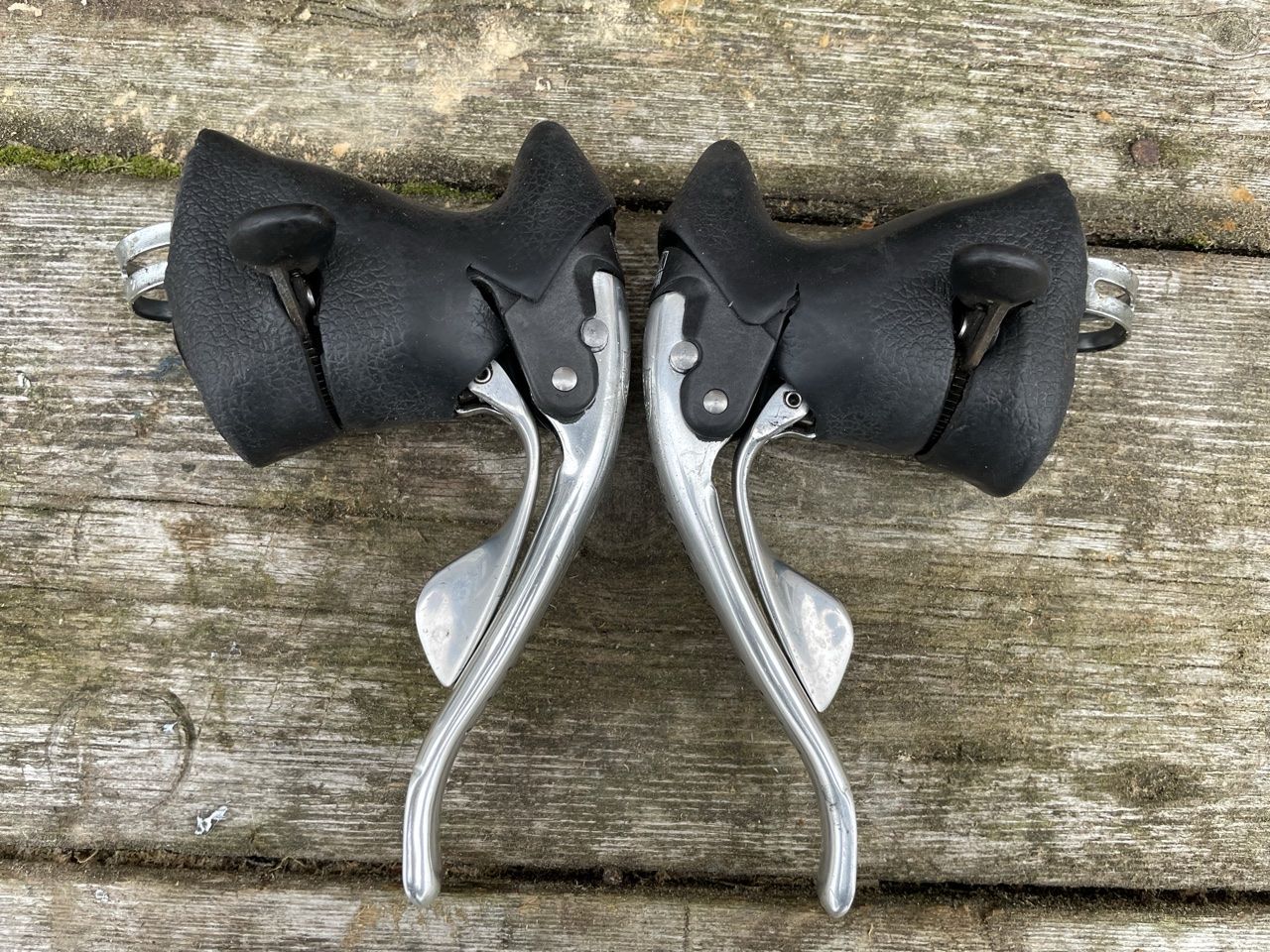

3ttt Forma Lenker
  • schöner Zustand
  • Breite 41cm c-c
  • Klemmung 25,8mm
Preis: 15€
AB75F4BB-02FE-4213-AFEE-FD22B7FE468A.jpegD654FA09-CD95-4BE4-8AA1-86D3A34F72EE.jpegD3EBF8D1-1E32-4A4D-8F05-9CCAA8A5DC9D.jpeg

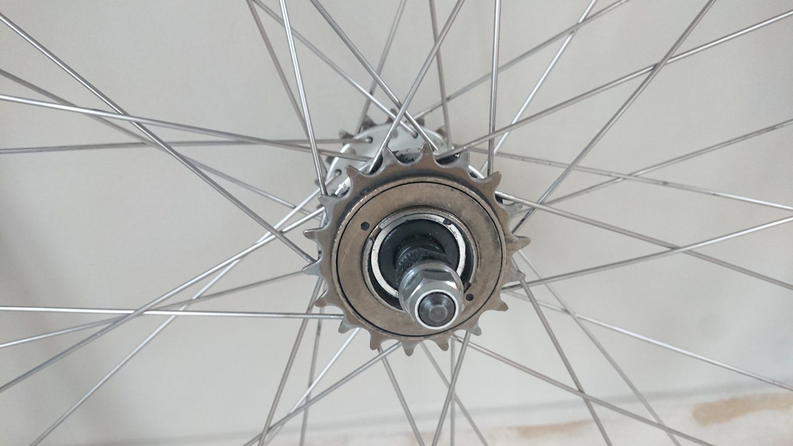

Shimano Dura Ace Schraubkranz
  • schöner Zustand
  • 5x
  • 13-22Z
  • an der Abzieheraufnahme hat eine Kante gelitten, mit dem orig. Dura Ace Abzieher aber kein Problem
Preis: 20€
