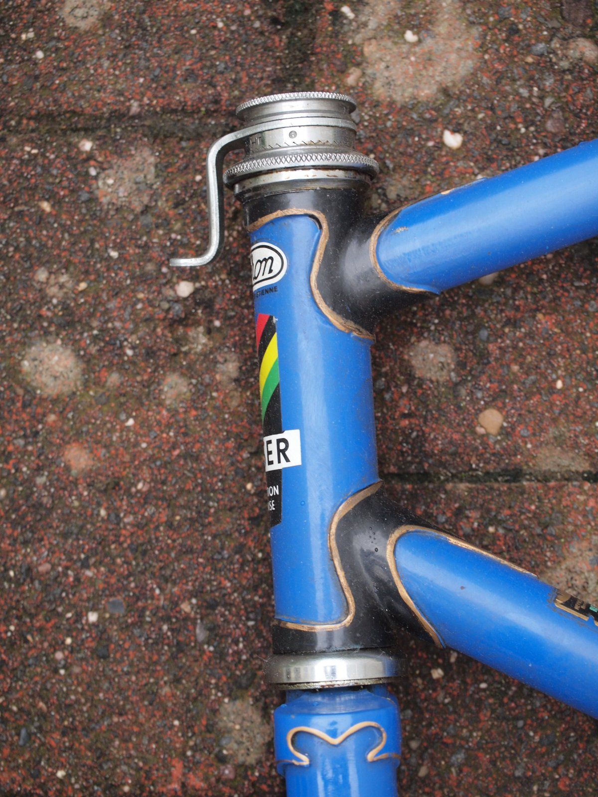

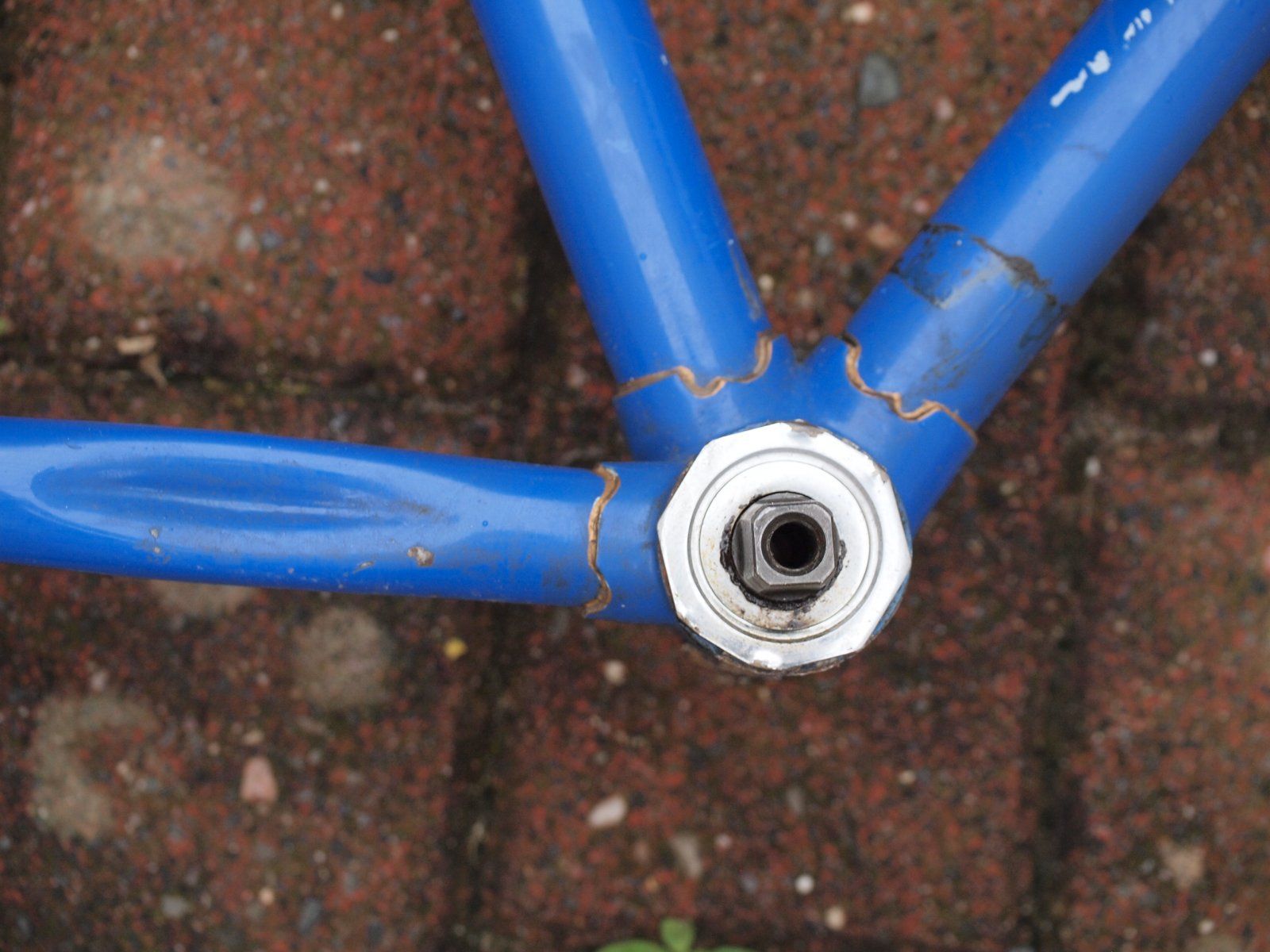

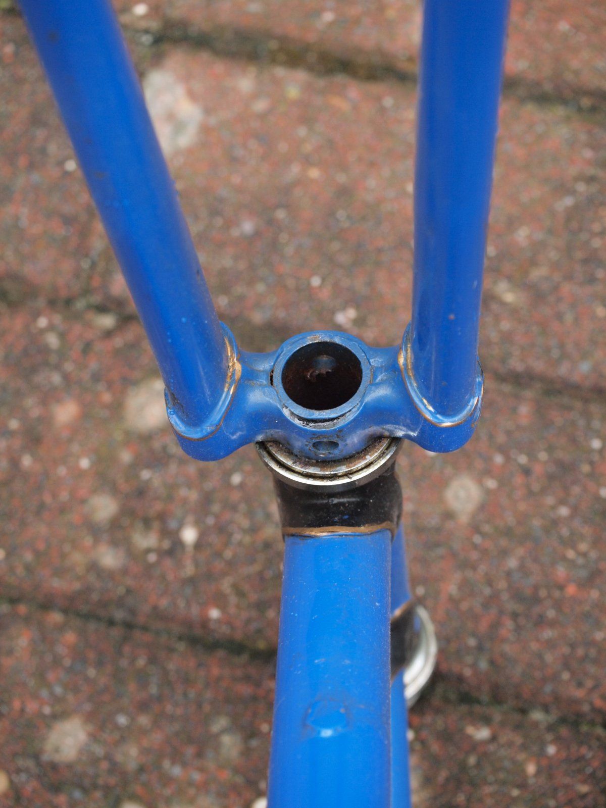

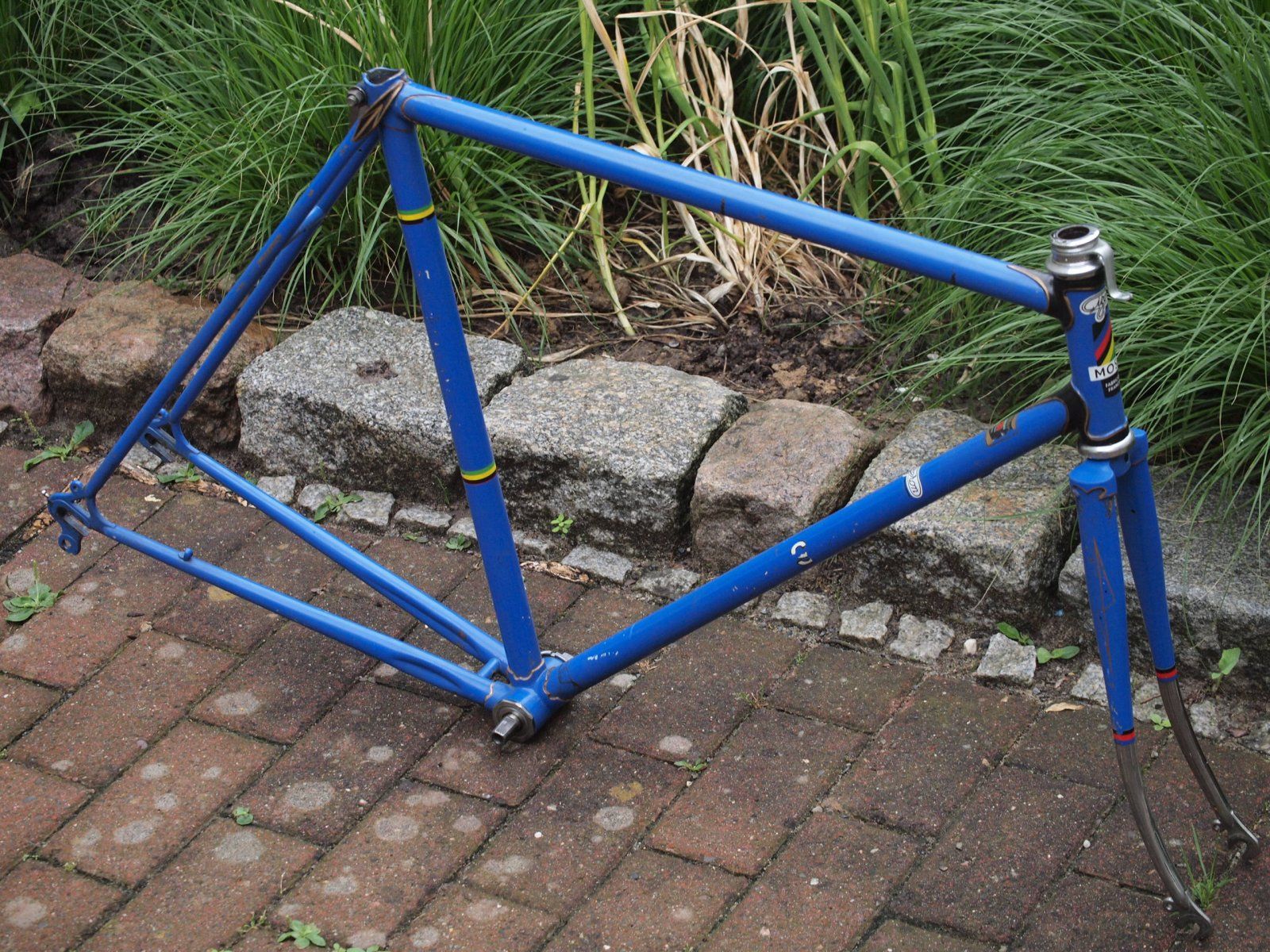

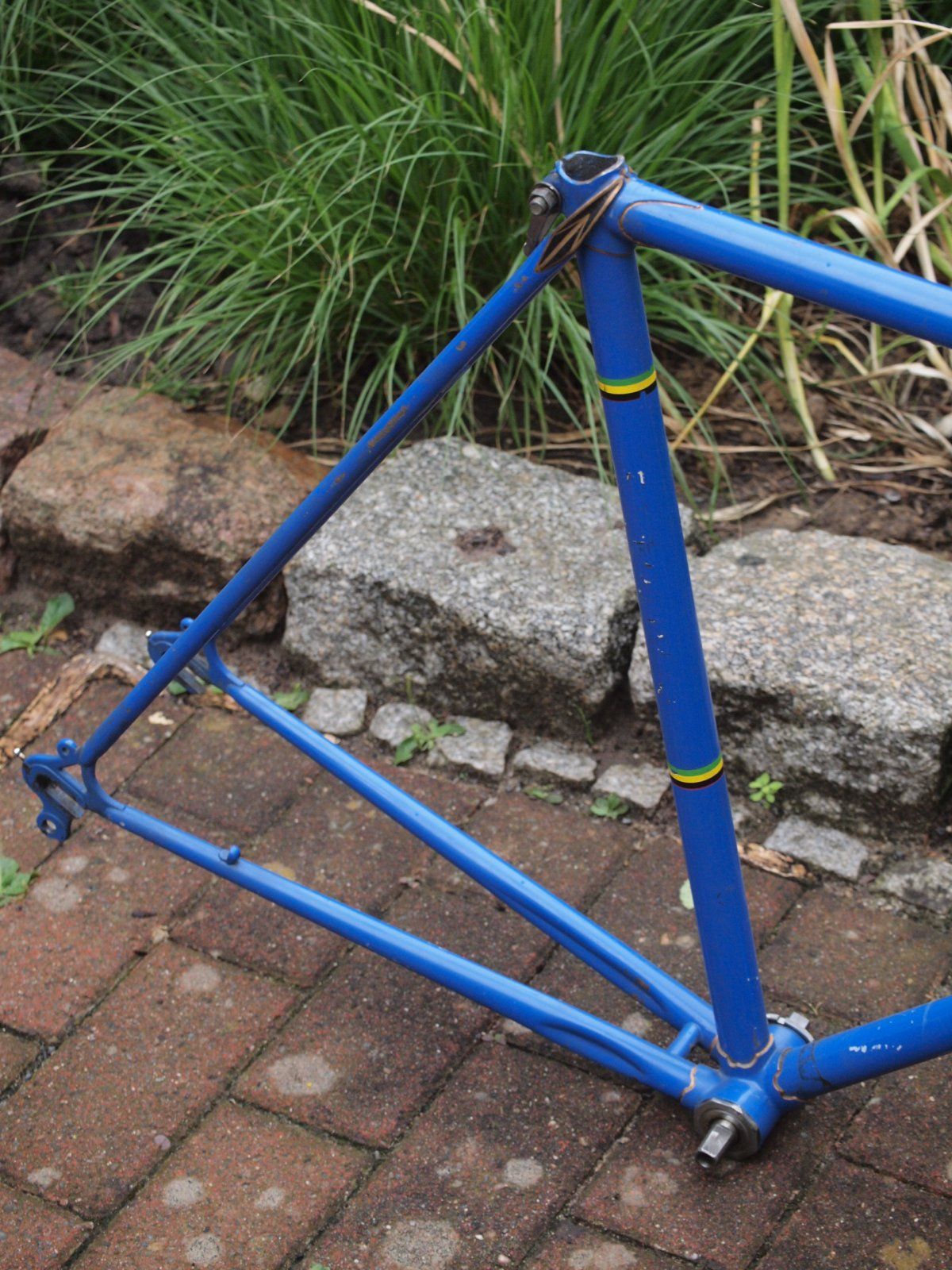

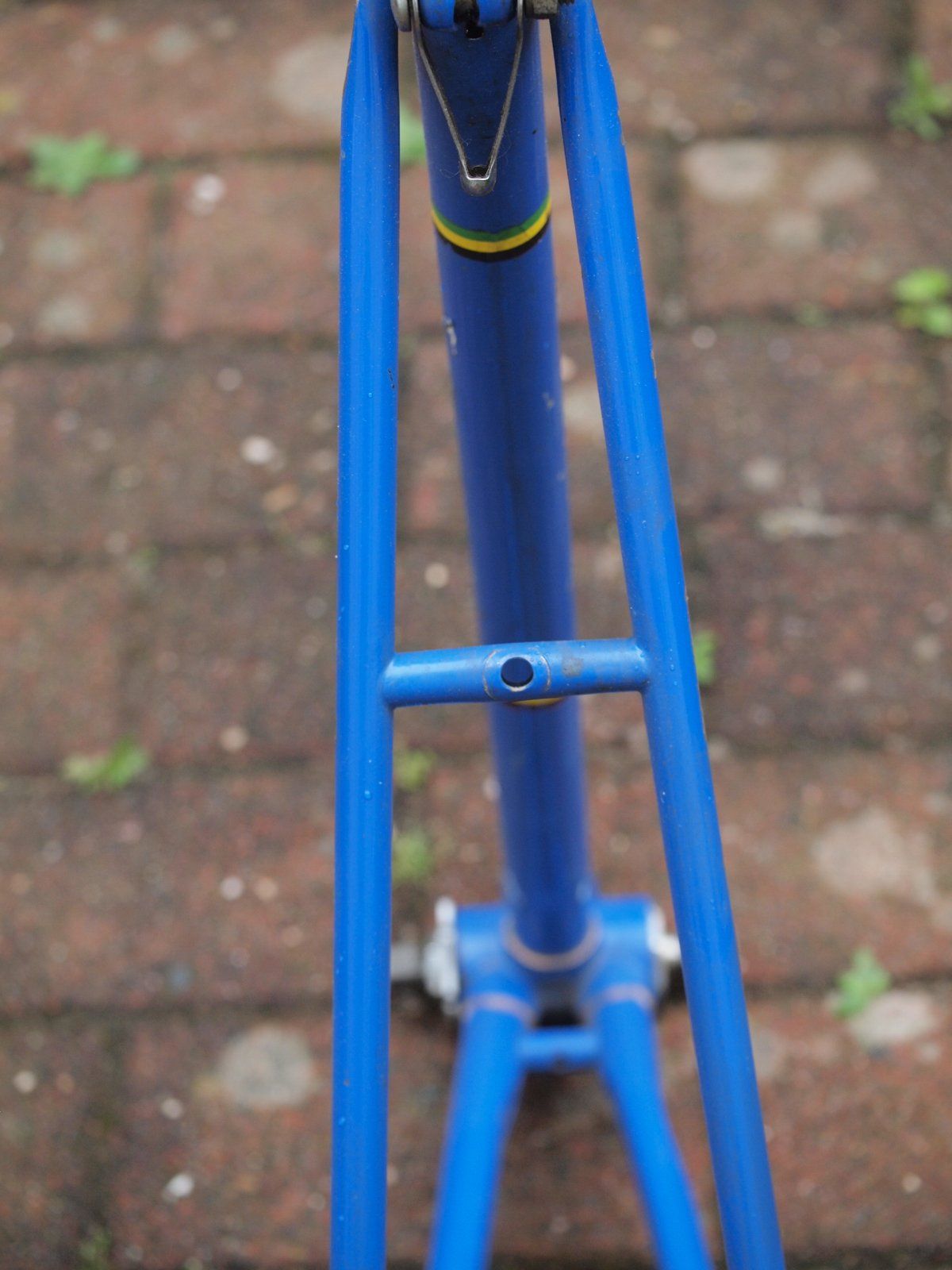

Hab hier einen unterverchromten Faggin Rahmen, war wohl mal ein Trekkingrad oder Reiserad, hat alles was zur Gepäckträger Befestigung benötigt wird. Leitungen alle unter Putz. RH 58cm C-T , ist aber wie man sehen kann leicht gesloopt, entspricht so eher einer RH60. Oberrohr 59cm C-C. Natürlich ein italienisches Innenlager, Einbaubreite hinten 135mm, vorn 100mm. Die verbauten Teile gehören erstmal nicht dazu, die Räder sowieso nicht, nur als Serviervorschlag. Reifen hatte ich 40er mit Luft nach oben schon drin. Steuersatz Tecora Aluminium ist neu. Sattelstütze 27,2mm. Was vergessen?
Wollte den Rahmen mit V-Brakes wie einen Monstercrosser aufbauen aber ich habe zu viel Zeug.
Ich dachte an 220,-Euro inkl neuem Steuersatz und inkl. Versand in D.
Wech!
