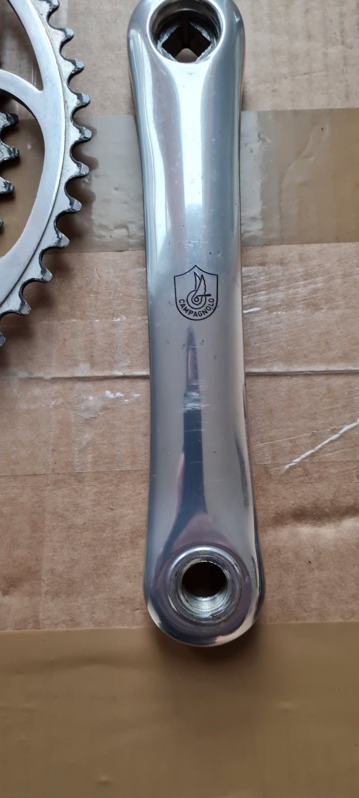

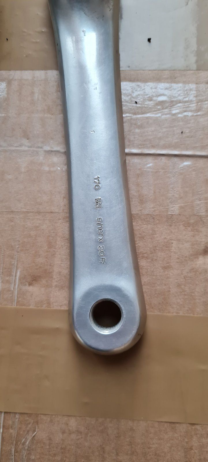

Also ich habe da auf der Antriebsseite der Kurbel eine 42 in einem Rechteck gelesen. :idee: Das bedeutet ja eigentlich 2. Quartal 1988. Da gab es ja noch die Chorus Kurbel der ersten Generation. Deshalb kann das eigentlich nicht die Chorus Kurbel sein. Ich verstehe aber das, was @chris tirol sagt, irgendwie nicht so ganz. Die CdA Kurbel wurde von der Chorus Gruppe 1993 übernommen. Im 1993er Katalog ist die Chorus Kurbel aber mit integriertem Abzieher geführt.

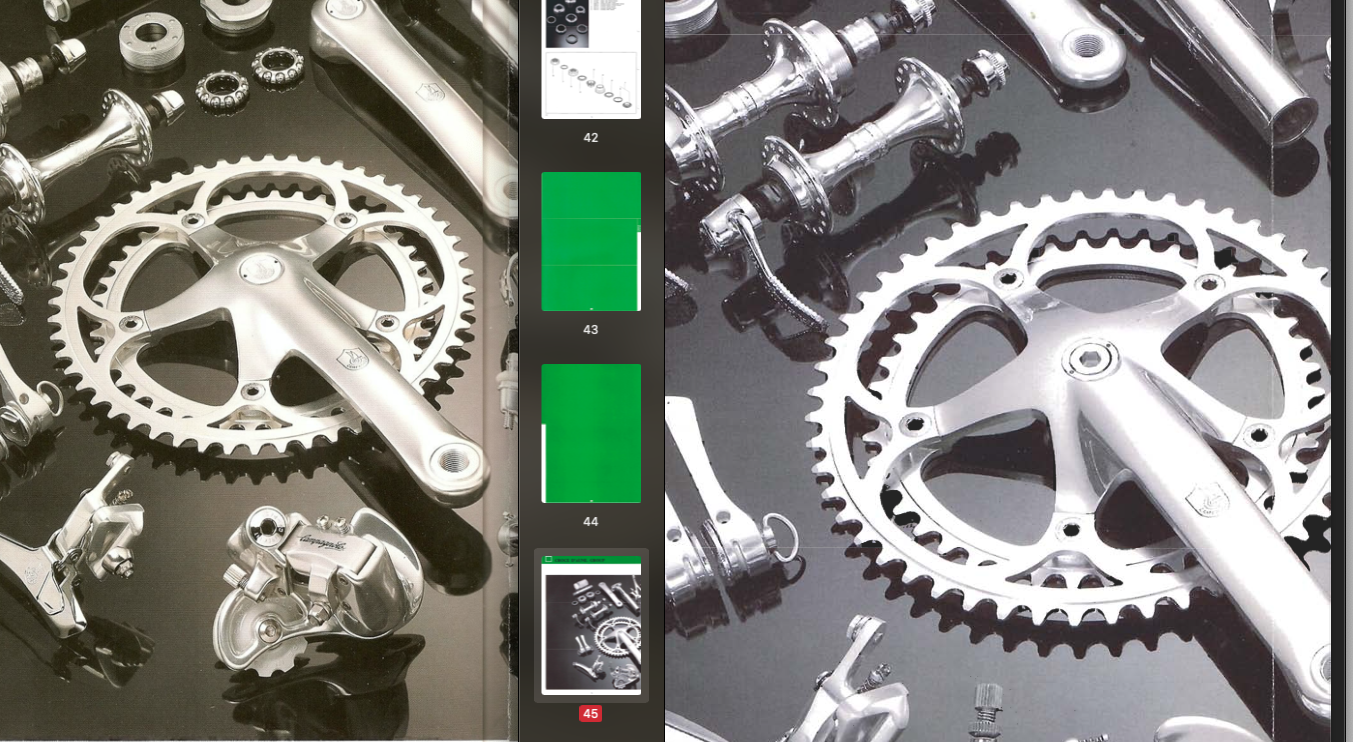

dachte auch, dass Chorus + CDA einen dickeren Arm hatte - gerade am Foto kann ichs nicht so ganz einordnen

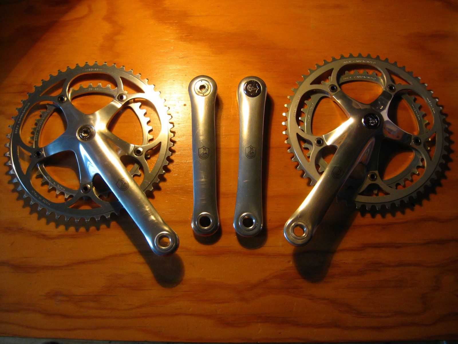

Links ist Athena, rechts ist Chorus. Ohne Kurbelschrauben auf Bildern schwer auseinanderzuhalten, oder habe ich etwas entscheidendes übersehen? Das finish ist sicherlich unterschiedlich.
Die Rückseite ist bei Croce C-Reocord-like, bei Athena deutlich gröber. Da ist die Unterscheidnung von weitem leicht.

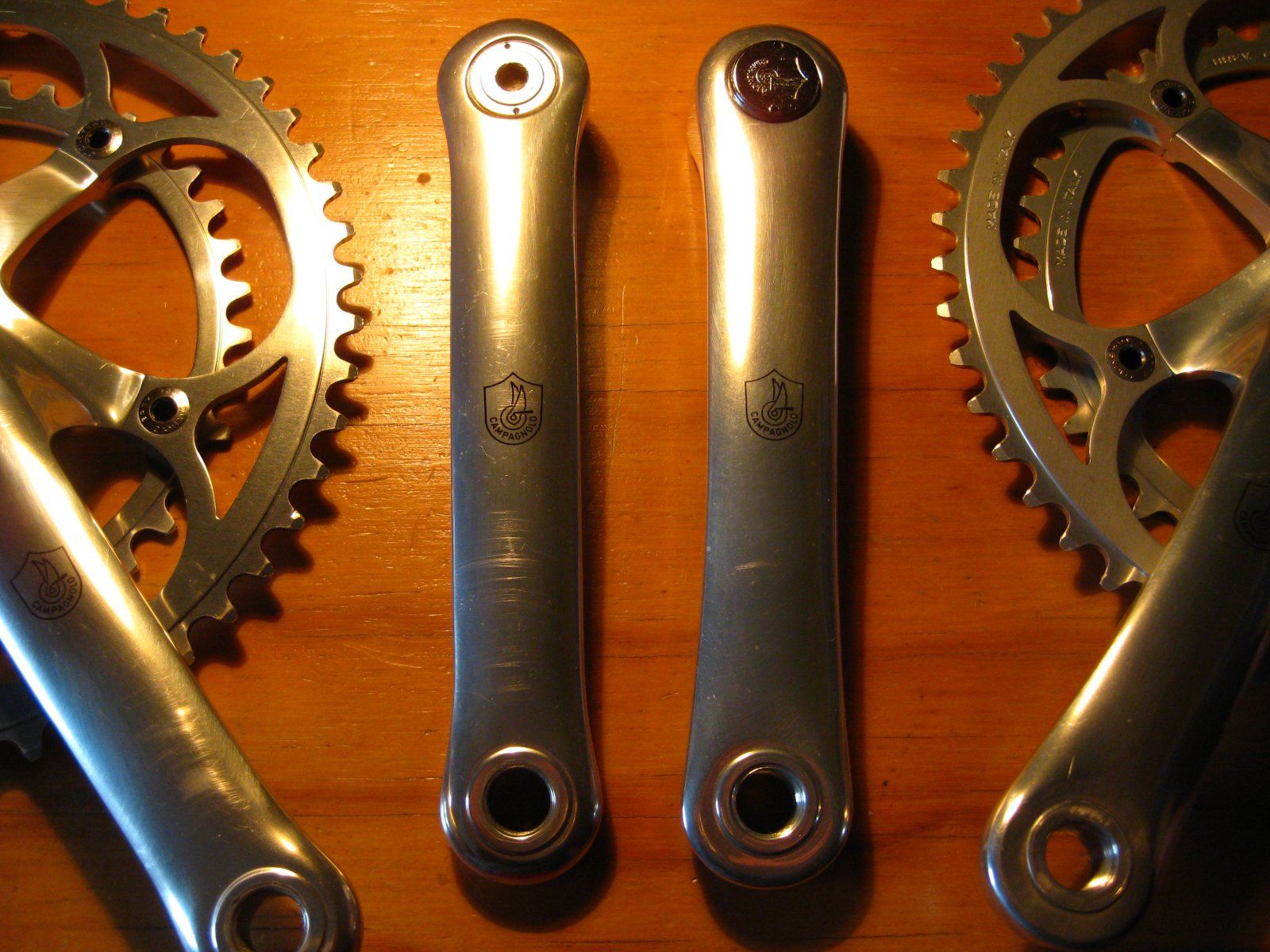

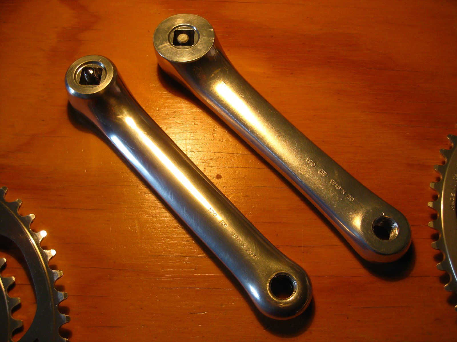

Hier mal der direkte Vergleich. Links Croce von 1988 und rechts Athena von 1989. Am besten kann man den Unterschied auf der Rückseite erkennen. Athenaarm ist deutliche massiver gearbeitet und die Rückseite der Athena wurde vor dem Eloxieren nicht poliert wie die Croce.

steht im widerspruch zum katalogbild!
