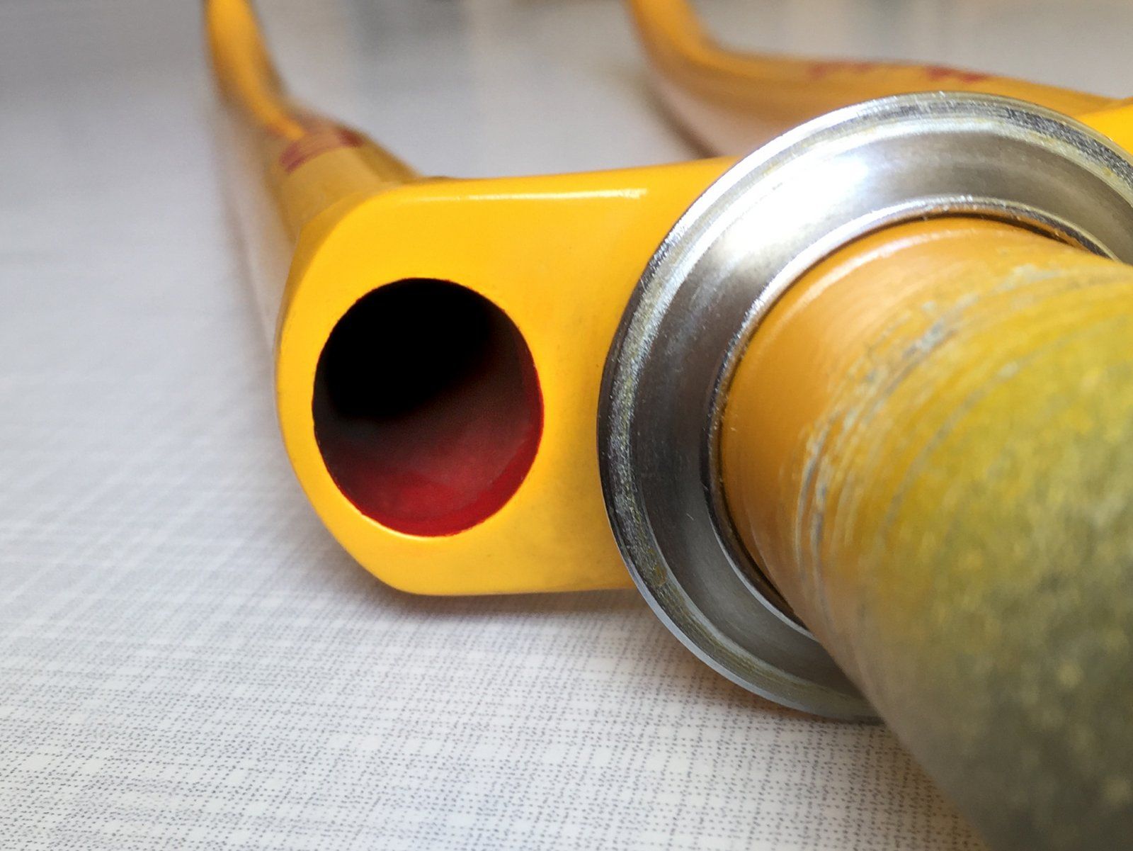

Adresse hab ich vermtl. noch. Ausfallenden werden immer gesichert und Gabel demontiert. Wir wollen ja kein Unglück. Aber ich fürchte ansonsten bleibt der hier.
Da bleibt erstmal nur der Blick in die Röhre.

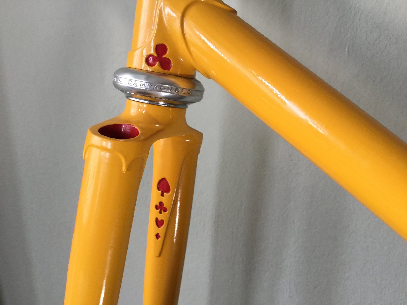

Auch wenn Roy auf der Gabel drauf steht, ist das eine Gabel von Richard Sachs?
Nein von Reg Collard.
Die Spielkartensymbole hat allerdings auch the RS lange Zeit verwendet. Hat er wohl aus seinen Lehrjahren in England mitgenommen. Dort haben einige Rahmenbauer für 25-Meilen Renner diese Symbole verwendet.

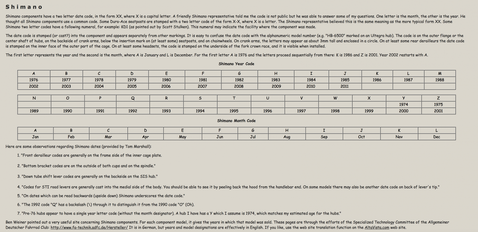

Woran erkennt ihr das richtige Baujahr?
