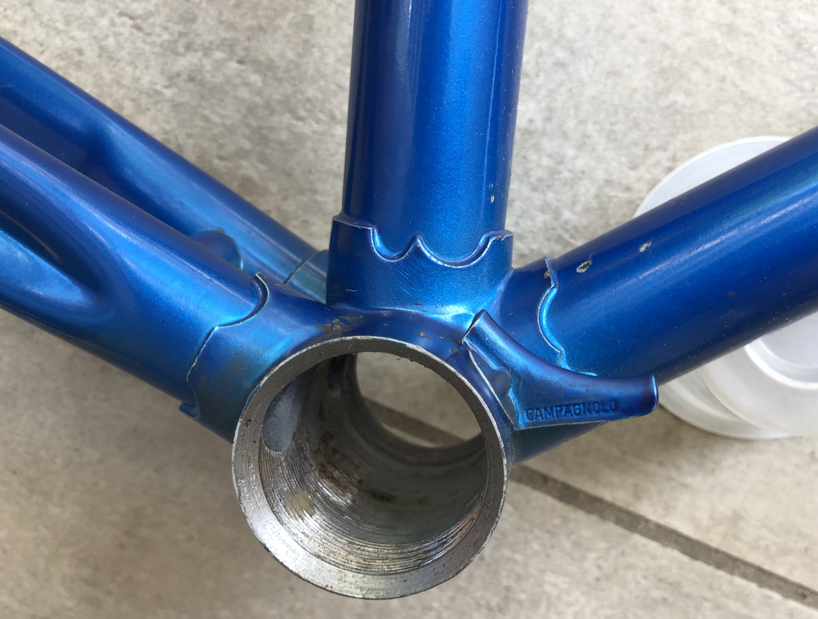

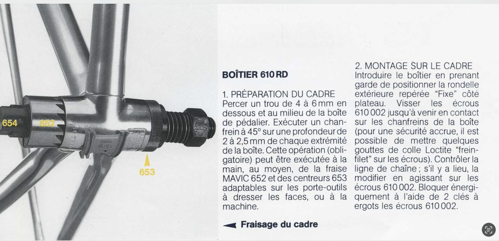

Anstatt drei unterschiedliche Tretlager zu produzieren mit FRA, ITA und BSA zerstört mal also bei den Rahmen die Tretlagermuffe um dieses Tretlager zu montieren. Oder kann man einfach trotz der Fase wieder ein klassisches Tretlager montieren, wenn man denn mal tauschen möchte?
Wie ist das den mit der Haltbarkeit der Klemmung? Theoretisch setzen sich geschraubte Verbindungen mit der Zeit ja und lösen sich bei schwingender Belastung auch mit der Zeit. Wie wird das Problem umgangen? Werden sie Tretlager immer mit chemischer Schraubensicherung montiert?
Nochmal, auch wenns zuvor schon kurz besprochen wurde, durch das Anphasen verliert man ein-zwei, andere meinen drei, Gewindegänge. Die meisten Lagerschalen sind in diesem Bereich eh freigeschnitten und breit/tief genug um ausreichend verschraubt zu werden. Man kann also -hab ich auch schon gemacht- in ein angephastes Gehäuse später wieder ein normales Lager mit passendem Gewinde einsetzen. Zumal die Phase an der Stirnseite weniger als die Hälfte an Wandstärke wegnimmt, so meine Erfahrung, also auch dort ausreichend Führung/Anschlag vorhanden ist.
Es gibt auch Menschen, die bauen diese Lager ohne Anphasen ein, dann stehen die Konterringe etwas über. Sind mit einer gewissen brut force reingesemmelt, aber halten, auch wenn der Erste Gewindegang dann in aller Regel verdrückt ist. Ich hab gerad ein Rad gekauft, da ist jemand 30 Jahre mit so ner Lösung unterwegs gewesen. Gab nie Probleme meinte der VK...
Mein letzter Satz zu der Geschichte, es geht mir nicht um die fehlenden Gewindegänge ,sondern um die höchstens 1 mm Breite der Anlagefläche die für die Lagerschale bleibt, das sehe für ein klassisches Konuslager als nicht genügend an, bei einer Patrone mit Rikula sehe ich keine Probleme, die haben an der einen Seite eh keinen Bund.
Ich muss da nochmal nachhaken, sorry. Wo soll die Schale den bei über nem Dutzend Gewindegängen und 1mm Stahl, wohl ehr 1.5-2mm (wenn korrekt gefräst wurde) hin?
