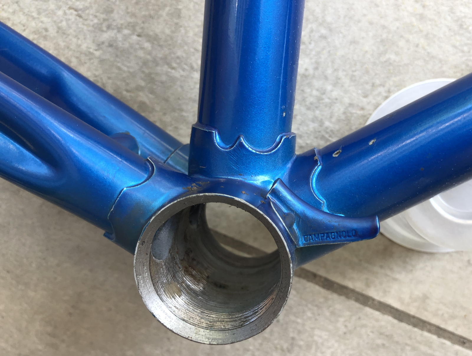

Ich muss da nochmal nachhaken, sorry. Wo soll die Schale den bei über nem Dutzend Gewindegängen und 1mm Stahl, wohl ehr 1.5-2mm (wenn korrekt gefräst wurde) hin?
Die Gewinde haben immer Spiel zueinander und haben keine Führungsfunktion sondern erzeugen nur die Anzugskräfte damit das Lager fest ist .
Also die Ringflächen sollten da schon so 2 mm breite haben um die Presskraft aushalten zu können .
Ist die Fase bis zum Gehäuserand durchgefräst muss etwas plangefräst werden .
Danke. Aus den Mavic Spezifikatiionen wird man an der Stelle nur bedingt schlau, da ist von 2 bis 2,5mm Tiefe die Rede, was bei 45° auch 2-2.5mm Breite meint.
Bin mir jetzt unsicher welche Materialstärke da regulär vorhanden ist, ich kann mir aber gut Vorstellen, dass man gerne ehr zuviel wegfräst anfast oder anfasst ode ranphast als nötig.
Also die Ringflächen sollten da schon so 2mm breite haben um die Presskraft aushalten zu können .
Ich glaube das wäre hier dringend angebracht, 2 mm finde ich immer noch knapp, könnte ich mit leben, die Frage ist,was die Gehäusebreite dann noch hergibt.

Bei dem Foto von FSD sollten genug Gewindegänge vorhanden sein.
Das kann man ja auch nachmessen.
Danke. Aus den Mavic Spezifikatiionen wird man an der Stelle nur bedingt schlau, da ist von 2 bis 2,5mm Tiefe die Rede, was bei 45° auch 2.2.5mm Breite meint.

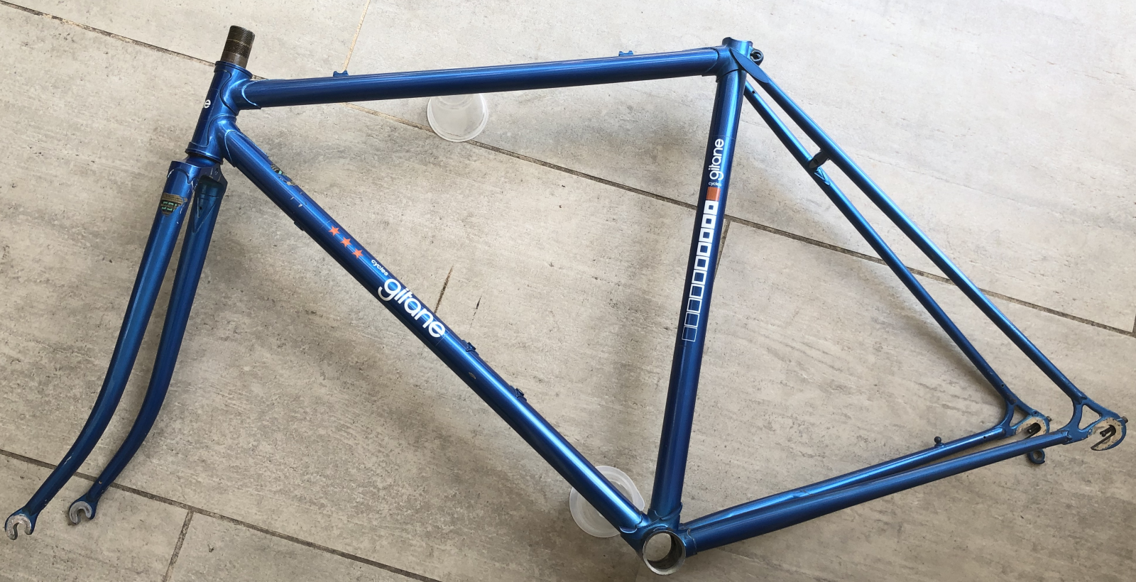

Das ist nett aber entscheidend für das was evtl. als Planfläche stehenbleibt ist doch die Dicke der Wandung vom Gehäuse .
Ich hab das schon verstanden.
Und der flache Eric hats ja gerade nochmal gesagt: Entscheidend für den erneuten Einbau von einem Gewinde-Lager (hier kein Genetiv mehr bitte) ist der verbleibende plane Gehäusebereich, der der nicht angefasst wurde. Bei Deinem Bildbeispiel würde ich auch die Motten bekomme oder kriegen. Bei 2mm Fleisch hätte ich jetzt keine Bauchschmerzen meer oder mehr
