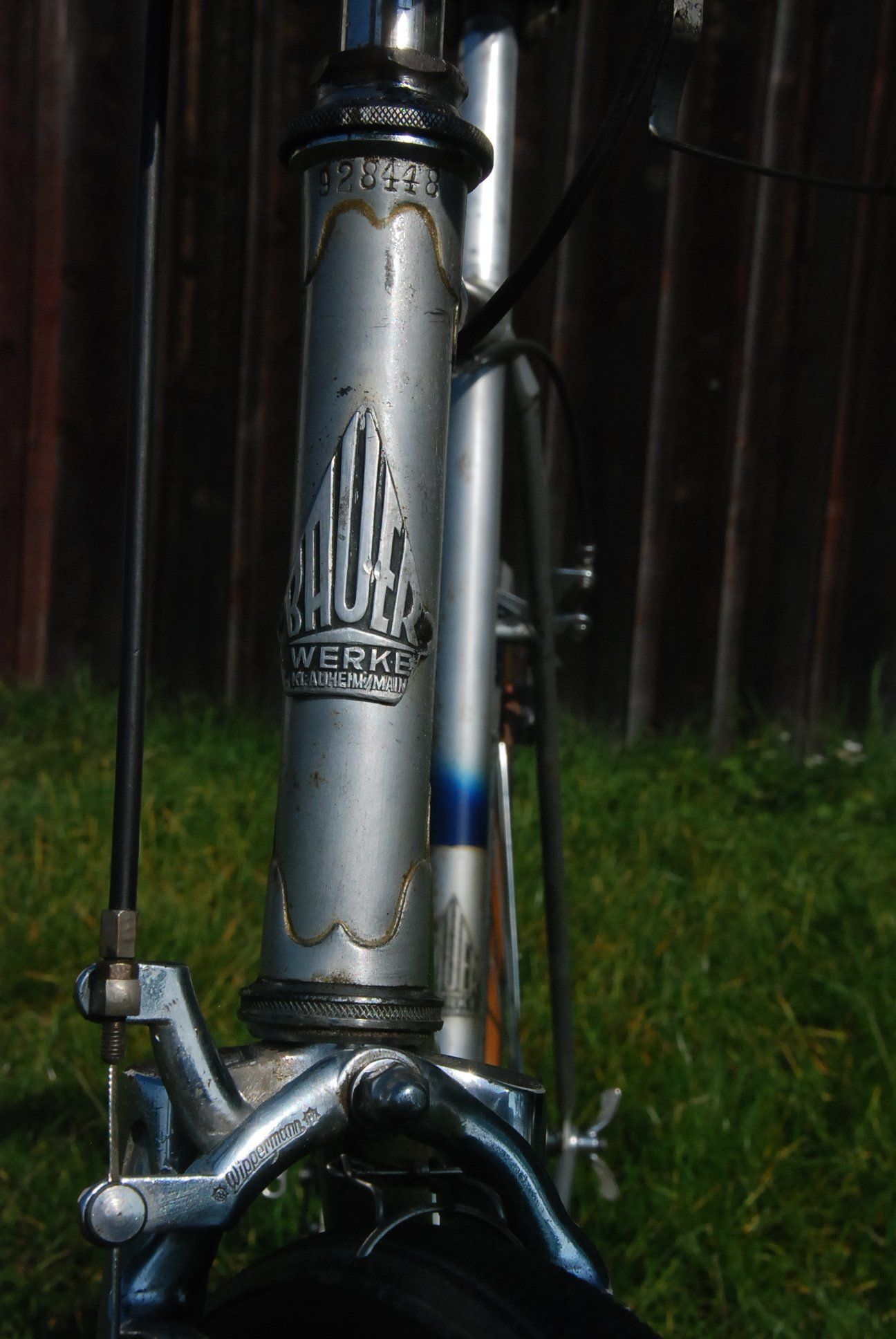

Bismarck Toni Merkens ca 1957
Naja, das wird bei dem Zustand des Lacks ziemlich schwierig werden, zumal es ein Lack der 50er Jahre ist. Probier mal Oxalsäure! Damit zieht man den Rost ganz gut raus, ohne die Lacksubstanz zu sehr zu stressen. Du musst aber zuerst einen Versuch an unauffälliger Stelle starten und mal schauen, wie sich der Lack verhält. Bei meinem Cinelli aus den Siebzigern hat das ganz gut geklappt. Musst aber Geduld haben und die Mischung nicht zu stark machen.
Danke! Nach der Tabelle also um 1950?
Das hört sich schon Mal gut an...

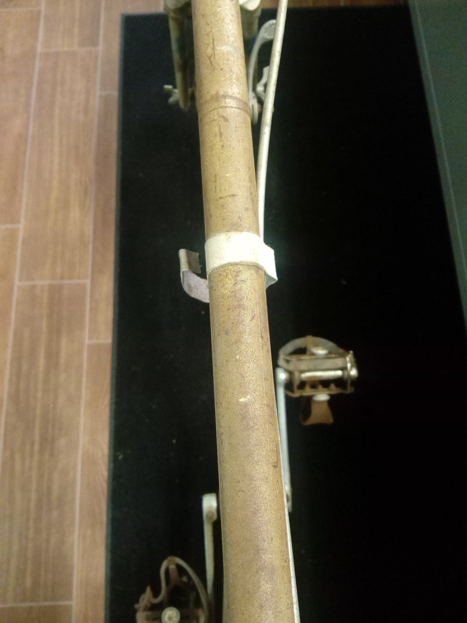

Hallo Leute, es geht langsam, sehr langsam voran. Mittlerweile habe ich den Rahmen entrostet.
Leider sind die Lagerschalen des Steuersatzes stark eingelaufen. Der Steuersatz ist wohl recht rar. Deswegen würde ich ihn gerne reparieren. Gibt es die Möglichkeit sowas zu reparieren? Kann man die Schalen abdrehen?
Grüße
Abdrehen von Lagerschalen ist umstritten, weil es sein kann, dass diese nicht durchgehärtet sind und beim Abdrehen oder -schleifen die harte Schicht verschwindet. Rastet der Steuersatz denn ein? Falls die Kugeln bisher in einem Käfig liefen, kann man durch Einlegen von losen Kugeln (soviele, wie reinpassen), ggfls. leicht untermaßigen Kugeln, um zugleich auf andere Laufbahn zu kommen, der Einrasterei erstmal beikommen. Ich denke, dieses Rad wird doch zukünftig weder in einem Rennen noch auf Langstreckenfahrten bewegt werden, so dass diese Behelfsreparatur zur Wahrung eines möglichst originalen Zustandes sich m. E. anbieten würde, falls wirksam.
Das Lager wurde jetzt leicht abgedreht. Muss ich noch zusammen bauen. Sieht aber ganz gut aus.
