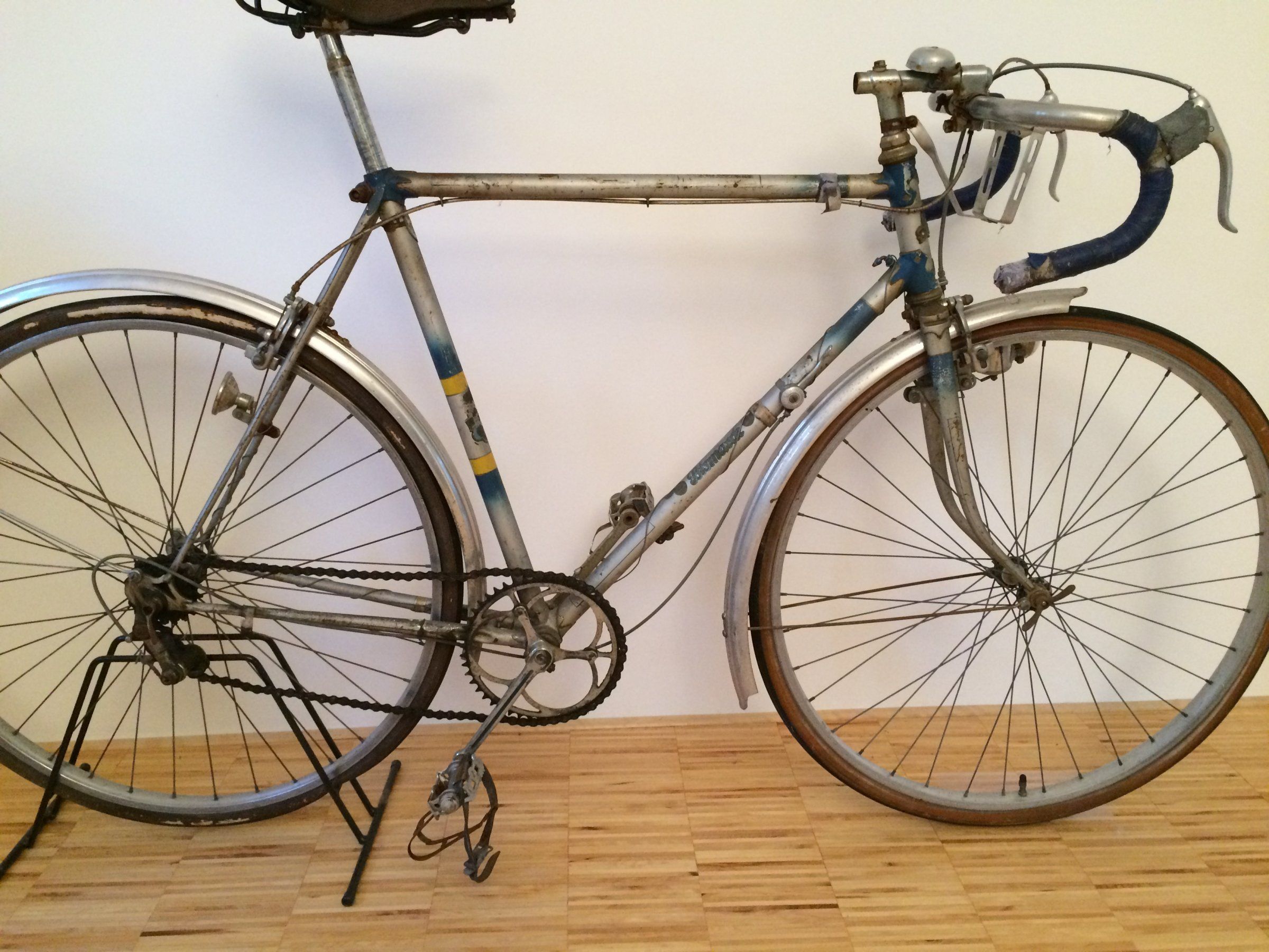

Hallo zusammen, ich habe schon ein eigenes Topic eröffnet wurde aber auf dieses hier verwiesen. Also schreibe ich hier nochmal: Ich habe vor kurzem dieses alte Bismarck Rennrad gefunden. Rennräder dieses Alters sind allerdings neu für mich. Vielleicht könnt ihr mir weiter helfen?
Welches Baujahr wird es wohl sein?
Sind die Komponenten original?
Wird die Kette vorne von Hand umgelegt?
Grüße Miele
Ein schöner, rostischer Renner! Die Komponenten sind, soweit ich das beurteilen kann, alle original. Selbst der Sattel dürfte in die Zeit passen. Da Du keinen zweiten Hebel am Unterrohr hast, wird die Kette vorn wohl mit einem Handumwerfer hoch und runtergeschaltet (den musst Du noch besorgen). Das Baujahr dürfte zwischen 1954 und 57 liegen. Bis 53 war oft noch die Fichtel und Sachs Dreigangschaltung verbaut und 57 ist Bismarck dann pleite gegangen.
