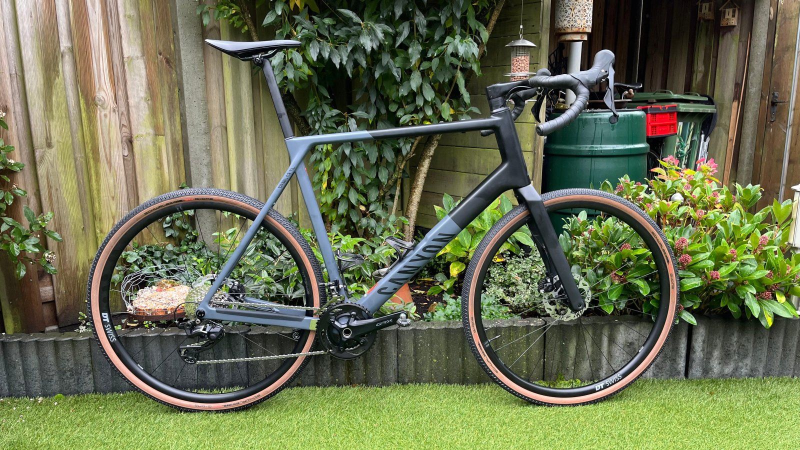

Ich habe auch keine Erfahrung mit dropbars.
Nach deinem Bild sieht das Grail wirklich nicht so lang aus, an welchem Punkt werden die denn übereinander gelegt?

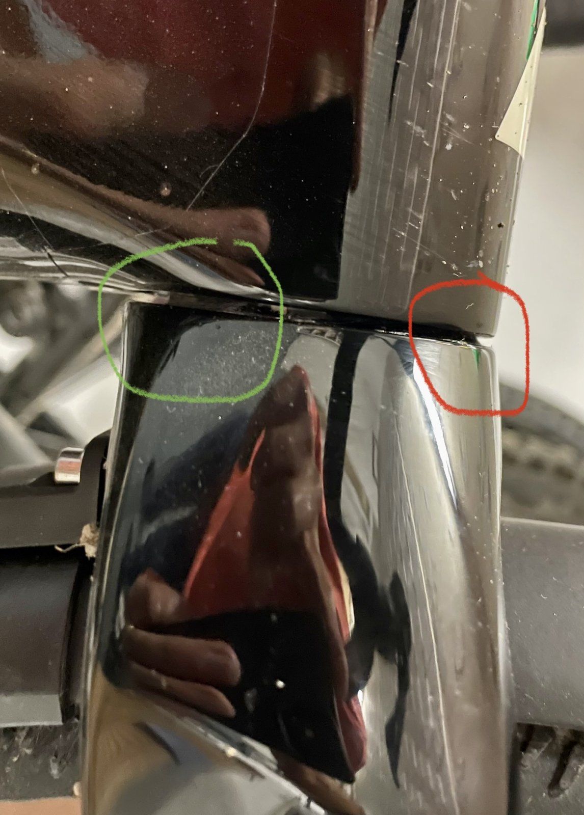

Guten Morgen zusammen,
ich habe seit dieser Woche das CF SL 8 daheim stehen und hierzu zwei technische Fragen. Ich hoffe es findet sich jemand, der das gleiche oder ein vergleichbares Grail hat und mir weiterhelfen kann.
Frage 1: Mir kam der Abstand zwischen Gabel und Rahmen beim Zusammenbau sehr groß und zudem ungleichmäßig vor. Habe dann die Gabel einmal rausgezogen und festgestellt, dass hier in der vorderen Hälfte am Übergang Gabelschaft-Gabelkrone eine „Wulst“ vorhanden ist (roter Kreis im Bild). Ich hoffe ihr könnt mir auch ohne Bild folgen und wisst, was ich meine.
Durch diese Wulst ergibt sich ein deutlich größerer Spalt im hinteren Teil (grüner Kreis im Bild). Ist das bei allen Rädern so? Was ist der Grund für das Vorhandensein dieser Wulst? Kenne das so noch von keiner Gabel.

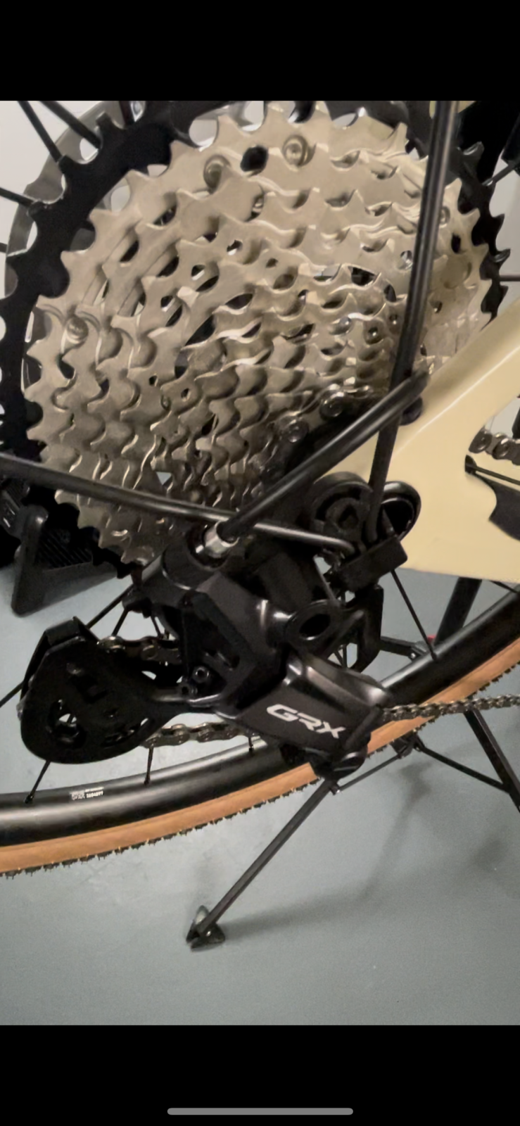

Frage 2: Ich habe bei der Montage des Fender-Sets festgestellt, dass die Streben des hinteren Fenders bei der Montage sowohl mit der Zugpannungsschraube des Schaltwerks als auch mit der Leitungshülle kollidiert:
Dadurch kann man den Befestigungsclip nicht vor das Loch der Achse schieben. Bei anderen, elektronischen Schaltwerken, die in den ganzen Manuals gezeigt werden, besteht das Problem nicht. Da hier keine Zughülle im Weg ist. Habe mir jetzt geholfen, indem ich die Streben getrennt und dann wieder zusammengesteckt habe. Das ist etwas umständlich und untergräbt ein bisschen das Attribut „fast“, mit dem
Das Set beworben wird. Zudem kollidiert eine Strebe immer noch mit dem
Schaltwerk, was sich nur durch ein Biegen der Strebe verhindern liese. Das kann aber ja insgesamt nicht so gewollt sein, oder? Wie sind eure Erfahrungen hier? Ist das ein generelles Problem bei den Modellen mit manueller Schaltung oder habe ich einen Denkfehler?

Ich würde die Streben des Schutzblechs einfach passend am Schaltwerk vorbei biegen. Hab ich auch schon mehrmals gemacht, das bekommt man schon gut hin.

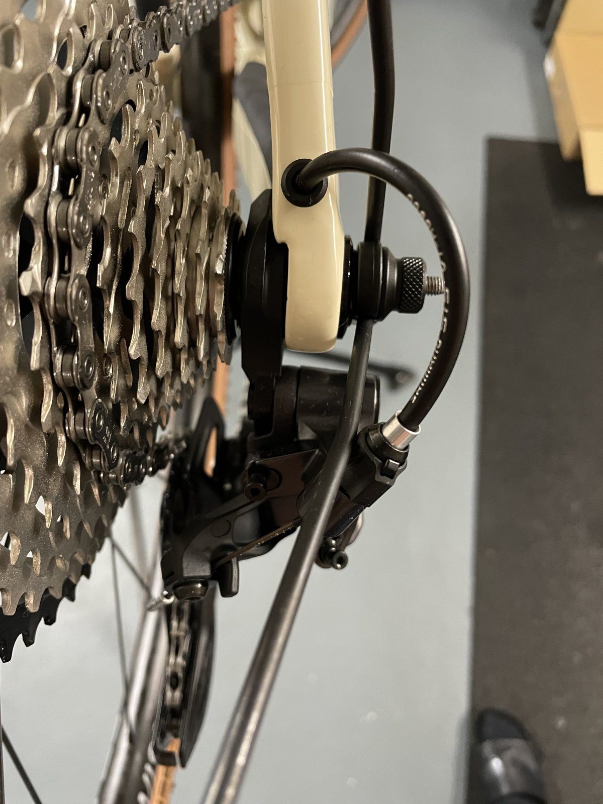

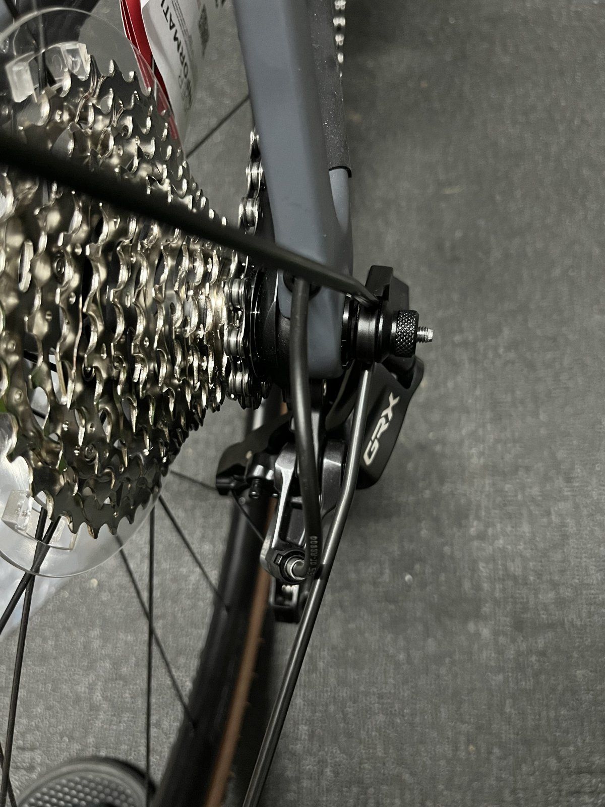

Musste nach deinen Bilder mal eben schnell die Bleche dran stecken, das geht doch vorbei und liegt hier nicht an.
Ist ein SL7 mit 2x12. Es entsteht kein Kontakt zwischen der Bowdenzug und dem Schutzblech
Hab noch nicht die anderen Halter montiert, ich sehe da aber aktuell kein Problem.
Stimmt, da scheint es knapp zu sein, aber dennoch zu passen. Auf folgendem Foto sieht man aber das 1fach- und 2fach-Schaltwerke hier wohl den Unterschied machen:
Habe hier die Strebe durch auftrennen des Verbinders und anschließendem Zusammenstecken montiert. Da sieht man ja, dass die Zugspannungsschraube, die im wesentlichen im Weg ist, an einer ganz anderen Position ist. Das ist echt ärgerlich. Klar kann man das nun irgendwie zurechtbiegen und zusätzlich noch jedes mal den unteren Strebenverbinder auftrennen, aber das ist ja super umständlich und leider garnicht mehr „fast“ in der Montage.
