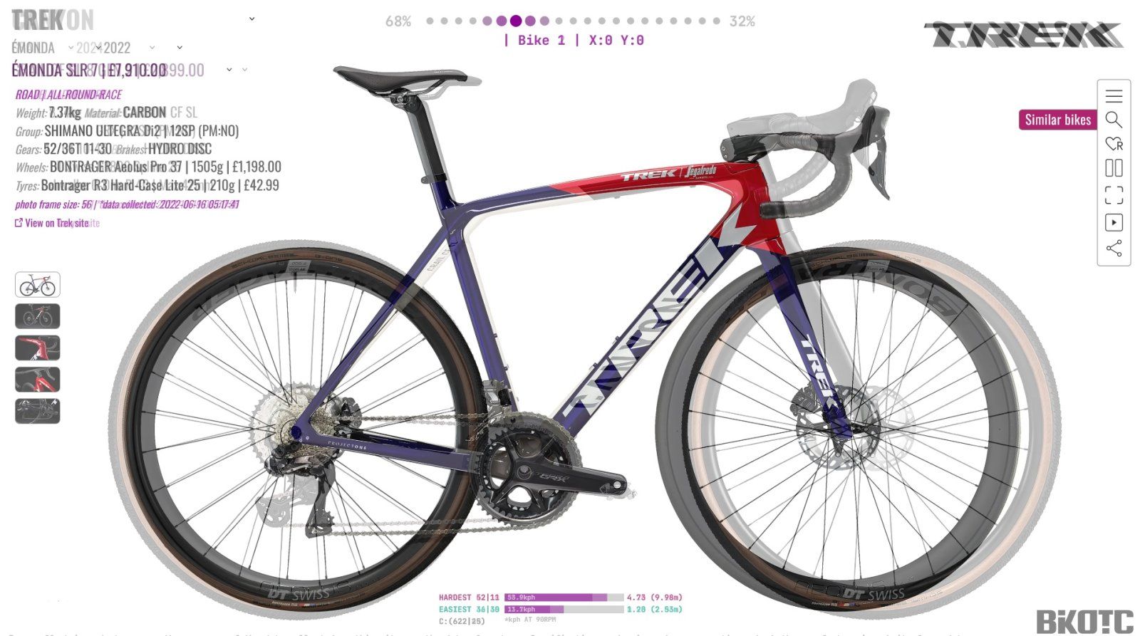

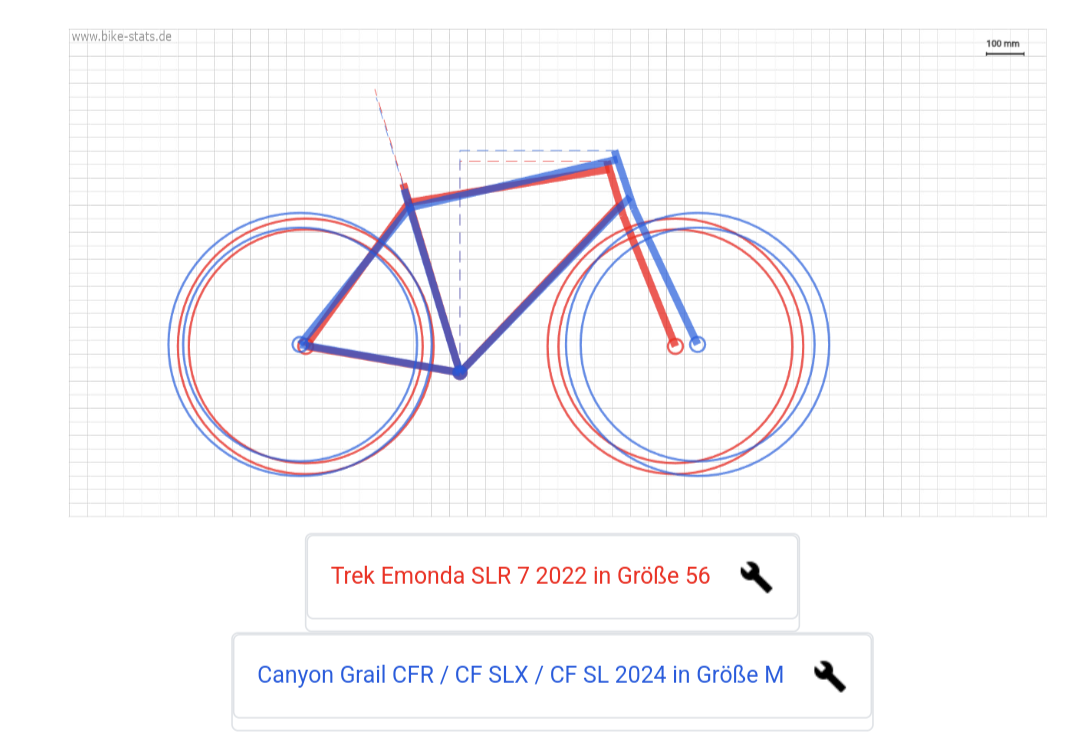

Hallo zusammen, mal eine Frage an die Geometrie Profis ( ich kann die Daten leider nicht deuten)
Ich fahre ein aktuelles Trek emonda SLR in RH 56. Ist das Canyon in M dann sportlicher oder „komfortabeler“ ? Ich fühle mich sehr wohl auf meinem Trek und habe keinerlei Schmerzen am Nacken / Rücken etc. Ich bin 181 und habe eine innenbeinlänge von 87,4 Armlänge 62.7 gemessen beim trek Händler.
Bau dir dein Rad mal auf Bike Stats nach.
Mit Lenker, Vorbau, Sattel usw...
https://bike-stats.de/geometrie_ver...ike2=Canyon_Grail CFR / CF SLX / CF SL_2024_M

Erstmal danke für den Link. 👍🏻Das Canyon ist ein bisschen länger, dafür ist der Vorbau kürzer, meiner müsste 100mm sein. Das Canyon kommt höher damit denke ich das ich mich drauf wohlfühlen würde und es ein Ticken „komfortabler“ sehen würde mit allen Spacern. Ich bin kein Profi hoffe das ich das nicht falsch einschätze.
Vielleicht hilft dir das Bild hier. Du erkennst dein Trek deutlicher, das Grail ist transparent darunter gelegt. Allg. finde ich die Seite ganz hilfreich, wenn man zwei gleichgroße Räder direkt vergleichen will und allein mit den abstrakten Geo-Daten nicht so viel anfangen/sich vorstellen kann. Wenn du im Vergleich beider Räder mit gedrückter Maus nach links und rechts fährst, wird je das eine bzw. andere Rad deutlicher (samt seiner Specs links).
Es scheint, als würdest du auf dem M Grail einfach etwas aufrechter sitzen. Ansonsten bleibt nur: Austesten und notfalls zurückschicken. Oder nach Koblenz fahren bzw. in Hamburg stehen auch ein paar Grails. Das wars dann leider haptisch vor Ort? :confused:

Super ich danke dir. Das sieht genau so aus wie ich es mir vorgestellt habe am Lenker, das hilft ungemein ich danke dir ☺️

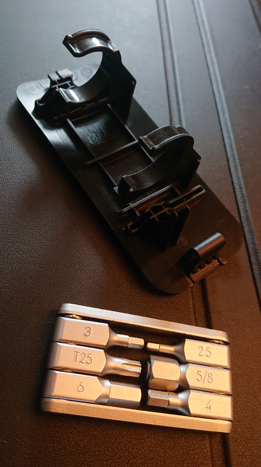

eine Frage an die Grail CFR und SLX Besitzer. Wie bewertet ihr die Stauraum Lösung im Unterrohr? Passt da bspw wirklich nur die von Canyon vorgeschlagene Topeak Pumpe für schlappe 35€ oder kann man da auch andere Pumpen einklippsen? Wie ist das Minitool, was dabei ist? Ist das das Canyon FIX Minitool 6+1, welches man auch separat kaufen kann?
was habt ihr da alles verstaut?

Klappe/Pumpenhalter sowie Tool sind das hier:
Wenn man eine andere Pumpe mit den Maßen findet, dürfte das auch gehen;-).
Ich denke, dass die Klappe ein gefundenes Fressen für die 3D-Drucker-Fraktion sein wird.
Die Pumpe nutzt ürigens im Unterrohr den Platz nach oben.
Ansonsten habe ich nur das Beutelchen für den "Kofferraum" dazugekauft. Das hat ein Maß von 5 cm Durchmesser und 30 cm Länge, was man da reinsteckt sollte allerdings flexibel sein.

Die Klappe finde ich aber nicht schön umgesetzt. Hatte sowas an meinem 2016 Stumpjumper, da war die Klappe die Anschraubfläche für den Flaschenhalter deutlich massiver und mit Gummidichtung haben perfekt dicht. Das dünne Plastikteil beim Grail sah auf den Bilder / Videos schon nicht so sauber passend aus und eine Dichtung hab ich auch nicht gesehen.
Eventuell kann ja mal jemand hier Detailbilder einstellen.

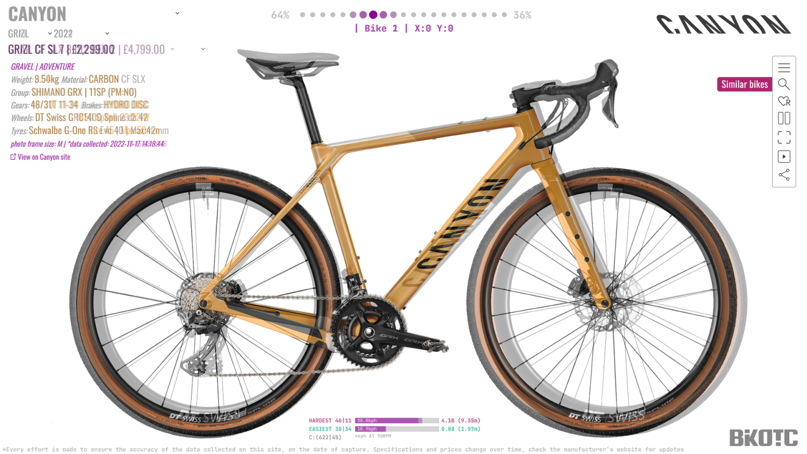

Ja das ist echt interessant - und verunsichert nur weiter, welche Größe man ins Auge fassen sollte. @felixkonrad Du meinst, dass dein Oberkörper zu kurz bzw. zu tief gebeugt und gestreckt war?
Ich hab für mich zur Orientierung mal Grizl und Grail Gen. 2 aufeinander gelegt (siehe Anhang). Das wirkt, sollte man der Seite und den Bildern trauen können, echt so, als säße man auf dem Grail einfach etwas aufrechter.
