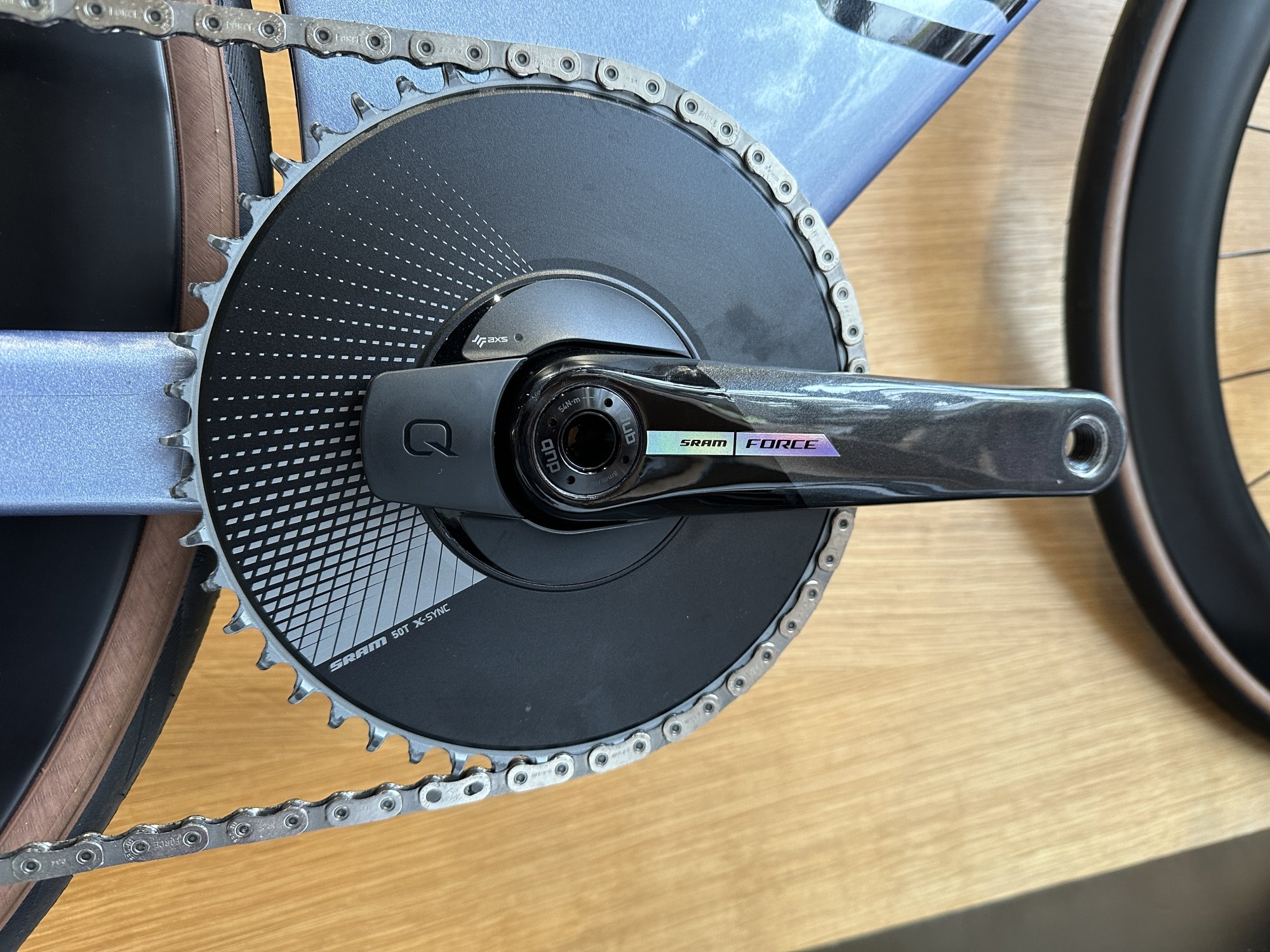

Die genannten Kettenblätter sind Direct Mount und passen nur mit dem 1x PM (Link). Bei dem genannten PM musst du diese hier nehme (sehe aber bis 46). Wo ich aber überfragt bin: keine Ahnung ob das verlinkte D1 Powermeter auf den D2 Spider passt. Würde auf den ersten Blick ja vermuten. In dem Chart nicht gelistet, aber sieht sehr nach dem Force D1/Red direct Mount aus.
Hier mal ein Beispielfoto

Du hast vier Zähne mehr im Eingriff => 4 zusätzliche Kettenglieder
Gibt es auch einzelne Kettenglieder für die Sram Kette nachzukaufen oder muss ich da dann ernsthaft eine neue Kette kaufen?
Nein, es gibt käuflich keine einzelnen Kettenglieder. Aber da bei jedem Einbau einer neuen Kette so vier bis acht Kettenglieder übrig bleiben würde ich da nett ins Forum fragen, ob dir jemand so einen Rest abgeben kann.
Vielleicht hat ja da schon jemand gemacht und kann berichten.
Geht halt nur bis 46 Zähne
Genau, ab 48 PM dann integriert und Kettenblatt nicht wechselbar (..nicht ohne PM wechselbar).
Ich korrigiere: "Nicht ohne PM wegschmeißbar"

Vielen Dank. Ja stimmt, das habe ich überlesen mit den 46 maximal. Aber der in das Kettenbach integrierte macht absolut keinen Sinn. Ziemlich teures Produkt, welches sich irgendwann abnutzt…
Aber zum Verständnis. Der von mir verwendete Powermeter wird wahrscheinlich ein 48 direct Mount kettenblatt aufnehmen können, wird sich aber auf die Größe nicht Kalibrieren können, oder?
Nein. Das Powermeter geht per Direct Mount an den Spider, das Kettenblatt dann per Thread Mount an das PM. Das Problem ist, dass es kein 48er Blatt mit Thread Mount gibt.
Nimm doch den alten Force Spider PM und ein Blatt gib einem Dritthersteller. Da wird es hier Experten geben die helfen können.
https://www.bike24.de/p1333165.html
Das war ja sein ursprünglicher Vorschlag......
