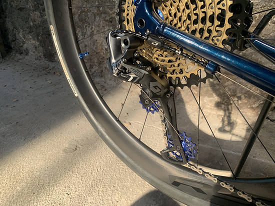

Ich beantworte meine Frage mal selber, falls es jemanden interessieren sollte.
Sensah 12-fach ist mit SRAM Exact Actuation kompatibel. Ich habe 12-fach Hebel, die mit Empire Pro gelabelt sind, aber als SRX verkauft wurden. Linker Hebel hat keine Schaltung, rechter ist 12-fach.
Diese Hebel schalten richtig gut mit dem Force1 Schaltwerk. Alle Gänge sitzen.
Wer bisschen mehr Bandbreite will, kann sich mit GX Eagle Schaltwerk behelfen.
Ich hatte kaputten Force1 und GX Eagle Schaltwerk da und wollte schauen, ob man die in irgendeiner Form weiterverwenden kann. Die Antwort ist eindeutig ja:
Die Kassette ist 12-fach 11-50 von ZTTO für HG Freiläufe.
