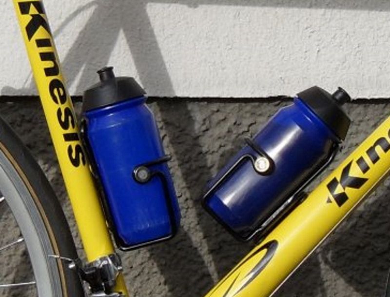

Habe an drei meiner Räder mit 9fach (Campa und Shimano) die Elite Ciussi Flaschenhalter. An einem Rad auch in schwarz. Mir gefallen die sehr gut und passen auch in die 90er. Den gibt es wohl sogar noch immer im Programm von Elite.
Foto aus dem Internet. Die Banderole mit dem Elite-Schriftzug ist wahrscheinlich nur aufgeklebt. Bekommt man bestimmt ab. Ist bei meinen älteren Ciussi jedenfalls nicht dran. Ansonsten sehen die genau so aus.
An dem gelben Kinesis hatte ich vorher so Leichtbau-Flaschenhalter dran. Da flogen dann schon mal in Schlaglöchern oder engen Kurven die Flaschen raus. Die Ciussi sind richtig stabil und halten auch große Flaschen fest. Und in den 90er Jahren wurden die auch bei den Profis gerne gefahren.

Mir persönlich gefällt die Alu-Version besser. Habe ich in schwarz an dem gelben Kinesis und in silber an zwei meiner Rickerts.

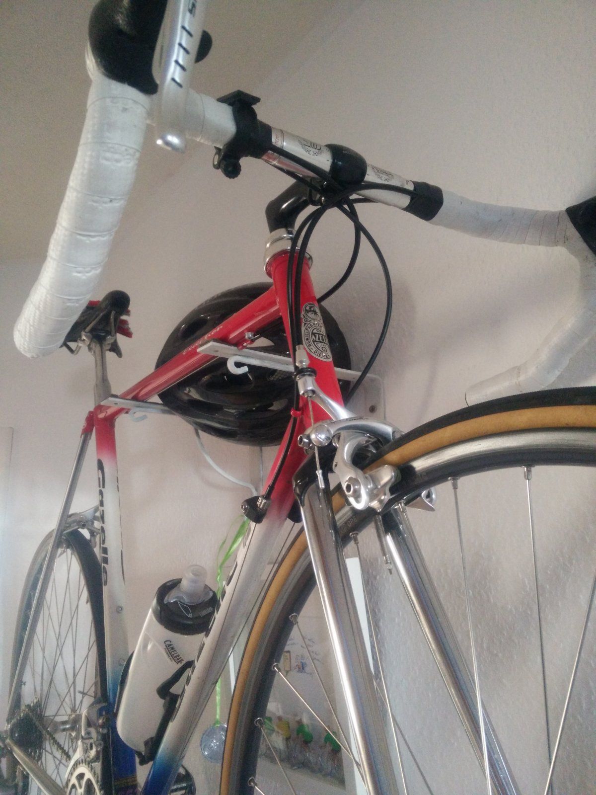

Aktueller Stand:
Es fährt, bremst und die Schaltung funktioniert prinzipiell :D. Werde morgen oder übermorgen Zeit haben, um sie einzustellen und im Zuge dessen herausfinden, was es mit der Indexierung des linken Schalthebels auf sich hat. Den muss ich nämlich für den Schaltvorgang mehrfach drücken, bis der Umwerfer die Kette auf das gewünschte Blatt bewegt. Wird schon seine Gründe haben.
Hinsichtlich der Optik kann ich nicht klagen. Eine silberne Stütze wäre vielleicht schöner, aber mit schwarz kann ich auch gut leben.

Aktueller Stand:
Daran musste ich mich bei Campa auch erst einmal gewöhnen. Der linke Hebel hat eine Trimfunktion. Da braucht es mehrere Klicks, oder man muss beherzt durchdrücken, damit die Kette aufs große Kettenblatt wechselt. Bei Shimano geht das in der Regel mit einem Klick. Dafür kann man da auch nicht mehr groß feinjustieren wenn die Kette schleift.
