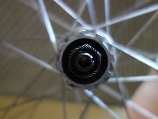

Hast Du schon mal probiert, ob die Verschlussschraube von Deiner 9s Kassette auf den Freilaufkörper passt? Könnte sein, dass der Freilauf 26x1 (anstatt der bei Campa mittlerweile üblichen 27x1) Gewinde hat.
Re: Cinelli raus, es ist Frühling (ein ungeduldiger, halbmoderner Supercorsa-Aufbau)
Ging geschmeidig drauf, aber ist ein interessantes Detail. Haste da noch genauere Infos? Sollte das nicht aber eh passen müssen, wenn die 10s Rotoren explizit als abwärtskompatibel (zu 9s) deklariert werden?
Meine Information ist das die Campa Freiläufe von 9 bis 11 fach kompatibel sind (Shimano 8 bis 10fach).
Ja! Campa hat die 12-fach Kassette fast so schmal gebaut, wie die 11-fach. Das letzte Ritzel ( oder das erste, je nach Sichtweise) ragt ein wenig in Richtung Speichen.
Es geht.... Halb so wild..... es sit nur ein Hauch und die 12-fach Schaltwerke sind entsprechend. Außerdem ist das letzte Ritzel nicht kleiner als 29 Zähne. Letztlich stellt sich das ein wie sonst auch.
Es sind wirklich nur die Verschluß-Schrauben, auf die man achten muß. Ansonsten passen Kassetten von 9-12-fach (!).
12fach passt bei Campa auch? Hatte immer nur bis 11fach gehört. Gut zu wissen.
Da muss man dann aber beim einstellen des Schaltwerkanschlags besonders vorsichtig sein. :eek:
Es gib bei 11-fach die zeitliche Grenze von 2002. Alle Laufräder die 2002 oder später gefertigt wurden können verwendet werden. Laufräder, wie zum Beispiel Campagnolo Electron, funktionieren nicht mit 11-fach. Die Kassette passt zwar auf den Körper, aber Ritzel und Kassette kommen den Speichen zu nah. Für den normalen Kunden ist die Info uninteressant, aber in der Alteisenabteilung doch angebracht.
