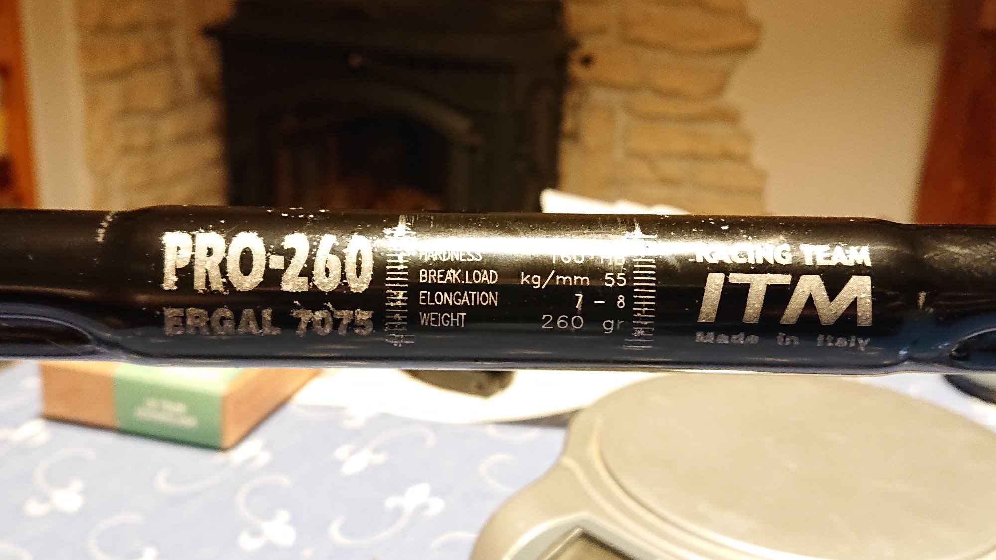

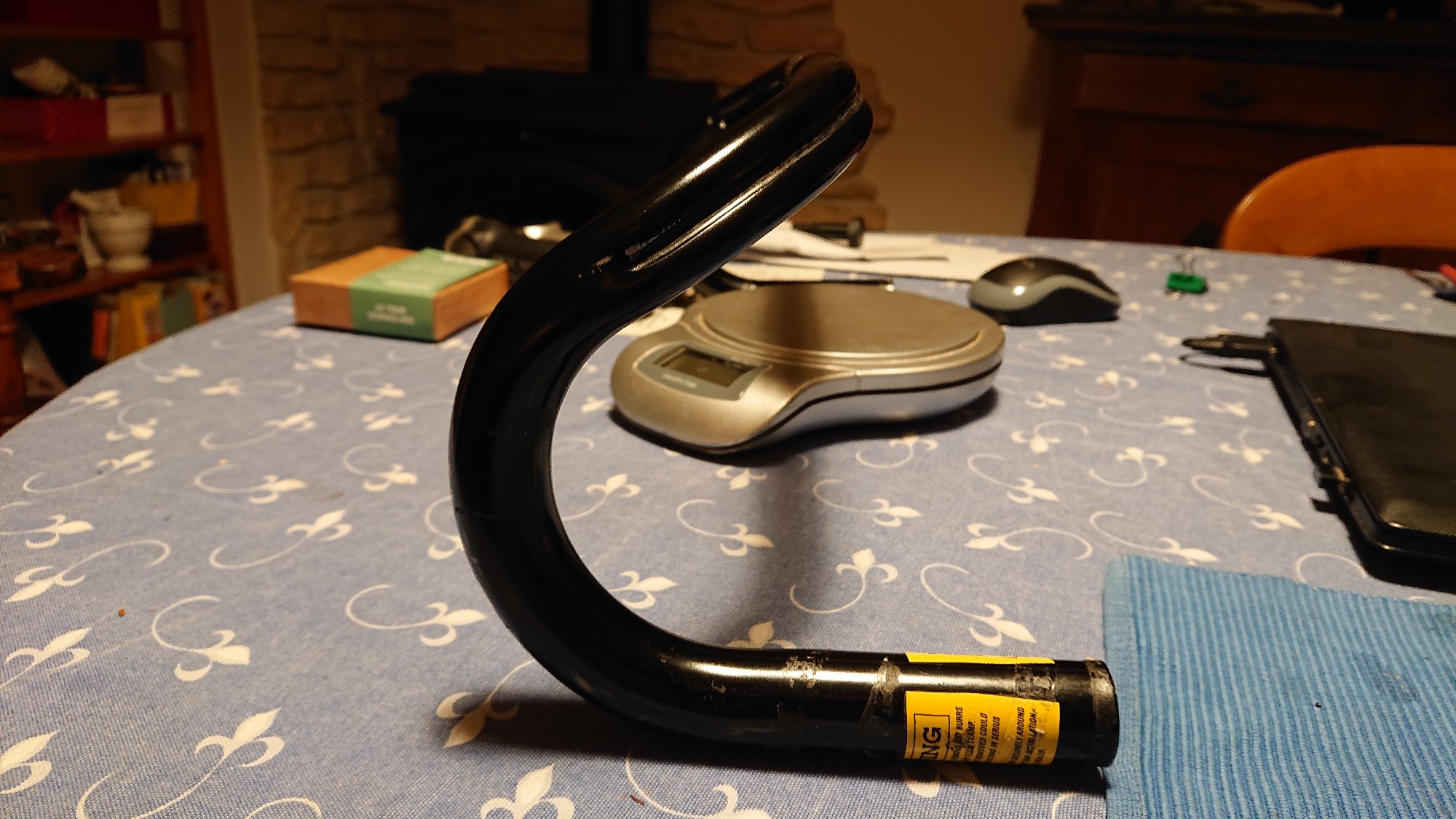

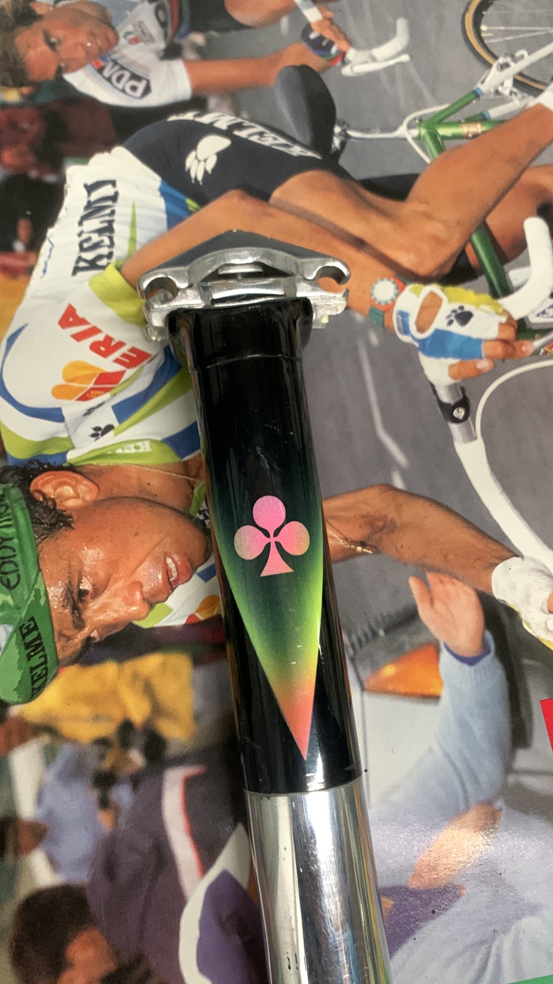

dafür habe ich die abgebauten teile gereinigt, und einen itm 260 gefunden, mit den runden bögen - natürlich im fundus!

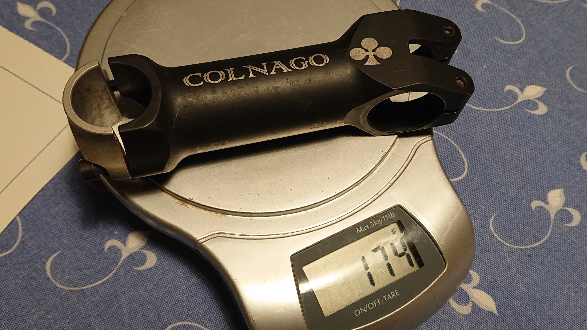

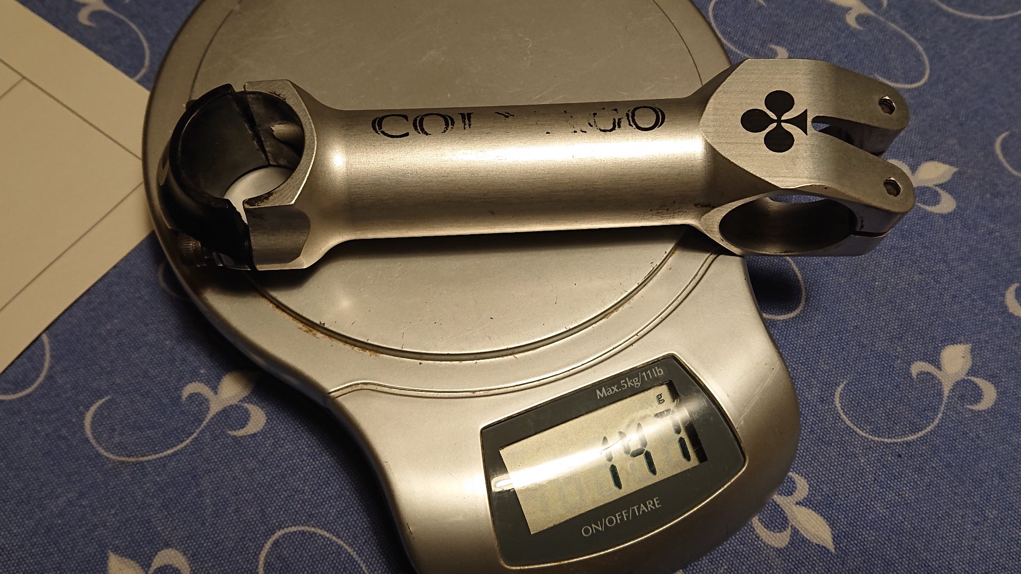

den jetzigen zwischenstand habe ich noch gar nicht dokumentiert, trotzdem hier schon mal die nächsten teile, die zur wahl stehen:
der schwarze hat 110, das könnte mir etwas zu kurz sein, da das oberrohr mit 57 auch zu kurz ist, und ich sonst bei 58-59 110 fahre. der helle empfiehlt sich ja schon durch sein gewicht, und könnte passen.
Anhang anzeigen 1575317Anhang anzeigen 1575318
Sorry, ich gebe mal ungefragt (?) meinen Senf dazu...
In der Regel finde ich es schön, wenn Vorbau, Lenker und Sattelstütze die gleiche Farbe haben. Es sei denn, man hat ein Teil, was entweder sehr gut zur Rahmenfarbe passt oder man möchte mit einem Teil so richtig auffallen (z.B. roter Vorbau wenn der Rest schwarz ist). Da hier aber für mich der Rahmen der Star ist sollten die restlichen Teile optisch passen, aber nicht herausstechen.
Aber am wichtigsten ist, dass es beim Fahren für einen passt.
Öhm... welcher Vorbau es auch immer wird von den beiden: Falls technisch möglich würde ich die Lenkerklemmkappen (oder wie die Dinger heißen) tauschen. Also komplett schwarzer oder heller Vorbau.

Technische und ästhetische Kommentare sind jederzeit willkommen!
Die Frontklemmplatten (?) sind unterschiedlich geformt, ich glaube, das passt nicht.
Da die inzwischen verbaute Carbon Sattelstütze gesetzt ist, wahrscheinlich ebenso der schwarze lenkerbügel
